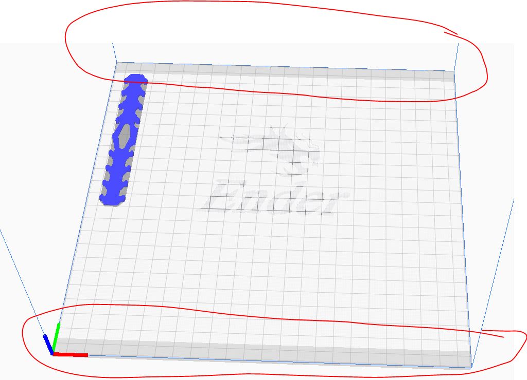

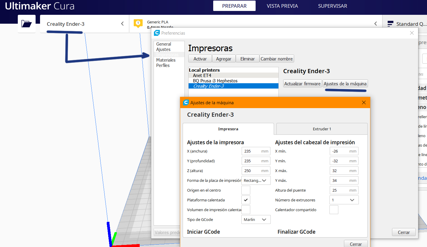

    Hola llevo tiempo buscando cuál puede ser el ajuste que limita el espacio de la cama con Cura en la Ender 3 y no lo encuentro, el caso que la banda gris que pone arriba y abajo me limita el espacio para algunas piezas que estoy haciendo para las mascarillas sanitarias que tienen poco altura y necesito aprovechar toda el área.
    ¿Sabéis qué puede ser y cómo resolverlo? Si amplío el tamaño me deja las bandas justo en el mismo sitio y no se resuelve el problema. Si se escoge la impresora CR10 tampoco coge el tamaño pero si se amplía un poco la cama deja usar todo el espacio. He comprado toda la configuración de una y otra y parece ser la misma.
    He quitado la adherencia que pone bandas en los 4 lados, pero siempre aparecen estas dos.
    Gracias.
    Miniaturas adjuntas Miniaturas adjuntas Cura limita el espacio de la cama Ender 3.JPG

    ¿Pero el problema es del tamaño de la cama o es del recorrido del cabezal?

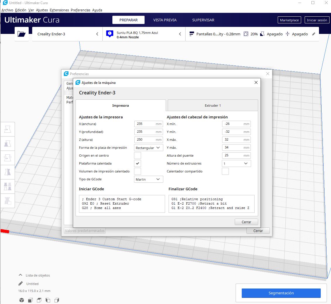

    Los valores se pueden cambiar en el "Nombre de la impresora" "Impresoras" "Ajustes de máquina"
    Hola, los parámetros de la impresora están correctos como puedes ver en la captura en 235x235 y lo de la derecha también, está idéntico a tu captura. el problema es que no deja usar todo el espacio. El final del carril no es el problema en este caso, aunque limitan un poco por lo que hace que está algo desplazada abajo y a la derecha), pero creo que ambas cosas son comunes a todo el mlundo que tiene Ender, por eso pienso que le debe pasar a más gente.
    A ver si alguien a logrado resolverlo y puede ayudarme.

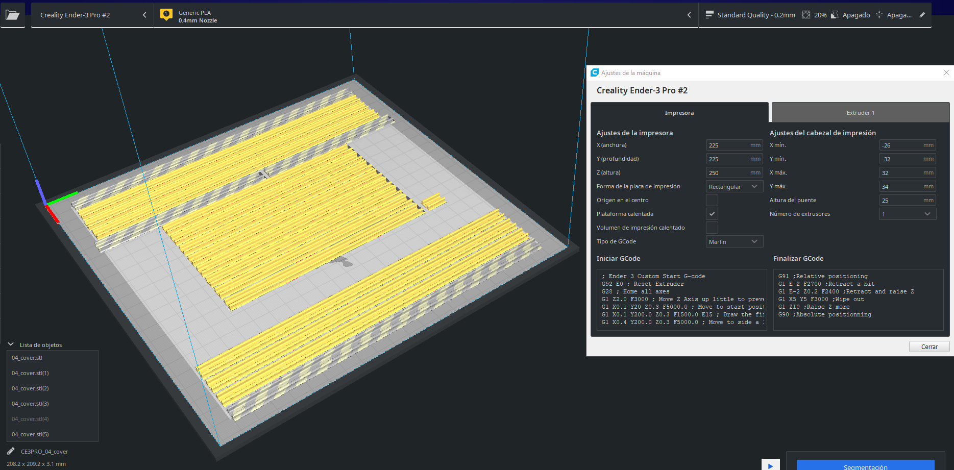

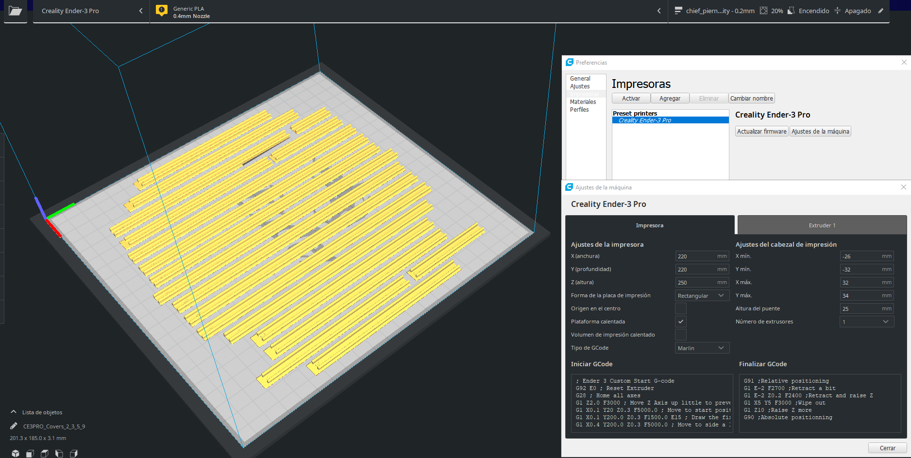

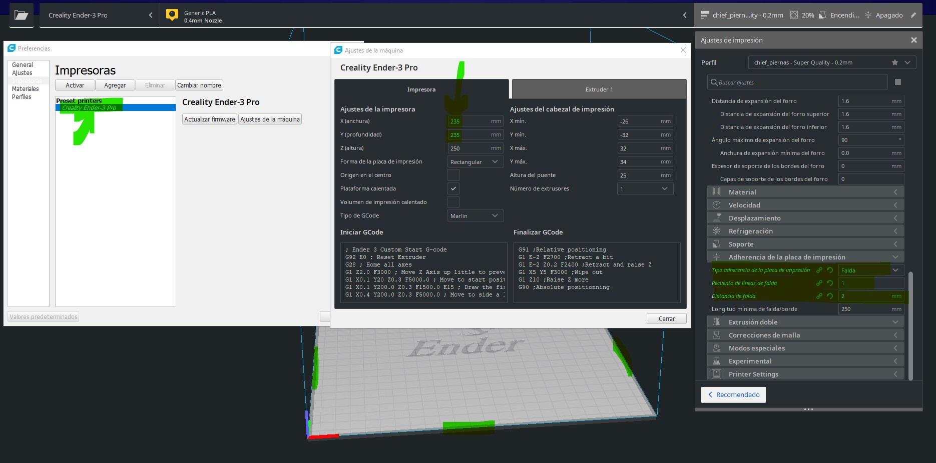

    Tengo el mismo problema, aunque mi configuración no es de 235, sino de 220. Parece que la cama esta corrida. Adjunto imágenes.
    Actualice CURA a la v.4.7. deje los perfiles y todo para que me detectara la nueva versión (ver imagen Cura1).
    Intenté agregar nuevamente la Ender 3 Pro y esta vez el área se redujo (ver imagen cura2, aparece 225, porque estaba haciendo la prueba, configurándola como ustedes en 235, y se me olvidó cambiar ese 5 por un 0, pero en realidad es 220).
    Miniaturas adjuntas Miniaturas adjuntas IMG_20200902_162345.jpg   IMG_20200902_162542.jpg   cura1.png   cura2.png

    Cita Iniciado por emguepo Ver mensaje
    Yo borraría todos los perfiles que tengas de la impresora y empezaría de nuevo.
    Si pones que la placa es de 235 y luego resulta que es de 220 no me extraña que no te salga bien.
    Decir, que aunque el perfil sea de 220 en realidad CURA no te deja poner piezas de 220, si no que solo deja de 200 o mejor dicho de un poco menos de 200. Por lo menos en el CURA y sin tocar valores.

    No es el caso del perfil de esta impresora, normalmente en Cura tú puedes poner el tamaño exacto de la cama y la falda te lo reduce un poco si está puesta, pero el caso del perfil de esta impresora se comporta siempre como si tuvieras puesta la falda, te quita unos centímetros en el contorno, cosa que no hacen otros perfiles, y si le amplías el tamaño de la cama te sigue limitando el mismo tamaño. Esto se podría entender como que lo han hecho para salvar las pinzas pero ¿Qué pasa si usas fleje y no usas pinzas?

    Yo usaba la Ender 3, si la añades con Cura se crea con 235 x 235 pero te quita un poco por el parámetro Adherencia que tiene la falta activada y que puedes quitar, aunque tiene el inconveniente que te he comentado. Mide la cama de la Ender 3 pro, yo creía que el tamaño era igual que la Ender 3, de 235, aunque sí veo que Cura la crea con 220 ¿puedes medir tu Cama a ver la medida exacta?
    Si tu cama mide 235 yo modificaría la impresora en Cura y pondría 235 o 230, lo que te midas que tiene y luego vayas a adherencia donde pone Tipo de adherencia placa de impresión y quites falda y dejes ninguno y ya pruebes a ver la impresión, con eso se te debería resolver el problema, y si no defínela como te decía como custom FFF, Prusa o CR10. Salvo el dibujito en la cama de Ender configurarla como Creality no aporta nada más, son perfiles de configuración.

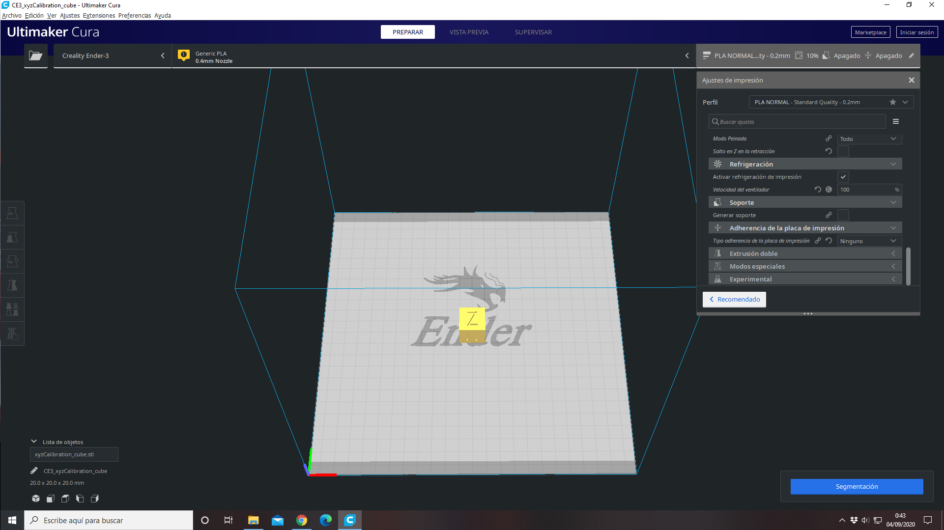

    En mi caso donde me pierde medida es en el eje Y, y la verdad no tengo ni idea de porque.

    Pero pone que es la Ender 3 (normal) no la PRO ¿no?
    Sí, la mía es la Ender 3 a secas, no la pro.

    Prueba creando otro perfil nuevo con la de la Ender 3 Pro, total, si sale mal lo puedes borrar.
    pues con el perfil de la Pro no pasa, se ve que el perfil de la Ender 3 normal reserva ese espacio para las pinzas.

    Cosas del CURA.

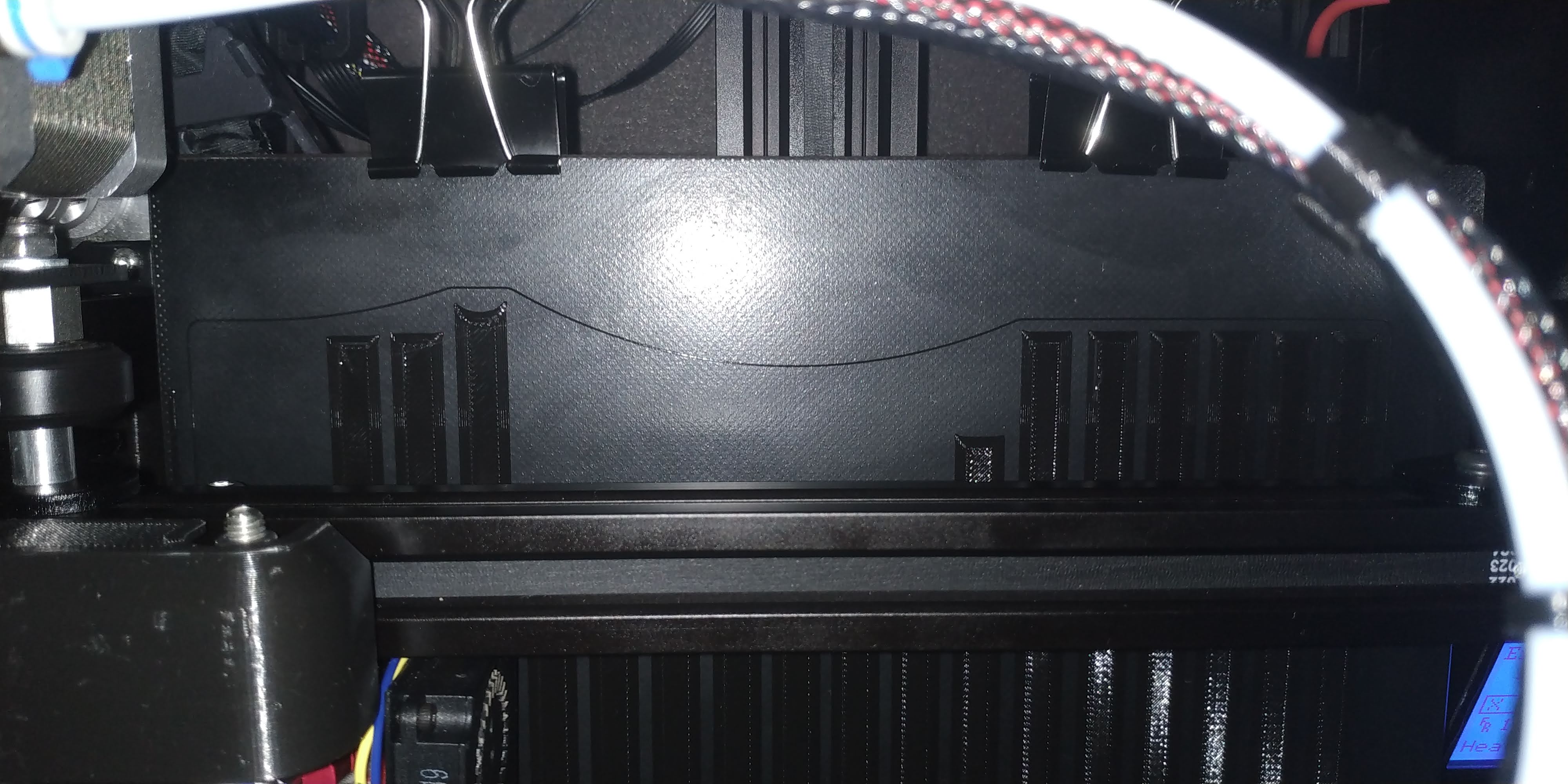

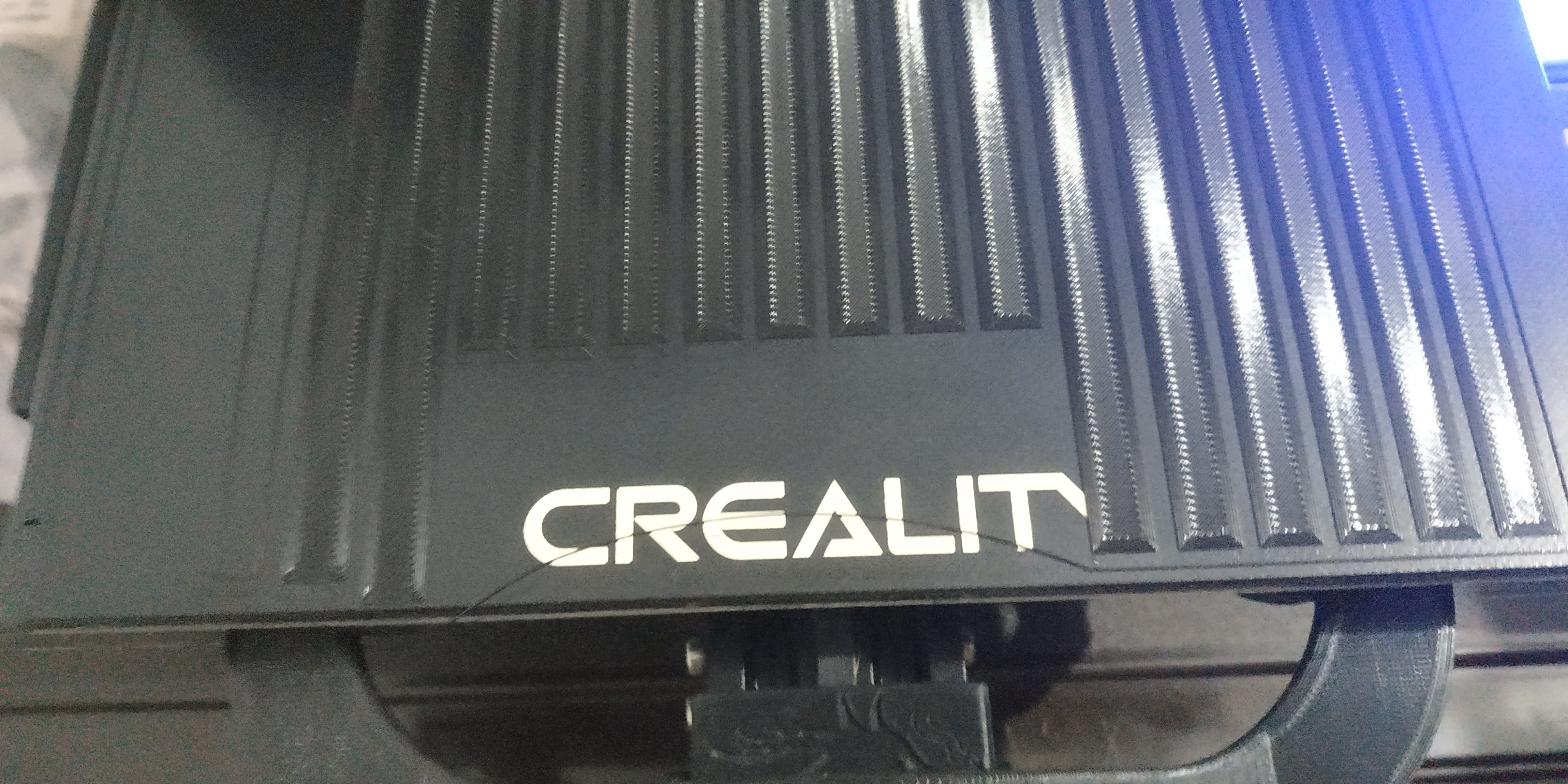

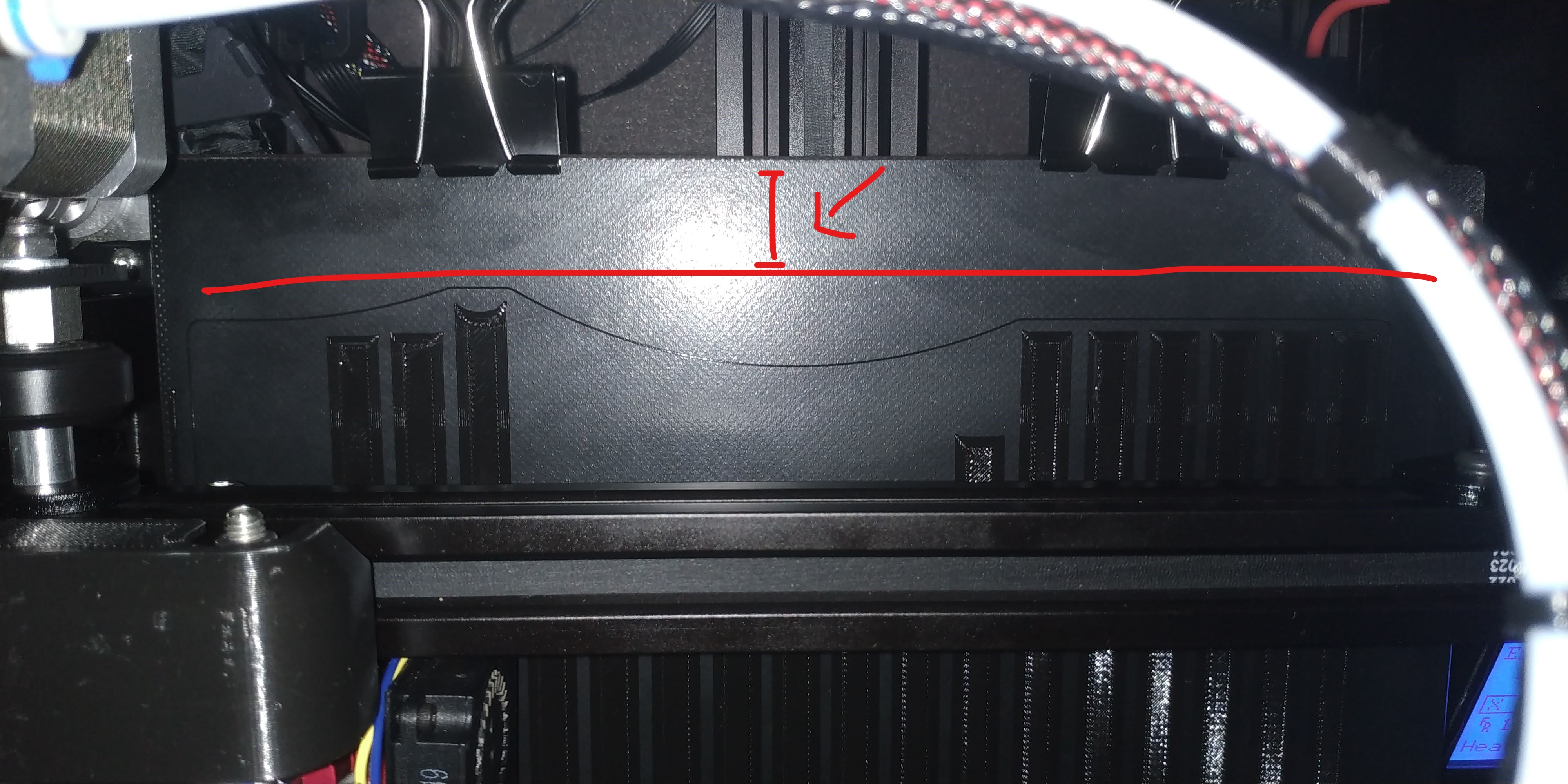

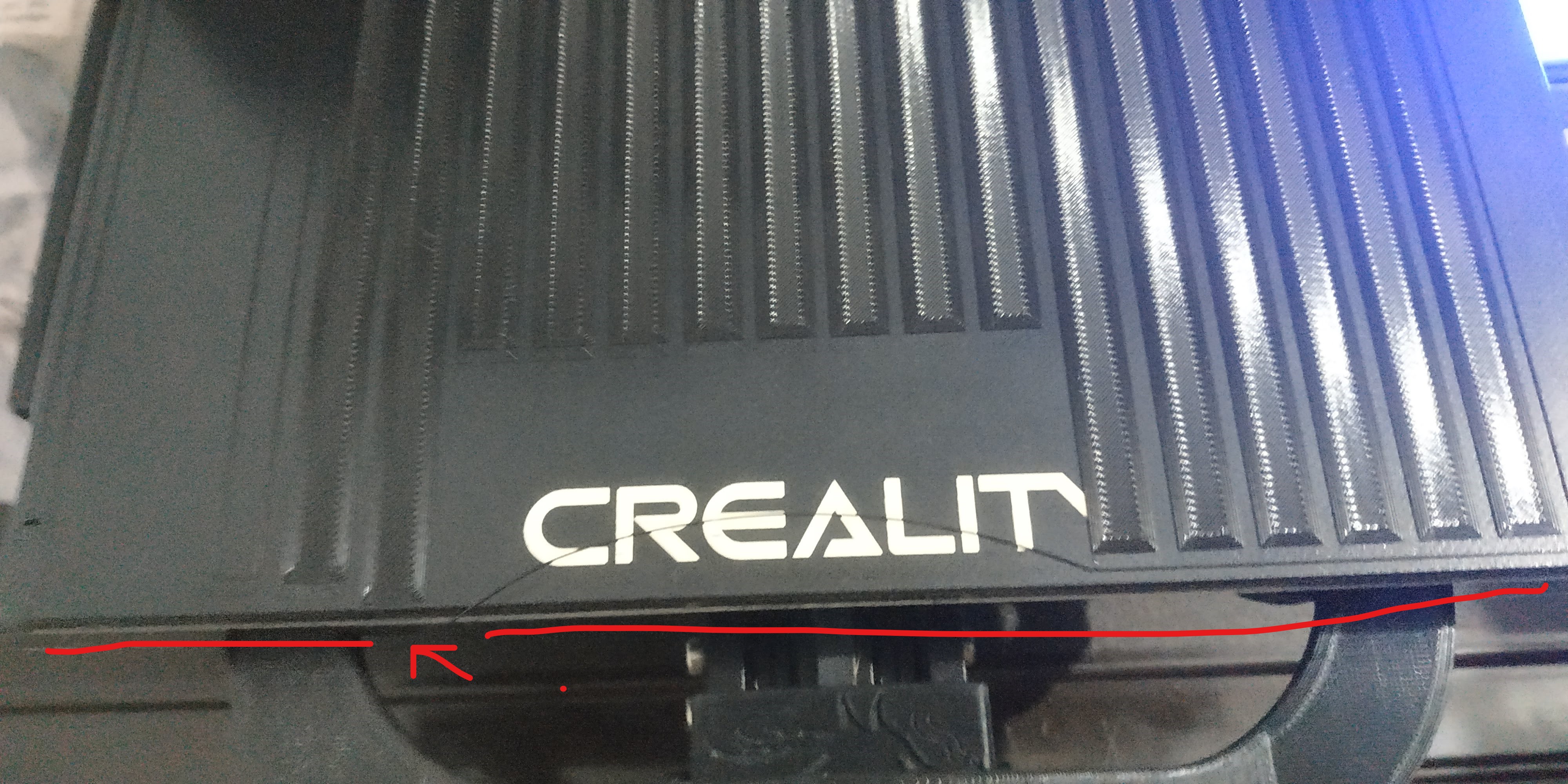

    Eje y 235 milímetros
    Buenas he seguido el hilo y en diferentes Slicer ya tenía las dimensiones de la cama a 235, como en Cura con las opciones que puso Solimán.
    El problema es que en el eje Y no consigo llegar a 235, me dan las ruedas en el tensor de la correa, he intentado cambiar al carro por si acaso, pero si lo pongo con las ruedas más alejadas del tensor para que tenga más recorrido, me da la chapa metálica en el motor y nunca llega al final de carrera.
    Total que en el eje X si tengo los 235 (aunque luego imprima 233) pero puedo mover bien desde octoprint o prontface el carro de 0 a 235, pero en el eje y me pasa lo que os comento, solo puedo ir hasta 224 antes de que choque con el tensor.
    Alguno ha conseguido que la impresora le llegue el eje Y a 235 o realmente estamos limitados a 224 si no se hace ninguna modificación en el carro. Un saludo y gracias.

    Pues no lo he probado, pero si no pasa, no pasa. La máquina no se puede estirar.
    Hay modelos de impresoras más grandes para eso.

    Ya ya, pero como en todos los sitios veo 235x235, digo lo mismo la mía tiene algo mal o han encontrado alguna solución para que llegue a 235. Un saludo.

    Perdona, pero las midas que da el fabricante son de 220*220*250
    Otra cosa es que el cristal sea más grande, y la lámina, todavía más grande.

    Si si ya lo sé, decía cuando se quitan las pinzas y se pone una lámina magnética.

    Para que puedan usar toda la Cama desactiva la adherencia de impresión le pones NINGUNO.
