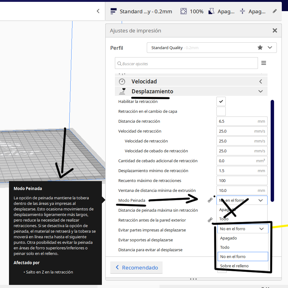

    No sé muy bien que es lo que quieres, pero para el desplazamiento del cabezal, hay varias opciones para el "Modo Peinada" para que el cabezal pase por zonas ya imprimidas y no vayan al aire o sí.

    No se muy bien que es lo que quieres, pero para el desplazamiento del cabezal, hay varias opciones para el "Modo Peinada" para que el cabezal pase por zonas ya imprimidas y no vayan al aire o sí.

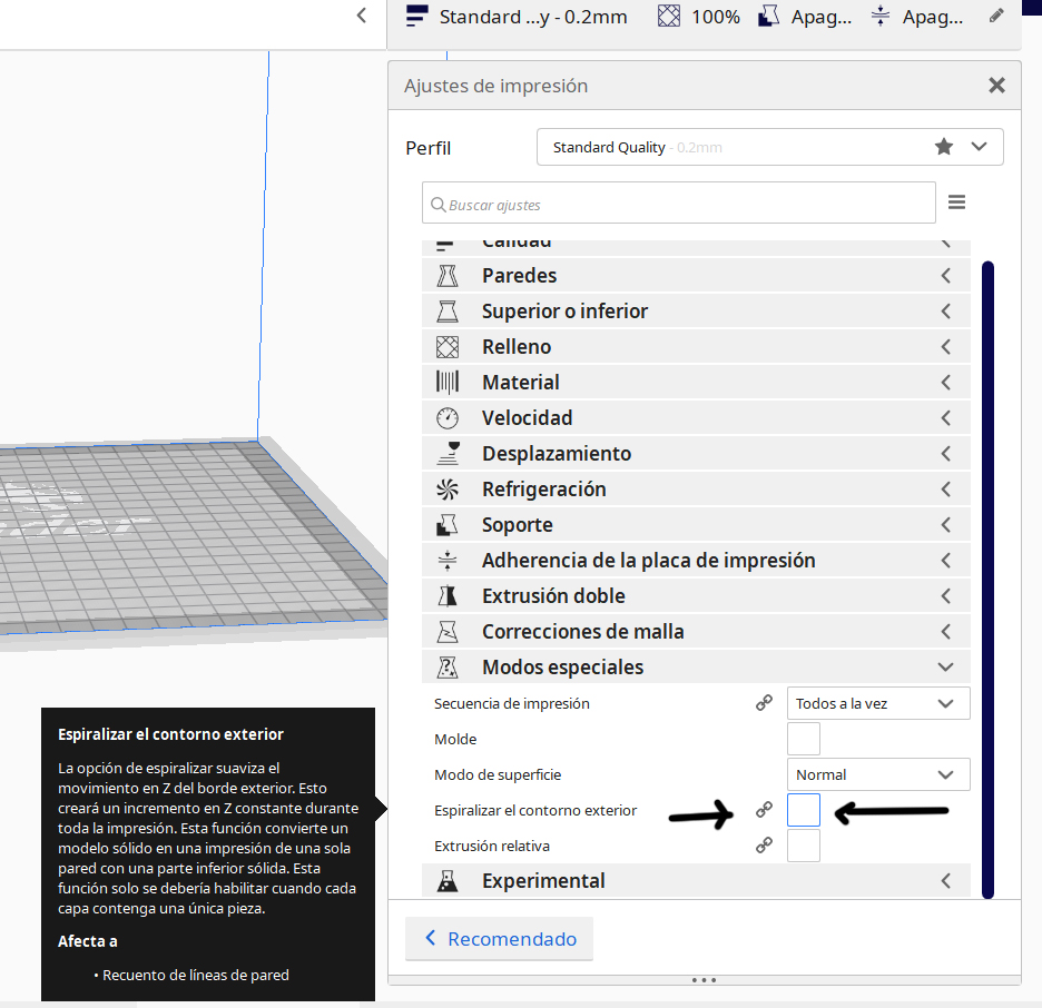

    Existe en CURA una opción de trabajar en espiral, eso quiere decir, que irá depositando directamente el filamento sin hacer saltos, pero no sé con qué tipo de modelos funciona.

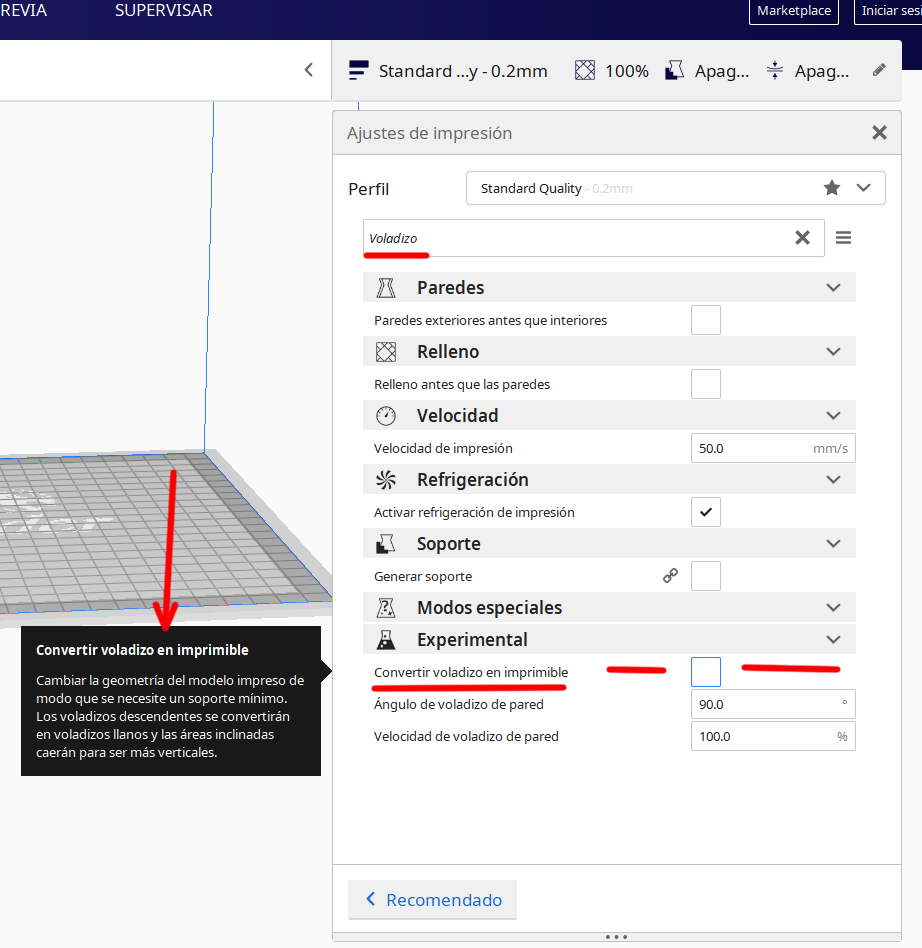

    En CURA si escribes voladizo (u Overhangs si lo tienes en inglés) te salen estas opciones.
