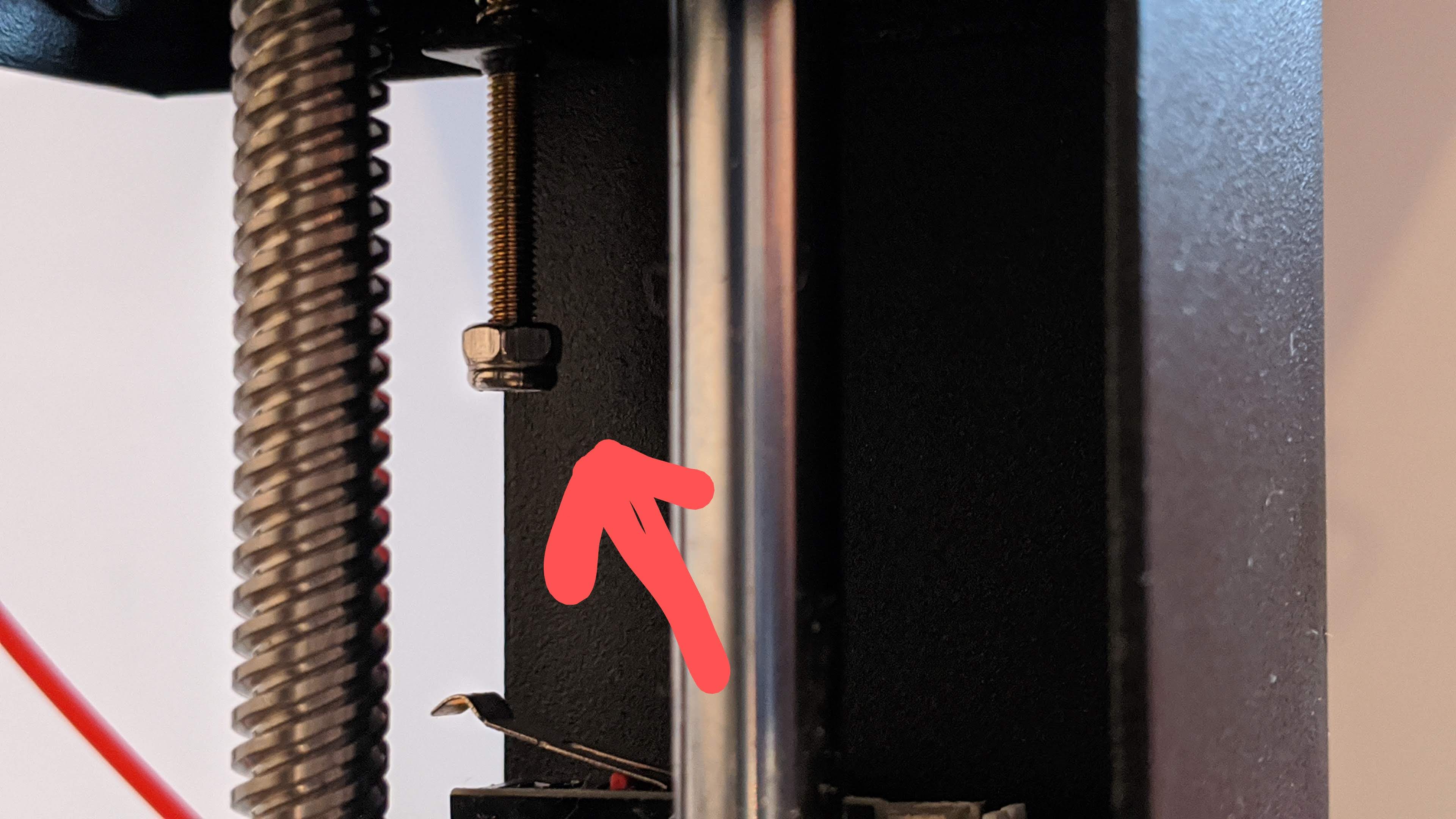

    Hola, al final resultó ser el tope del end de uno de los lados. Había que ajustar para que los dos tornillos tocaran el end al mismo tiempo, enroscando o desenroscando el tornillo y midiendo en home Z con un pie de rey. Os dejo la fotografía del tornillo. Está en los dos lados verticales.
    Gracias de todas formas, si me ocurre de nuevo miraré por si es lo que comentas.
