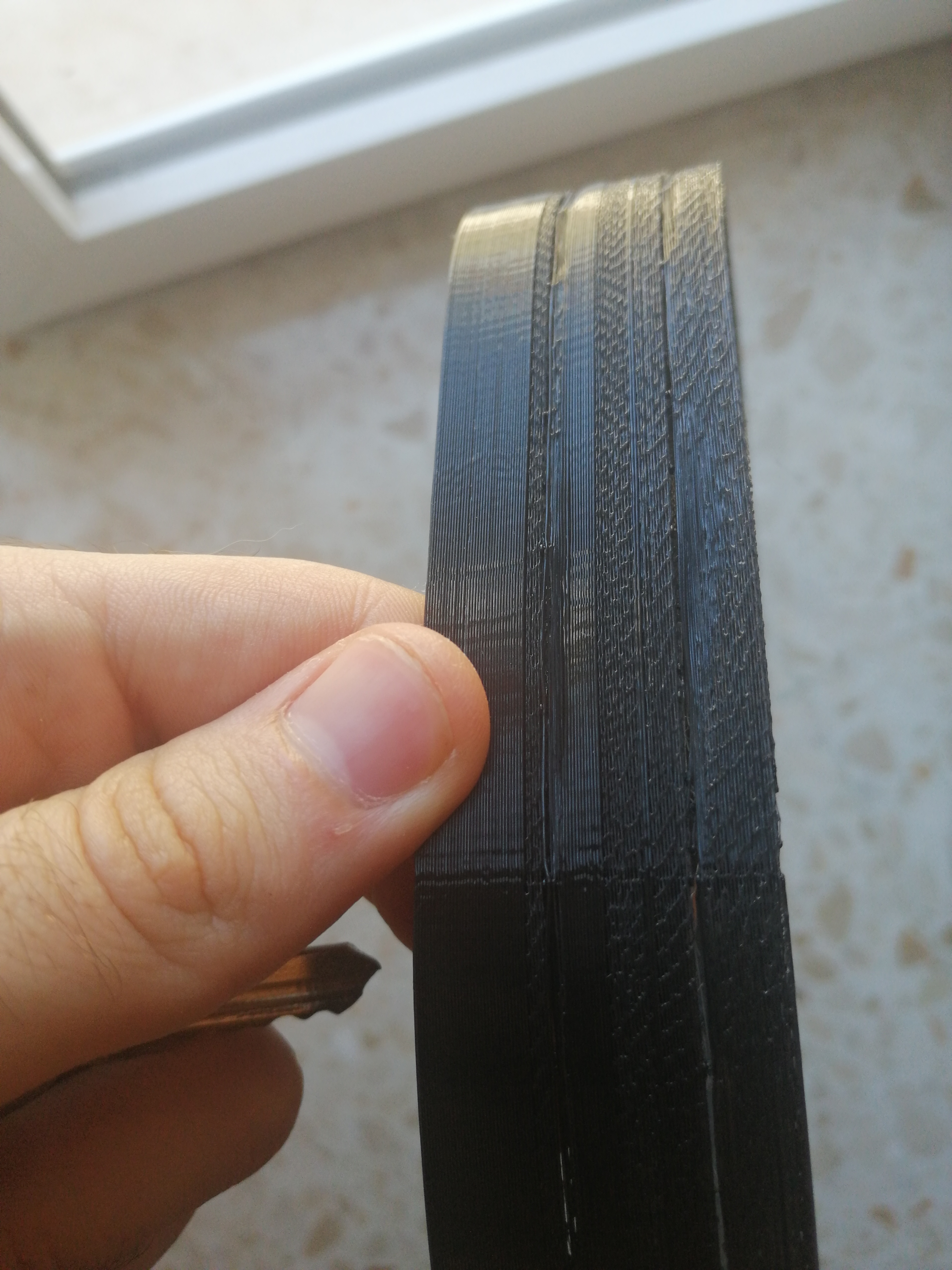

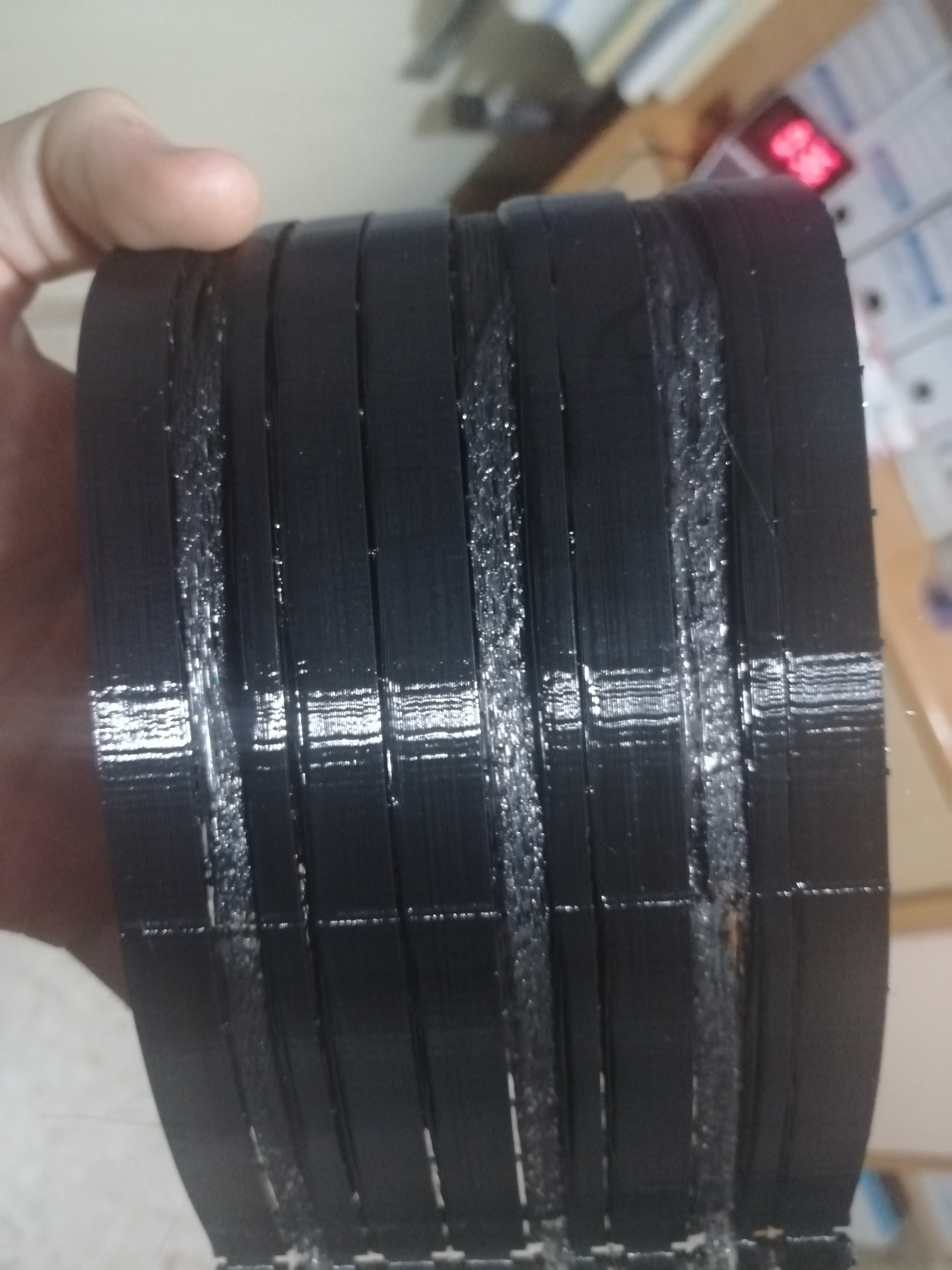

    Hola buenas, a estas alturas sigo produciendo viseras, ya que me las están pidiendo los comercios cercanos. Y tengo un problema que no logro resolver. Os adjunto fotos.
    He revisado lo siguiente:
    -Los ventiladores están OK.
    No hay atasco de ningún tipo, el tubo entra hasta el final y al quitar la boquilla está el conducto limpio.
    El tubo bowden me ha funcionado bien antes, es de bastante buena calidad.
    He limpiado el alimentador por si estaba ahí, pero está ok.
    He calibrado el alimentador, y cuando le digo que extruya 10 milímetros, me sale justo 10 milímetros. He hecho esto tanto a la salida del alimentador como a la salida del tubo bowden (sin meterlo en el extrusor).
    -he probado con otro PLA
    -He cambiado el archivo (.Gcode).
    La temperatura está a 225 grados centígrados para PLA.
    Pero aún así, el resultado es el mismo. A ciertas alturas, deja de aportar el material requerido, y sale mal.
    ¿alguien sabe qué podría ser? Mil gracias compañeros.

    225 grados para PLA me parecen demasiado, creo que lo normal son unos 200 grados.
    Y mira la tensión de las correas de los ejes, pues parece que o las tienes flojas o hay una zona que debe estar estropeada, pues te sale el defecto siempre en el mismo lado.
    Yo probaría también a cambiar la boquilla por otra nueva.
    Nivel Héroe Avatar de titan83
    Dec 2019
    824
    6
    222
    En principio, 225 grados es muchísimo, por norma general la temperatura optima para el PLA suele rondar los 200 grados, por otra parte revisa también, que no tengas las retracciones demasiado altas, porque te pueden crear una rotura de flujo al retraer, también puedes tener un problema con el extrusor, y que patine el filamento al empujarlo, ya que es bastante común en las Ender 3,porque el muelle que trae el extrusor de serie, se queda un poco corto, y no empuja el rodamiento lo suficiente contra en engranaje dentado que agarra el filamento.
    Dec 2012
    62
    11
    Yo comprobaría también que el carrete gire suave sobre el soporte.
