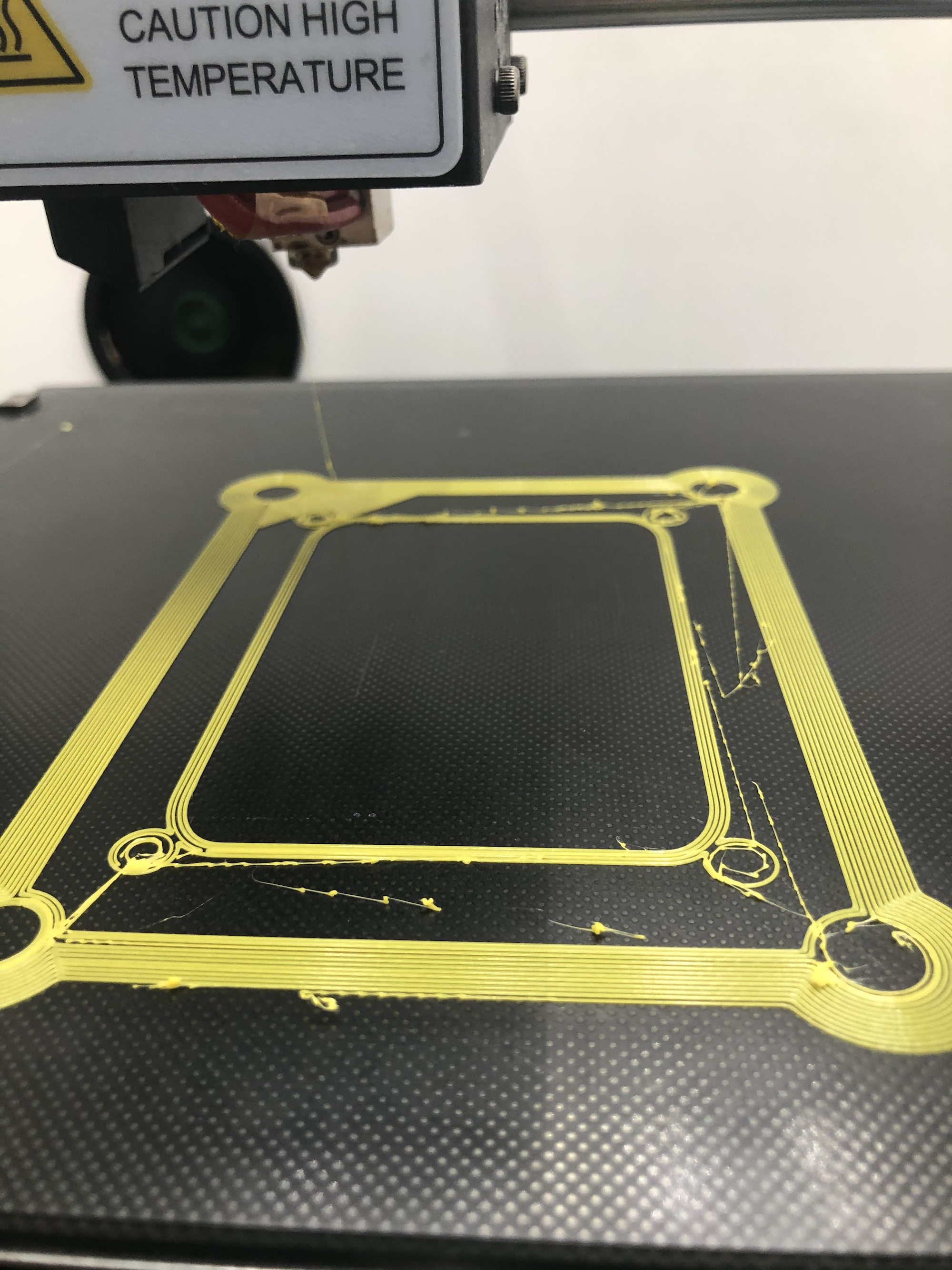

    Buenas tardes tengo un problema en las impresiones que me está volviendo loco, llevo poco tiempo en la impresión 3d y no se como solucionarlo. Pongo fotografía para ilustrarlo, sobre todo pasa cuando tengo que hacer círculos, ninguno se imprime correctamente no se que puede estar pasando, he hecho infinidad de pruebas, he modificado todo tipo de parámetros en Cura, y no doy con la solución.
    Creo que la cama esta bien calibrada en altura. Utilizo PLA Sunlu con temperatura de impresión de 195 grados, la cama a 65 grados, velocidad de impresión 40 (lo tenía a 60). La velocidad de la capa inicial la tengo a 15, velocidad de desplazamiento a 60, velocidad de retracción 40 y distancia de retracción de 6.
    Agradecería cualquier ayuda.

    No se pega bien a la cama, o bien el extrusor está un poco embozado o le faltaría laca para que se pegue más. No sabría decirte.

    Hola, yo creo que puede ser el calibrado de la cama que esté el Nozzle demasiado alto y por eso queda la impresión mal.

    Yo también diría que es un problema de calibración. Parece que le falta un poco de aproximación a la cama. Se ve que las líneas impresas no llegan a tocarse entre sí.
