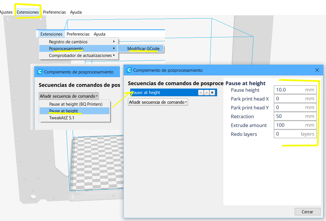

    Lo del código para parar la impresión no es en la impresora, sino en el programa cura donde se pone. O sea, se el puede indicar que al llegar a cierta altura se pare la impresión.
    Mi impresora es esta. https://www.pccomponentes.com/bq-Hep...resora-3d-roja la que tú pones, parece el mismo modelo, pero más cara.
    Por cierto, la última versión de cura tiene más opciones para los scripts de procesamiento, que no he probado como uno que se llama cambiar color.
