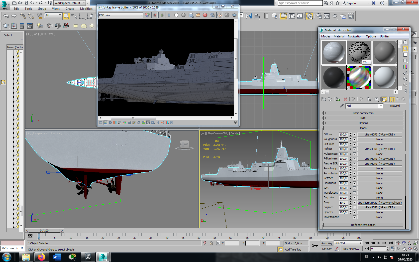

    Creí que era un avión, y resulta que es un barco, así voy yo de bien. En VRay 3.2. Y ahora te pongo la captura del visor y el render, ahora que ya estoy con el PC. Como verás se ve texturado pero el render sale en wire de VRay. Si adquiero el material con el cuentagotas sale el suyo, el llamado Hull. y si borro el Wire (donde pone wire), pues se me pone en gris claro todo. En fin, un show, gracias por contestar.

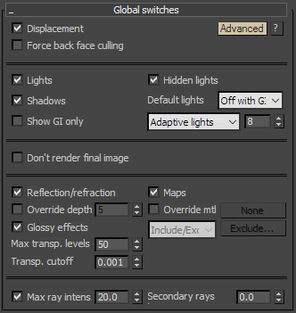

    Revisa en el setup de vray (F10) si mal no recuerdo, el Override mtl. Si está marcado y existe allí una textura, pues desmarca.

    Bingo, 3djdavid . Eso era, estaba marcado, al quitarlo tira bien el render. Sois unos hachas, muchas gracias a todos. Y ya lo sé para otra vez :-)
