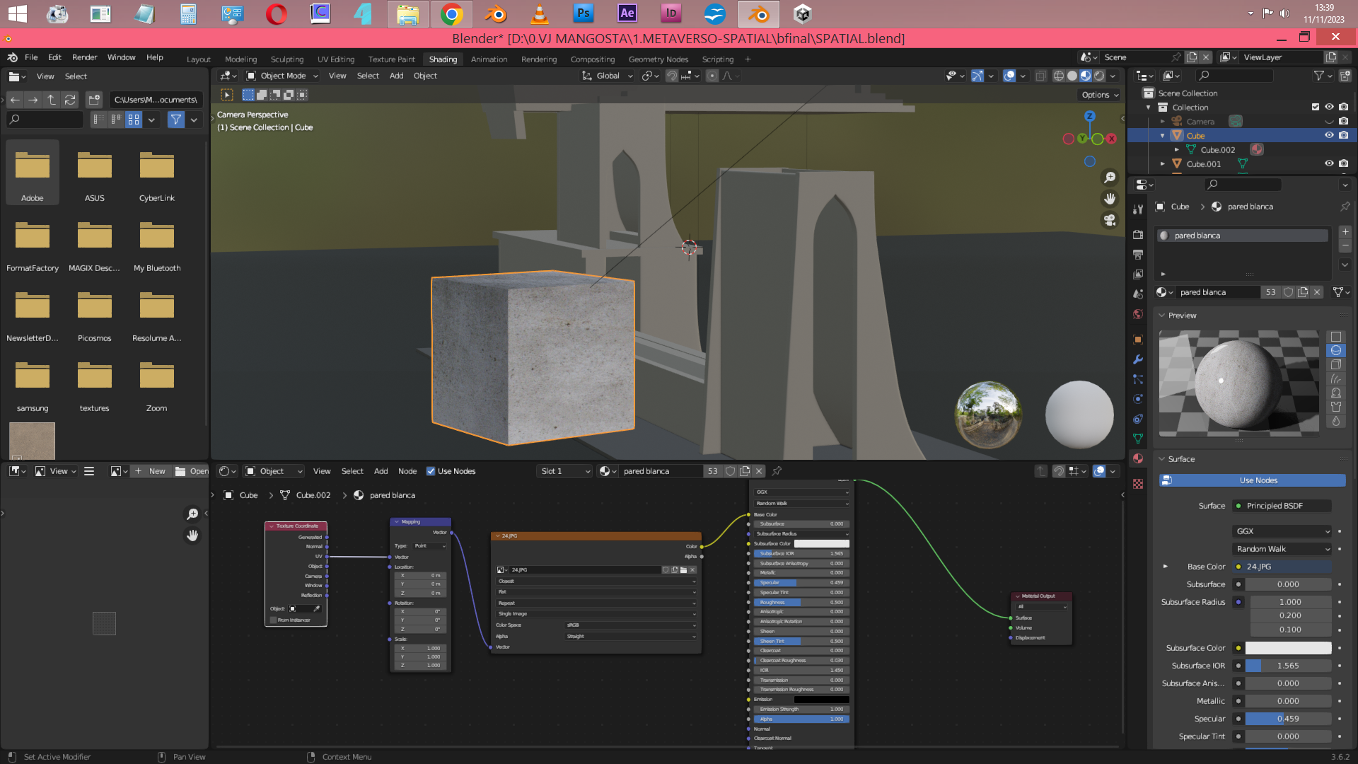

    Muchas gracias Soliman! Vaya pedazo de explicación que me has preparado. He seguido tus pasos pero aun así no he conseguido aplicar la textura.
    Como ves en la imagen he puesto la textura al cubo y al edificio. El cubo que lo he creado nuevo en 3.62 me la admite perfectamente pero, el edificio que lo he pasado con Append no me la aplica. Al poner la textura el edificio me hizo un cambio de color como que acepta el material, pero sigue sin aparecer.
Nombre: 1.png
Visitas: 53
Tamaño: 928.8 KB
    Pruebas que he realizado y no incorpora la textura:
    • Renderizo tanto en Eevee como en Cycles
    • Paso el archivo con Append a 3.62 unido todo en un bloque o separado
    • He pasado varios formatos de texturas, jpg, png
    • Borro las texturas en el 2.69 y lo paso sin material
    • coloco en una carpeta todos los archivos y las texturas jpg
    • Importo como archivo OBJ, 3d, etc
    Es como si el edificio al pasarlo a este nuevo blender 3.62 fuera un modelado que no admite texturas. Un edificio fantasma
    Un saludo

    ¿Puedes poner una captura de pantalla de los materiales que tienes?
    Igual estás seleccionando un material que no es el correcto.
    En la pantalla veo que no estas en modo "Rendered" estás en otro llamado "Material Preview"
    Haz un render con F12 a ver si sale alguno de los materiales que has puesto.
    Si no te sale puedes subir el .blend o una parte de el para que no sea muy grande (y alguna textura para probar).
    Y probando cosas, puedes abrir un blender vacío y haces un APPEND de uno de los edificios y luego lo guardas en la carpeta donde tengas las texturas.....
