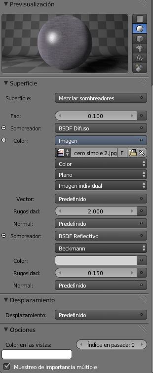

    A ver si me ayudáis a solucionar unos problemas que me joden todo el render en Blender con Cycles.
    A ver, estoy probando Cycles y añadiendo materiales y os pongo una imagen de la configuración del material y os explico lo que me pasa.
Nombre: Capture.JPG
Visitas: 301
Tamaño: 45.9 KB
    Pues como vereis, el preview del acero no se ve mal, pero cuando le doy a renderizar se me ve tan solo un simple color y la textura de la imagen no se ve. Con el suelo me pasa lo mismo, he mezclado difusse y glossy, le he añadido la textura de un mármol, pero tampoco se me ve, se ve también un color solido (eso sí, el mismo color).
    Que se me escapa? Alguien me puede ayudará.

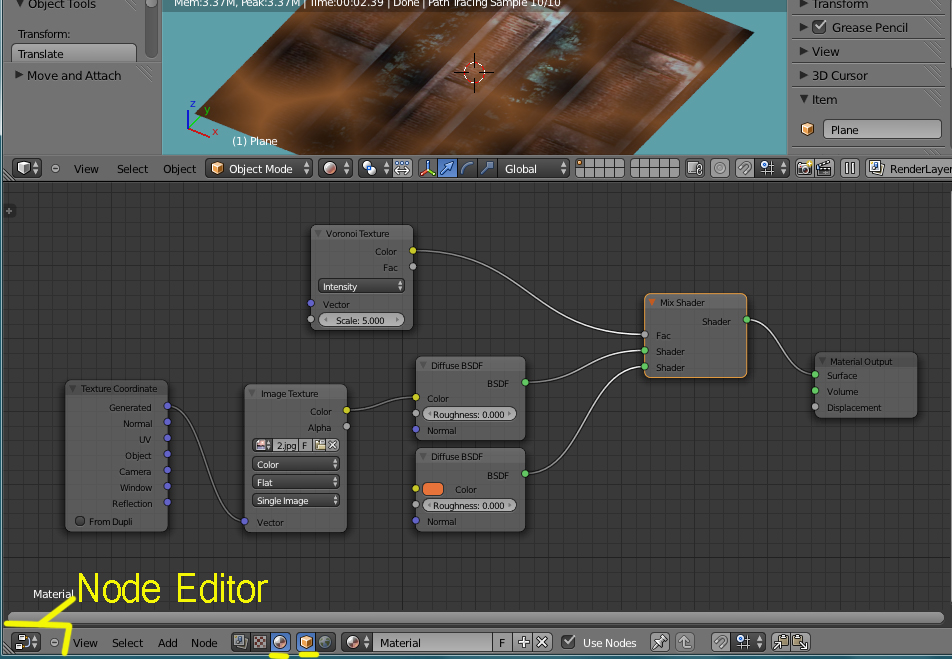

    Puedes poner una captura del Editor de Nodos, es que lo entiendo mejor de esa forma.
Nombre: Node_editor.jpg
Visitas: 1448
Tamaño: 329.5 KB
  3. Gracias sergiov Agradece este post

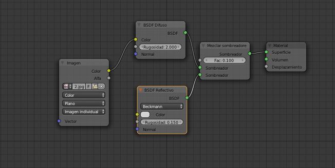

    Yo es que no me aclaro todavía con los nodos.

    Prueba a ponerle delante de la imagen un nodo de TEXTURE > Image Texture, tal como he subido en la imagen anterior. Y recuerda qué si la imagen esta UVMapeada, seleccionar la opción UV.
  6. Gracias sergiov Agradece este post

    Solucionado, ya vess tu la tontería qué era, que verde estoy. Muchas gracias.
