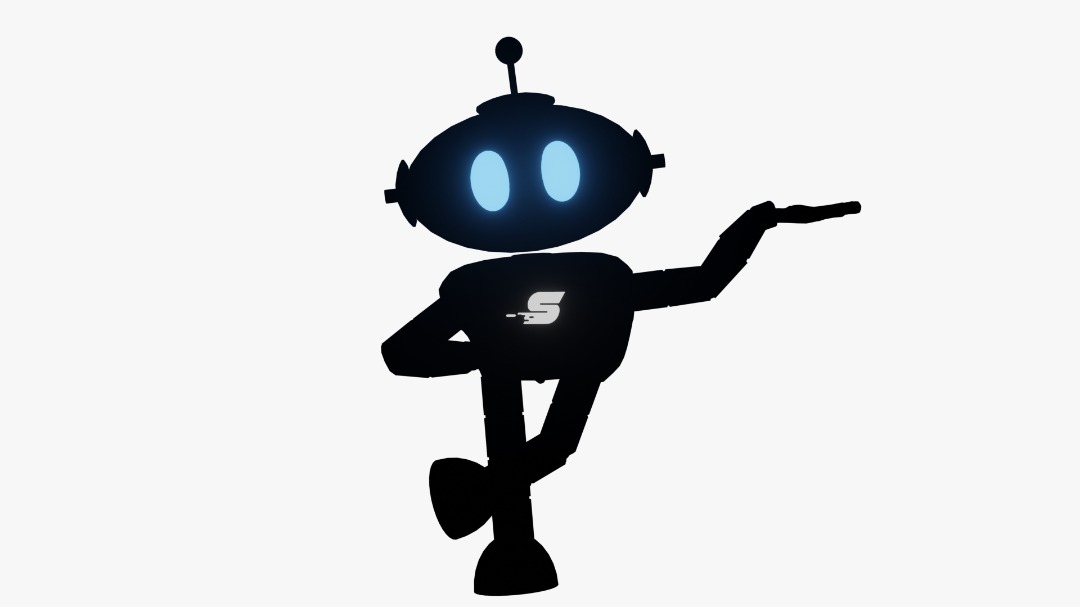

    Buenas tengo un problema enorme y ya llevo una semana tratando de dar con él y no sé. Soy nueva en esto de animación 3d, pero me encanta, en fin si pudieran ayudarme.
    Pasa que tengo un robot, ya está listo, tiene su huesos y todo y pensé haberlo pintado correctamente o al menos así se ve en el Shading View, pero a la hora de querer exportar un render PNG no se ve nada absolutamente.
    Aparece todo en negro, pensé que quizás era porque no tenía ningún tipo de luz, la coloqué y nada, pensé también que quizás al darle un color negro a la escena sería por eso, y tampoco, evidentemente se ve pero no tiene la textura que se ve en el View Shading.

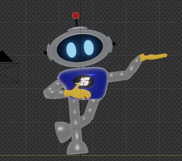

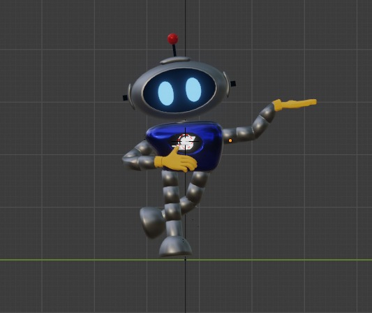

    Mis disculpas, ya me he fijado que no respondí nada, y yo que pensé que sí, pues a ver como he dicho en un principio no se nada sobre el programa, soy nueva en esto así que las cosas que has preguntado no se como responderlas, pero sí tengo imágenes de ejemplo cuando tengo mi objeto en View Shading se ve tal como quiero que sea.
    Tiene textura de metal y así pero al querer exportar me salió completamente en negro entonces pensé bueno quizás es porque no tiene luz, coloqué la luz y claro se ve pero sin la textura que yo quiero que tenga.

    Creo que es, por que le falta el mapa de ambiente.
    Mira sobre vídeos de World en mi página.
    https://blender-28-soliman.jimdofree...utoriales/hdr/
    Algo como esto que respondí el otro día, pero busca, que dentro de mi canal de vídeos de YouTube hay varios más.
    https://www.youtube.com/channel/UCaQ...Retd4Xg/videos

    Muchísimas gracias, casi me vuelvo loca tratando de saber qué sucedía, te agradezco muchísimo, era justamente eso, aunque no entiendo porque ya anteriormente había hecho otro robot y salía bien, con textura metalizada, sin necesidad de ponerle eso, pero como sea un millón de gracias.
