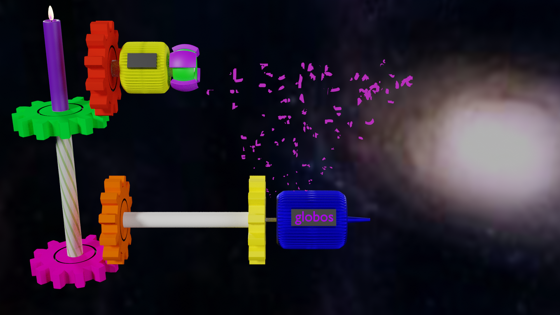

    Hola a todos, estoy intentado un texto que esta animado por partículas y salen de la bola, el royo es cuando acaba la animación, no sé qué material ponerle para que se vea bien en la escena he probado hacer letras de caramelo con el magic texture pero no me gusta ni me aclaro ni me sale igual que los tutoriales que he podido ver preguntaba si a alguien se le ocurre algún material también he intentado iluminarlo y ponerle algo de brillo pero como ya tengo iluminación para que se vean el resto de cosas es un poco liado tampoco domino mucho la composición.
    Y por último también me gustaría comentaros si se le puede hacer composición a un solo material por que los manuales que he visto sale toda la escena y aun lo empeora un poco más os dejo un pequeño video con los materiales usados y la iluminación que también incluye un hdri 360 que también esta animado. también tiene un problemilla es que no puedo mover la cámara, ya que el video es de posición de cámara fija y sé que eso también limita los efectos, gracias por todo de ante mano y un saludo.

    merci por lo del caramelo yo lo intente con los mismos nosdos y no tube la paciencia pa comseguir ese resultado .xd al final me he decido por las particulas he seguido tu manual de arriba ,,xd con la diferencia que he le ice un full scene y le elimine todo menos la camara y las particulas y el texto .xd y en la otra escena lo ice al reves ,, el primer prolema que tengo es actualizar el visor de las paticulas varias veces pa que haga un render bien .xd el prolebra es que quiero animar la composicion desde que salen las particulas hasta su final pero no se como hacerlo . he probado de hacer un brake a la simulacion pero las particulas no salen bien .xd me puedes seguir ayudardo a solucionar estos prolemillas habe si acabo ya . me está volviendo loco .xd si quieres te puedo hacer uan copia ,, sin el cubo y las fotografías . pa que lo puedas mirar mejor . gracias por tu tiempo . valoro muchimo tu paciencia y ayuda . merci .

    te subo un video y los renders . aparte de las particulas .xd el material del texto desecho es luminoso y me gustaría porle la composicion del glader .xd pero me pasa esto .xd para toda la animacion pienso quedara chulo y ya rizando el rizo de los rizos .xd si puedira cambiar el color pasandole una particulas a si vistan como el principio pos ya seria la bomba ,, se me está haciendo eterno este ultimo tramo .

    hola soliman . siento haberte equivocao .xd los frame sestan bien .xd con 6.0000 pero eso es lo que dura toda la animacion .xd lo de las particulas … hay dos grupos y están conectadas entre si … y solo me fallan al principio … ara te lo enseño … lo que me pasa en que cada vez que modifico un valor este tarda mucho en aparecer En el view le tengo que dar varias pasadas … para que haga bien la animacion … y no salgan de abajo las particulas del texto … lo otro ya es la composición de eso frames que creo que serial del 70 en adelante … también te dejare el enlace de donde me copie parte del tutorial … el texto solo lleva un modificador remesh … más las particulas … un saludo y 2000 gracias .xd
