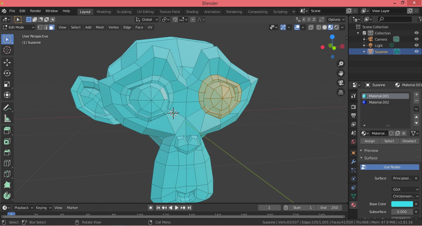

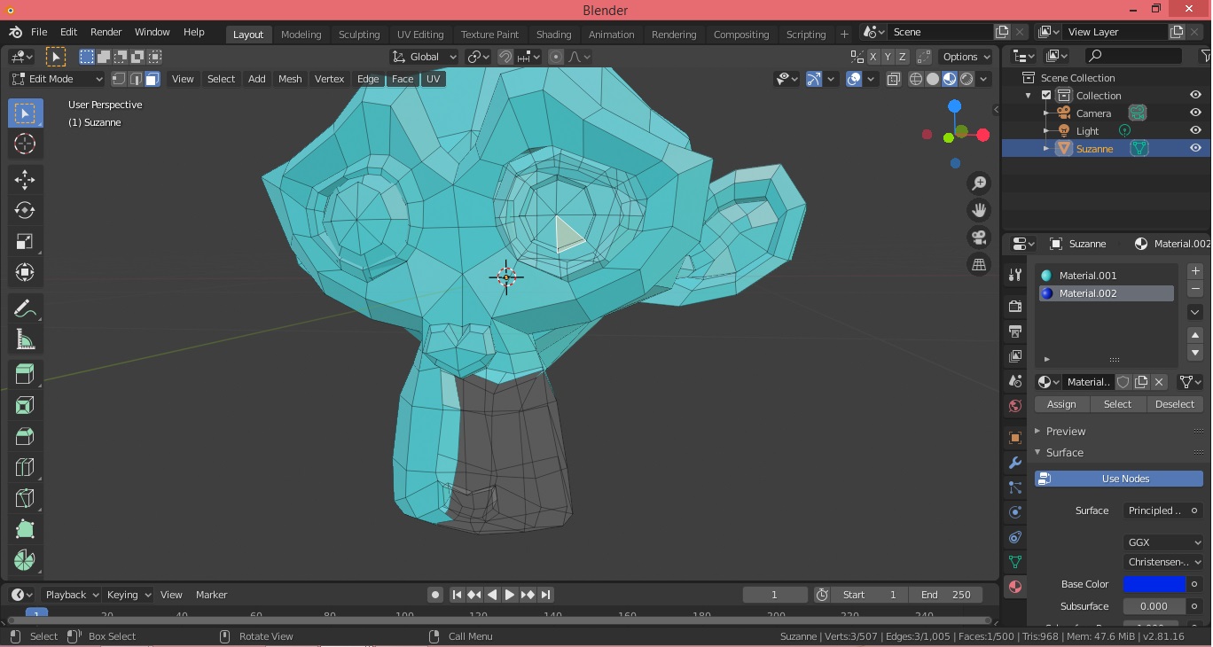

    Buenas, me ha surgido un problema hace ya un tiempo, desearía saber cuál es la solución, pregunte en otros foros pero veo que este está más activo. El problema surge cuando quiero añadir más de un color a cualquier objeto en Blender, este es un ejemplo, pondremos a la mona Suzanne y le añadiremos un color celeste y ahora iré a modo edición y le añadiré un color diferente a sus ojos, comienzo seleccionando las caras que quiero colorear y le pondré un color azul.

    Ahora cuando lo selecciono y le asigno el color azul todas las caras seleccionadas se vuelven invisibles, no se borran están ahí pero invisibles.

    Para una mejor visión desamarco, y coloreo la barbilla con el segundo color por delante y por atrás para que lo noten, coloreó con el azul con el que también he tratado de pintar el ojo e hizo las caras invisibles.

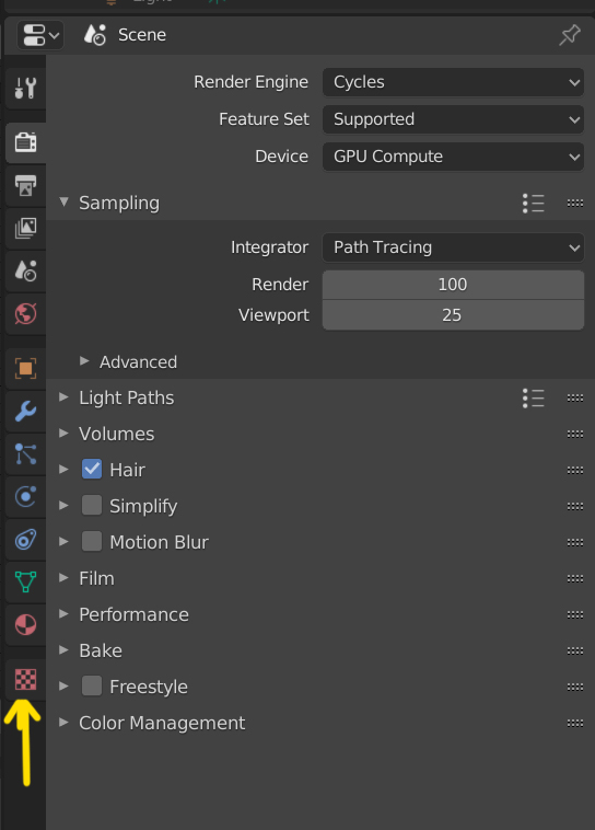

    Lo primero es decir, que la versión oficial es la Blender 2.82a
    https://www.blender.org/

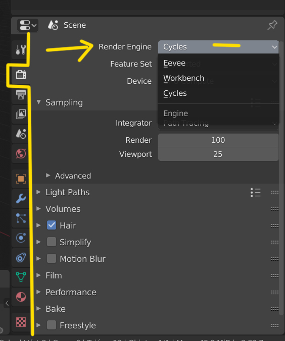

    Luego tienes que decir, cual de los dos motores de render vas a utilizar.
    Si quieres calidad, utiliza CYCLES y si quieres velocidad de render el EEVEE.
    El Workbench es un espacio de trabajo para cuando modelamos.

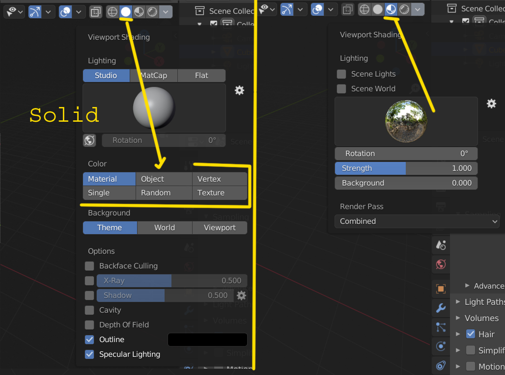

    Luego decir que la selección que tienes de "Material Preview" es una vista que falsea lo que tienes en la escena añadiendo una imagen HDR de referencia, pero que luego no sale en el render, es mejor trabajar en SOLID.
    Te aconsejo SOLID y puedes cambiar la opción de ver Material o textura por ejemplo.

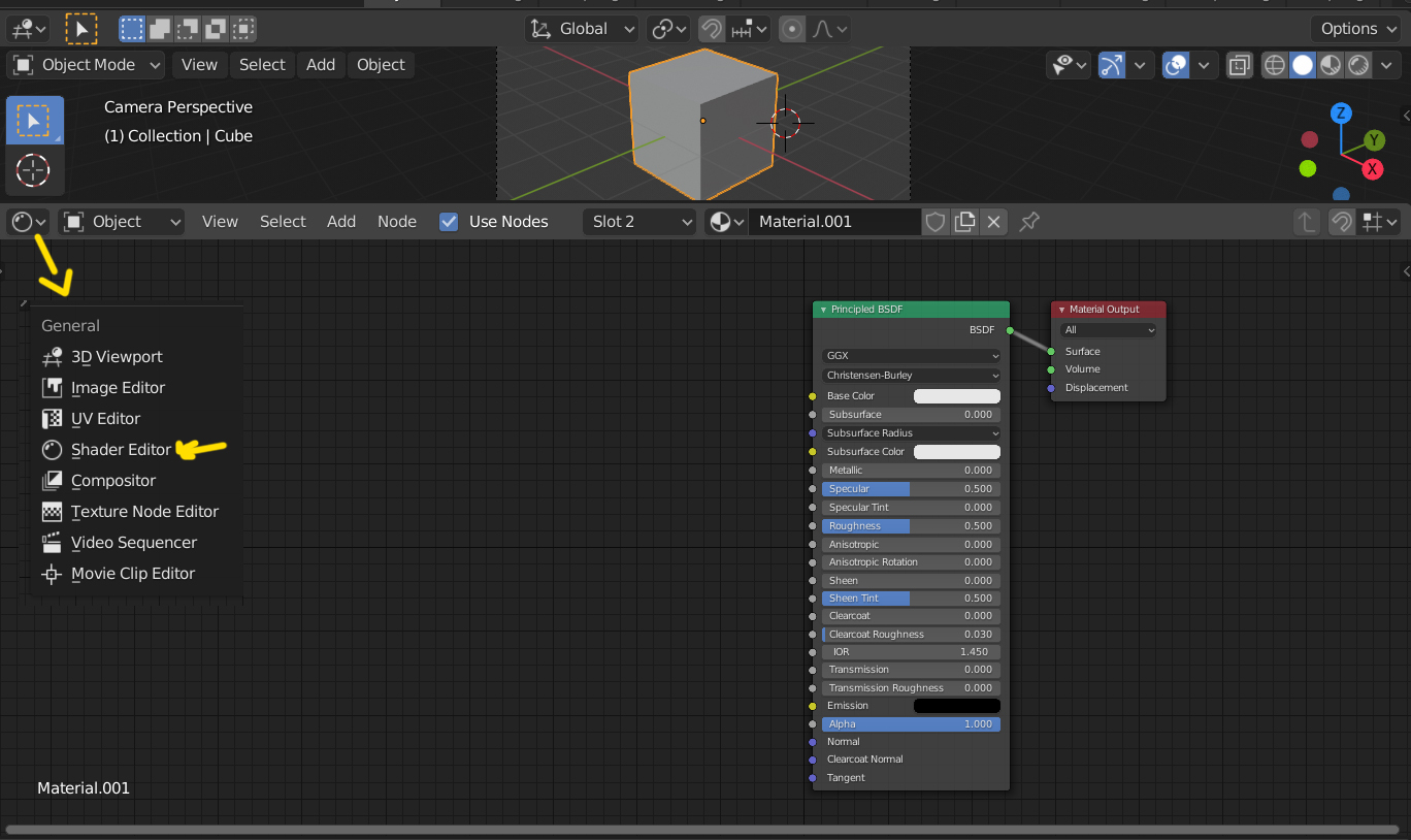

    Para enseñar que material tienes, es mejor abrir una ventana de "Shader Editor" donde se ve como tienes los valores del nodo o de los nodos, que se pueden mezclar entre sí.

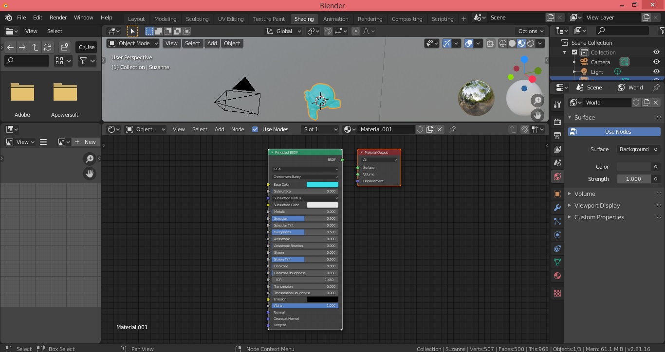

    Aqui están las texturas y el Shader edition
    Uso windows 8 64bits, no entiendo muy bien que deberia instalar.

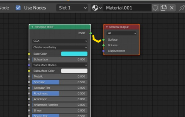

    Esa última imagen que has puesto de los nodos, veo, que no está enlazada, o sea se debe de unir un nodo con el otro pinchando en uno y arrastrando el ratón al otro.
    Prueba a ver si es eso.
Nombre: nodo.jpg
Visitas: 873
Tamaño: 117.7 KB
    Y haz la prueba en Cycles y en Eevee.

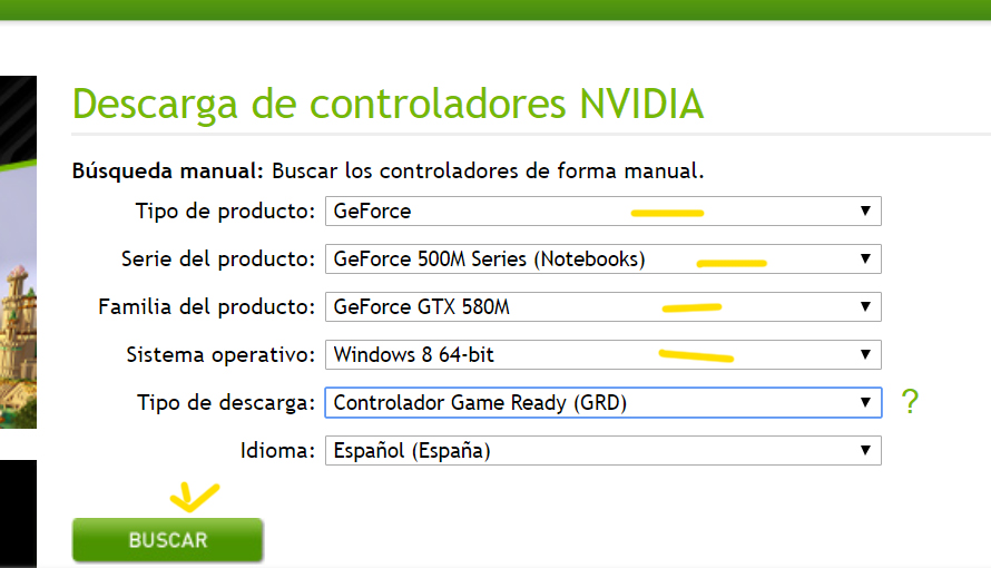

    Lo de actualizar la gráfica, quiere decir que le pongas los últimos controladores de la tarjeta gráfica que estes utilizando.
    Hay que saber si es Nvidia o AMD.
    Por ejemplo en NVidia es este enlace, dónde tienes que seleccionar el modelo de tu tarjeta, sistema operativo, etc.
    https://www.nvidia.es/Download/index.aspx?lang=es
    Algo como esto.

    No puedo unirlos :O
    ¿Qué puedo hacer? Tal vez ese si pueda ser el problema, hay alguna otra manera de unir los nodos, estoy que arrastró presionando con el click izquierdo y no conecta
    22,360
    693
    7236
    Cita Iniciado por Oleole Ver mensaje
    Que puedo hacer? Tal vez ese si pueda ser el problema, hay alguna otra manera de unir los nodos, estoy que arrastro presionando con el click izquierdo y no conecta
    Primero bájate la última versión, no dices si ya la has descargado e instalado.
    Y si estás en Cycles.
    Que no se unan los nodos no tiene ninguna lógica, nunca he oído algo parecido.
    ¿Qué botón del ratón tienes activado? ¿Derecho o izquierdo?
