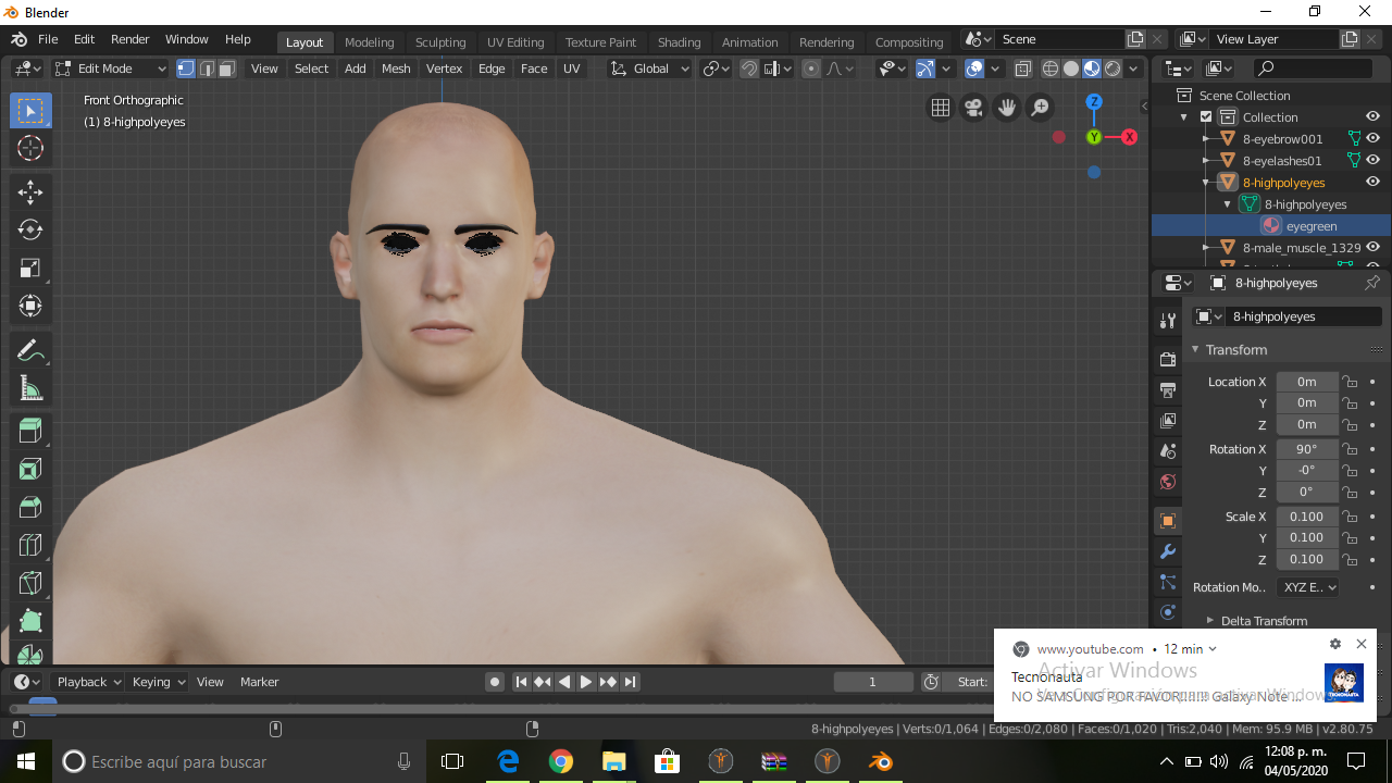

    Buenos días, tengo problemas con las texturas de los ojos, he exportado un personaje de Makehuman, al importar en Blender los ojos están de color negro, no me da la textura, no sé si lo he exportado mal, gracias y saludos.

    Necesitan transparencia, no sé si estás utilizando Cycles o Eevee, cambia de uno a otro.
    Si lo tienes en Eevee, mira en el material el Shadow > Settings y cambiar de Opaque a Alpha Hashed.
