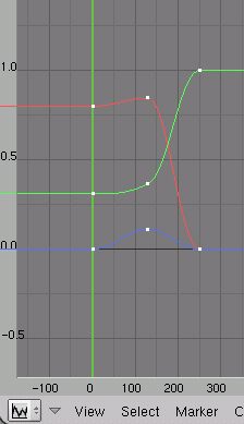

Si queremos ver las líneas, solo tenemos que abrir una ventana IPO.
Nombre: Materia03.jpg
Visitas: 985
Tamaño: 57.7 KB
