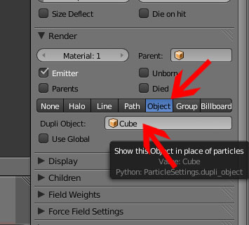

    El tutorial esta excelente lo hice en Blender 2.49. Pero no me ubico en el 2.5 todavía hay cosas que no sé dónde encontrarlas, por ejemplo, la ventana de visualización para colocar el objeto y después lo emita, si me ayudan por favor, gracias.

    Dentro de la ventana particles/render pulsa el botón object y en el campo dupli object escribe el nombre del objeto que utilizaras como partícula.
