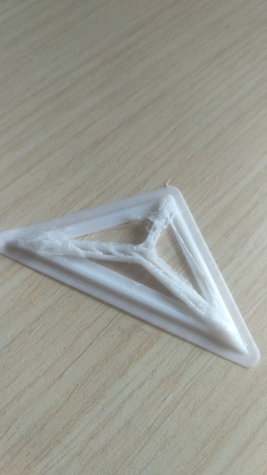

    He vuelto a poner el filamento bien y me ha imprimido la pieza así:
Nombre: WhatsApp Image 2020-03-24 at 14.05.34.jpeg
Visitas: 370
Tamaño: 131.7 KB

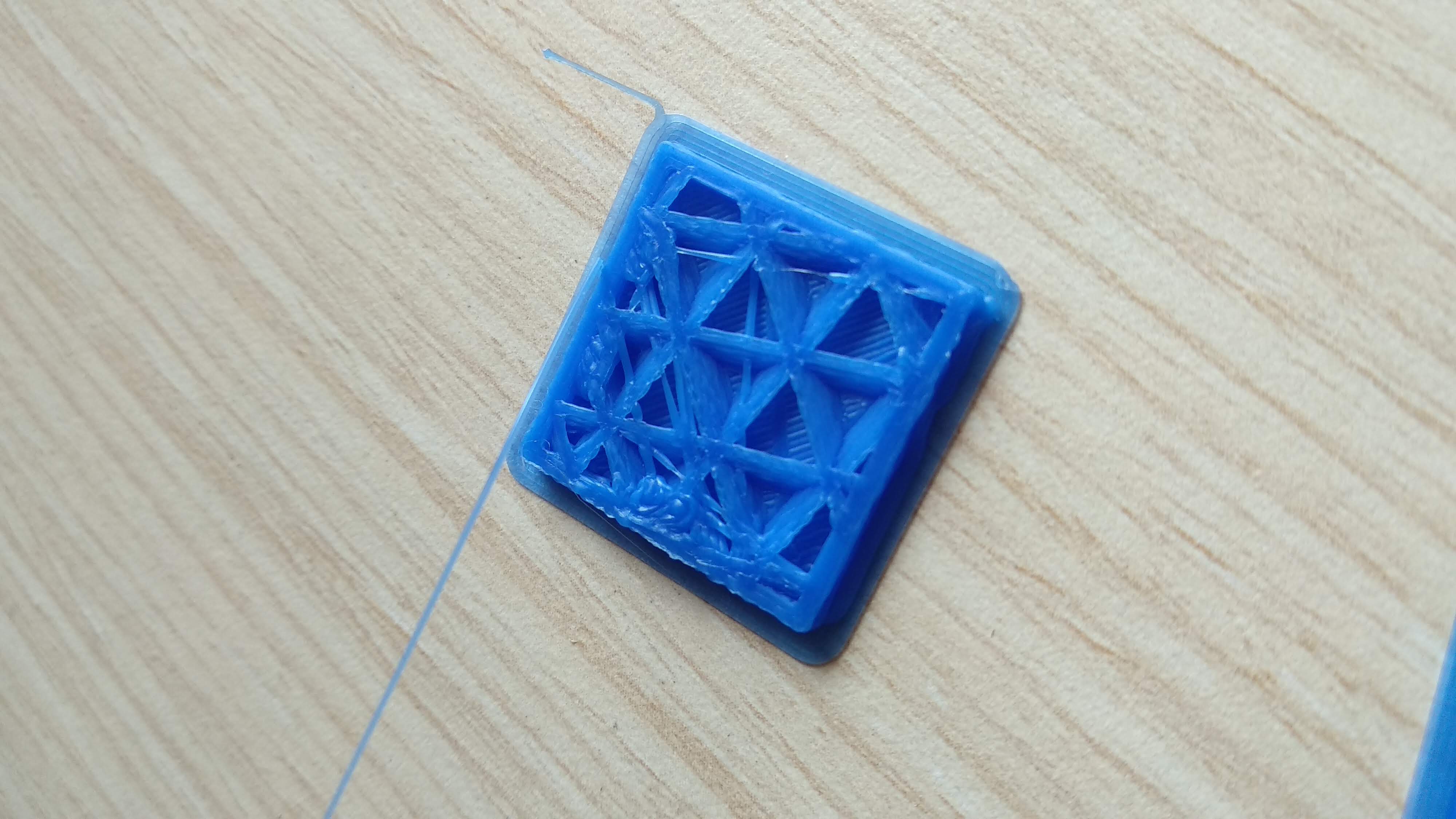

    He limpiado el extrusor y vuelto a calibrar la cama pero me sigue sin imprimir bien.
    He probado a imprimir otro archivo y me hace esto:
Nombre: IMG_20200324_184139.jpg
Visitas: 319
Tamaño: 467.5 KB
    En la linea que hace en un lado de la cama antes de imprimir la primera pasada nunca imprime.
    Alguien sabe qué le pasa?

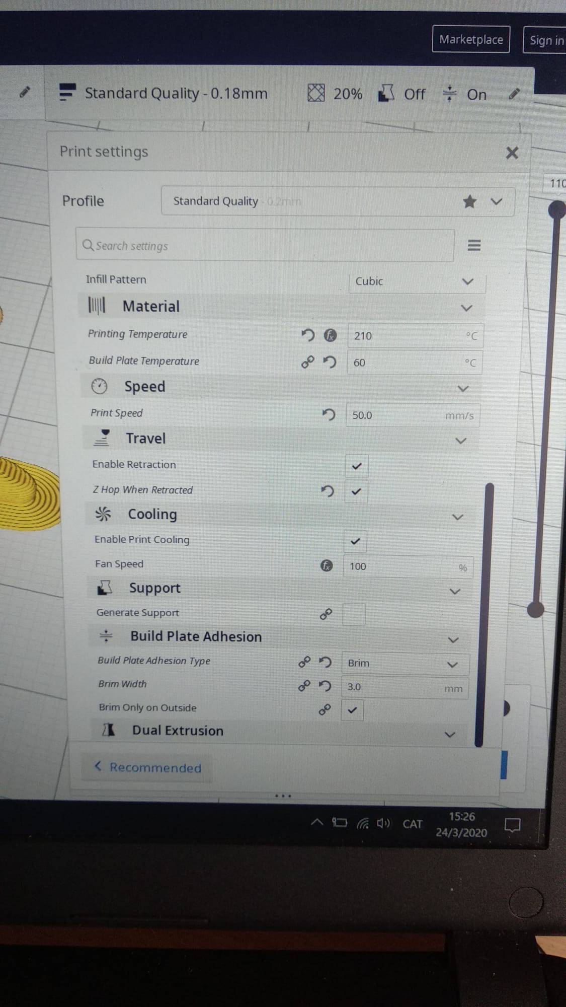

    Estos son los parámetros que he utilizado:
Nombre: WhatsApp Image 2020-03-24 at 15.26.27.jpeg
Visitas: 351
Tamaño: 220.2 KB
ID: 231290Clic en la imagen para ver su versión completa.
Nombre: WhatsApp Image 2020-03-24 at 15.26.18.jpeg
Visitas: 278
Tamaño: 302.5 KB
    Gracias!

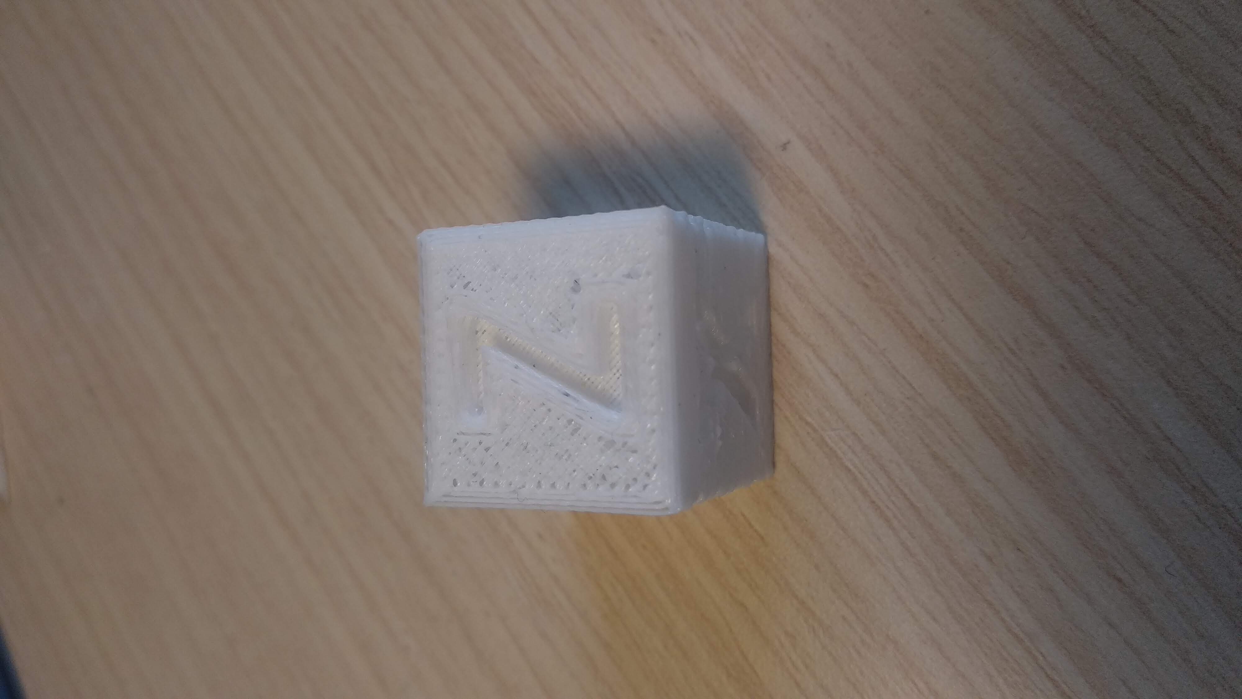

    He imprimido el cubo de calibrado hoy y me sale las capas como separada:
Nombre: IMG_20200325_113437.jpg
Visitas: 320
Tamaño: 213.6 KB
ID: 231293Clic en la imagen para ver su versión completa.
Nombre: IMG_20200325_121524.jpg
Visitas: 320
Tamaño: 301.5 KB

    He cambiado de filamento y ahora el único problema que tengo es el espaciado entre las capas
Nombre: IMG_20200325_173252.jpg
Visitas: 341
Tamaño: 407.9 KB
