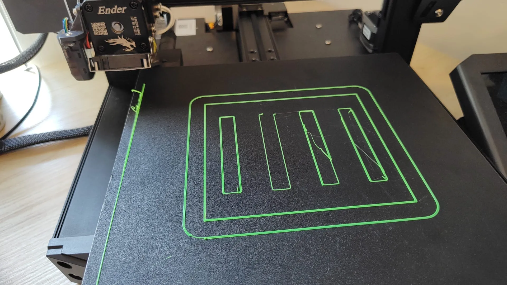

    Buenas. Me estreno en el foro con un problema con mi Ender 3 S1.
    La cuestión es que compré la impresora hace unos 2 meses y no la he utilizado mucho, solo he utilizado una bobina de PLA de Amazon en ese tiempo, sin ningún problema importante. Aunque había algunas imperfecciones, nada grave.
    El problema comenzó cuando compré la segunda bobina. Con la misma configuración y variando las temperaturas, empecé a tener problemas. Sin embargo, al leer los comentarios en Amazon, vi que varias personas también tenían el mismo problema, así que la devolví.
    Compré una tercera bobina de Amazon por si acaso, pero el problema seguía presente. Ahí me preocupé y comencé a ajustar las temperaturas, cambiar las boquillas, reiniciar la impresora y desmontar/remontar todo de nuevo, por si acaso. Pero el problema persistía. Compré una cuarta bobina de Sunlu por si acaso y aún así seguimos teniendo el mismo problema.
    Aquí tienes un ejemplo de una impresión con una boquilla de 0,4 mm, perfil estándar y temperatura de 220 °C. ¿Qué creen que podría ser el problema?
    Mil gracias, un saludo!

    Todas las bobinas son de la misma marca?
    Hola, pues de entrada parecería claro que es un problema de la bobina. Algunas bobinas de filamento de baja calidad pueden contener impurezas o inconsistencias en el diámetro, lo que puede afectar la calidad de la impresión.
    Dices que compraste una tercera bobina, pero que sigue igual, no sé si todas son de la misma marca, pero podrías probar con filamentos de marcas reconocidas y bien valoradas por otros usuarios.

    Retracciones y/o altura de cama/capa.

    Mira que la rueda del extrusor esté limpia... tal vez con las retracciones se ha aflojado un poco o ensuciado.
    Si tiene tornillo de ajuste, prueba a apretarlo un poco.
    Para hacer un examen más avanzado, saca el filamento y mira si tiene marcas muy profundas de la ruedecilla. Eso también puede indicar que la boquilla no está completamente limpia, aunque en la imagen que has subido se ve bastante bien...

    Estoy de acuerdo con mi compañero Quadro, y me inclinaría especialmente hacia una mala nivelación de la cama como la posible causa del problema.
