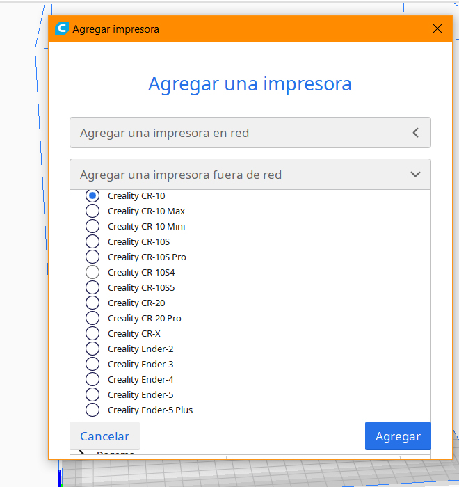

    A mi me pasa igual con mi Ender 3 Pro. He instalado la última versión del Cura, donde podía instalar o agregar mis tres impresoras, una Prusa i3 de BQ, Ender 3 Pro y una FLSUN QQ. Hice un archivo para cada una de la misma pieza, y la Ender hizo otra vez de las suyas.
    Hice la impresión del perrito que viene de ejemplo, que teóricamente tendría que salir perfecto si el problema es del programa de turno que hagamos el archivo Gcode, y tiene el mismo fallo.

    La Ender 3 PRO no viene en CURA.
    Es la misma configuración de la Ender 3 normal.
