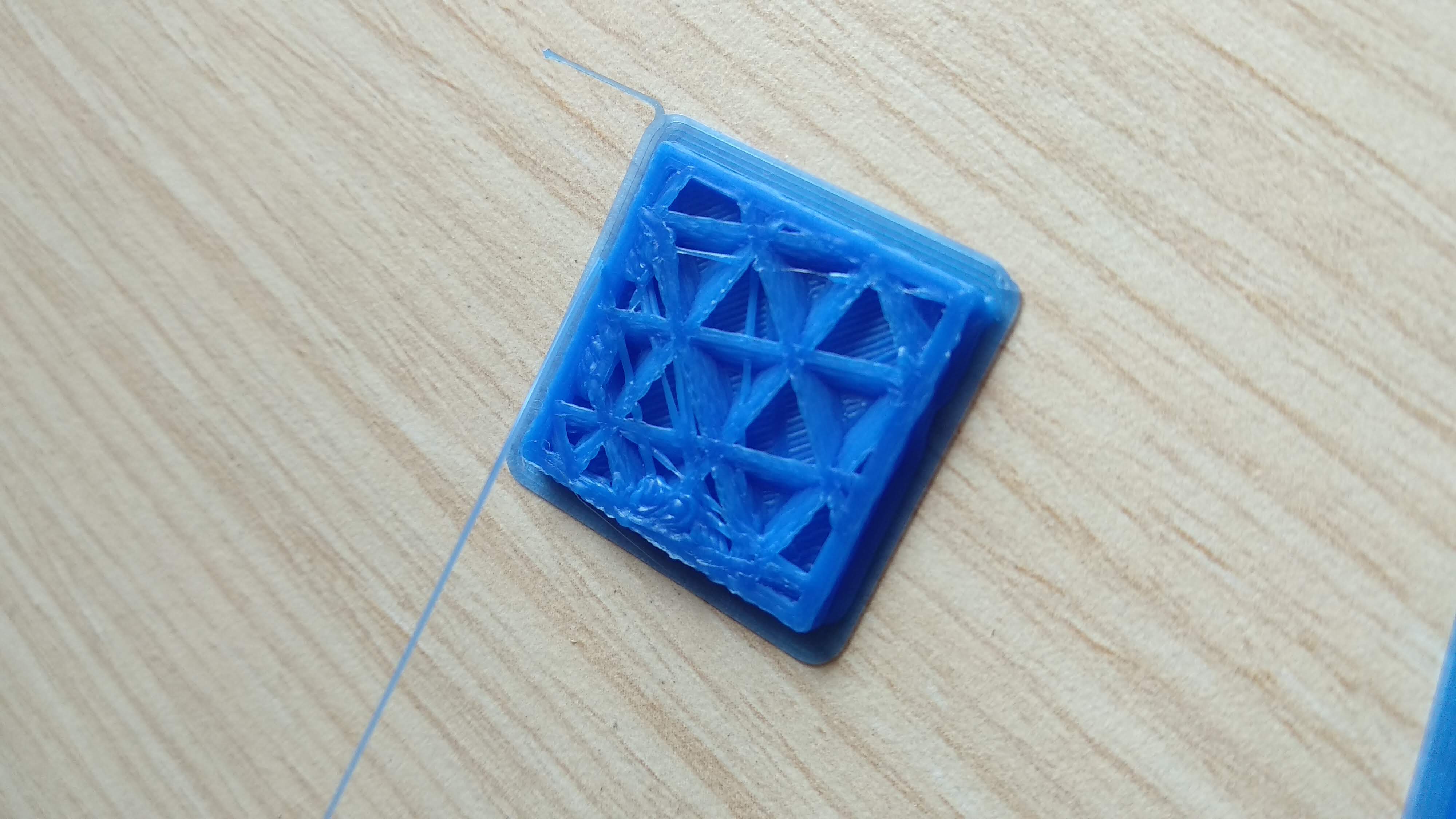

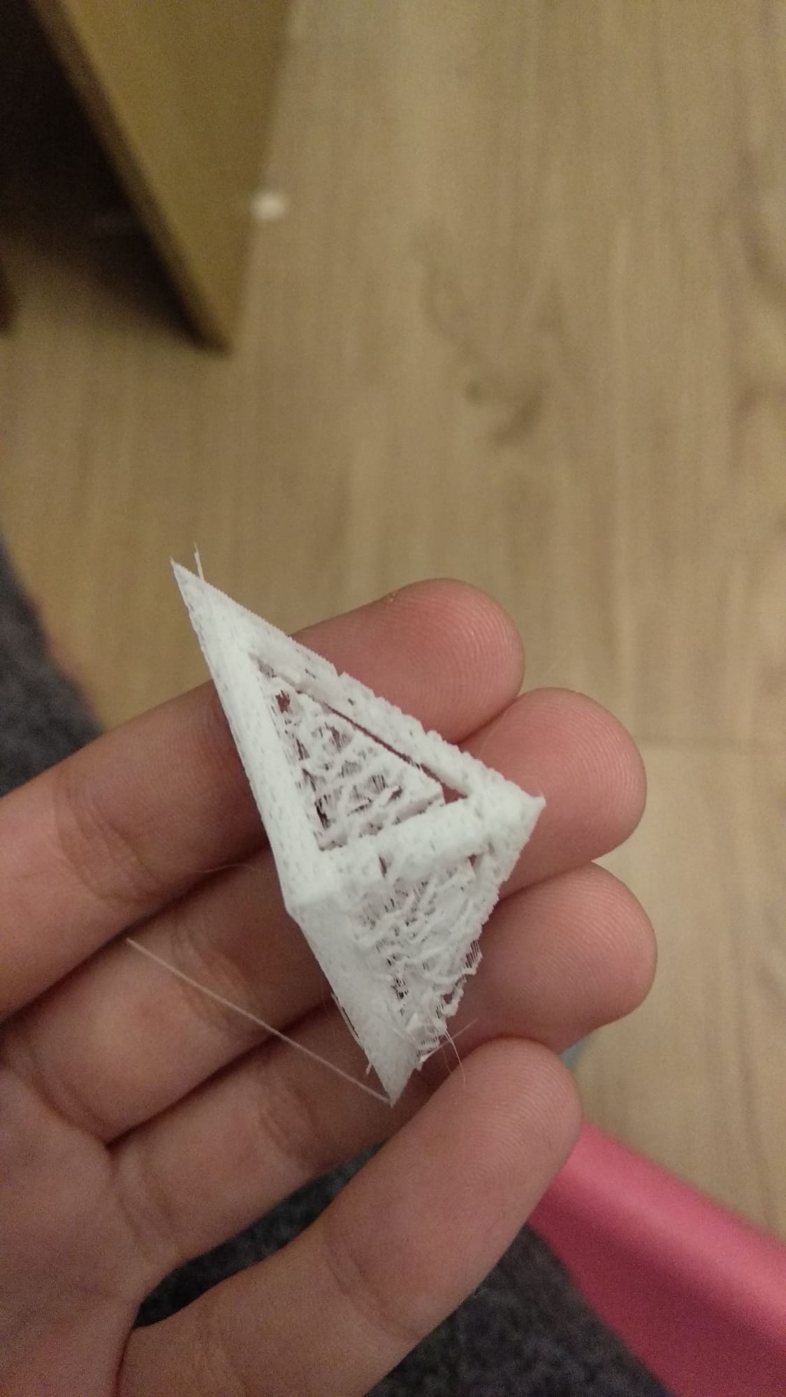

    Ayer me monte mi nueva Ender 5 y imprimí una pieza correctamente, hoy he ido a imprimí otra pieza y a mitad a dejado de imprimir porque se ha roto el filamento por la parte de la polea y se ha quedado como muestro en la siguiente imagen.

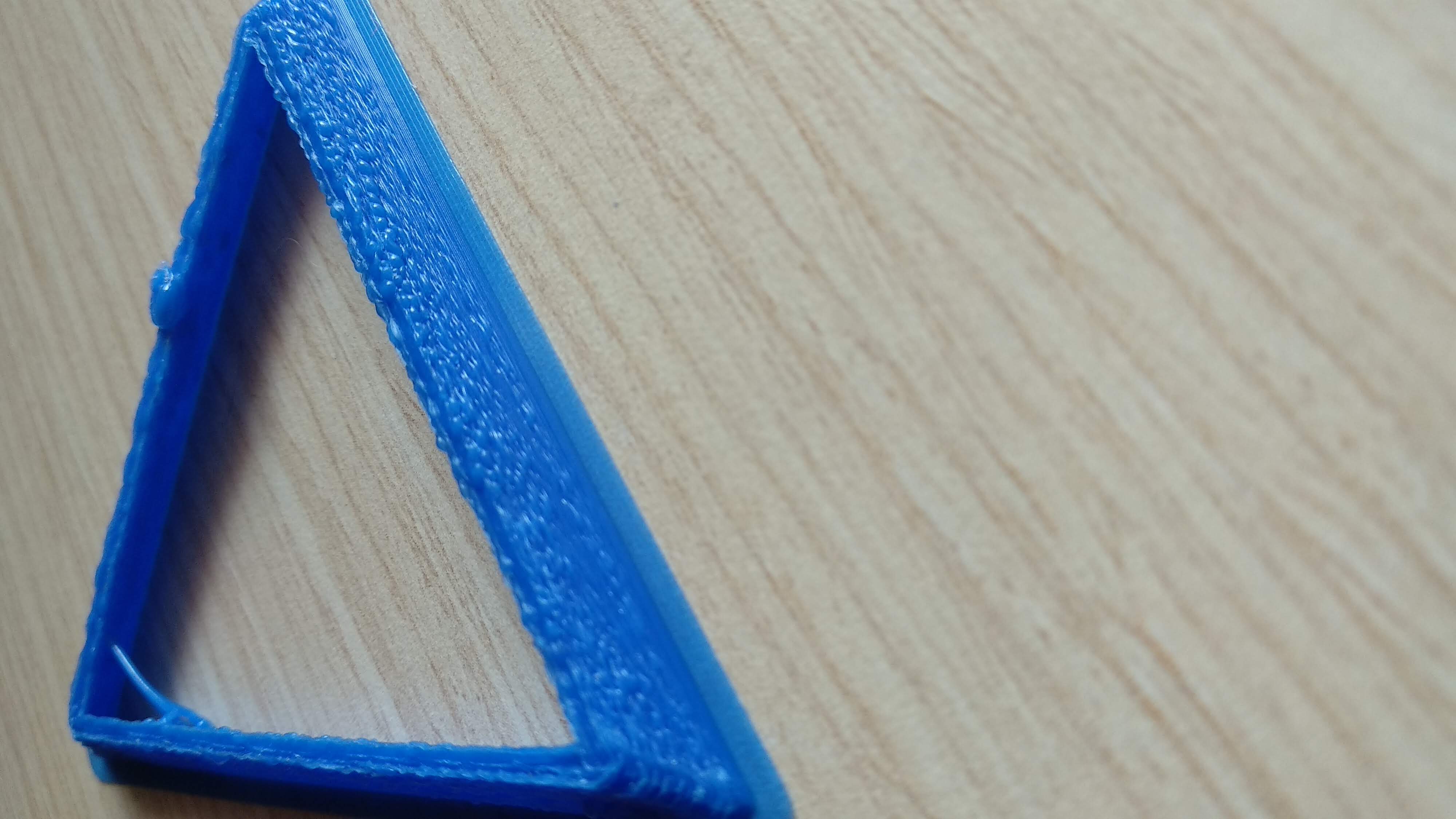

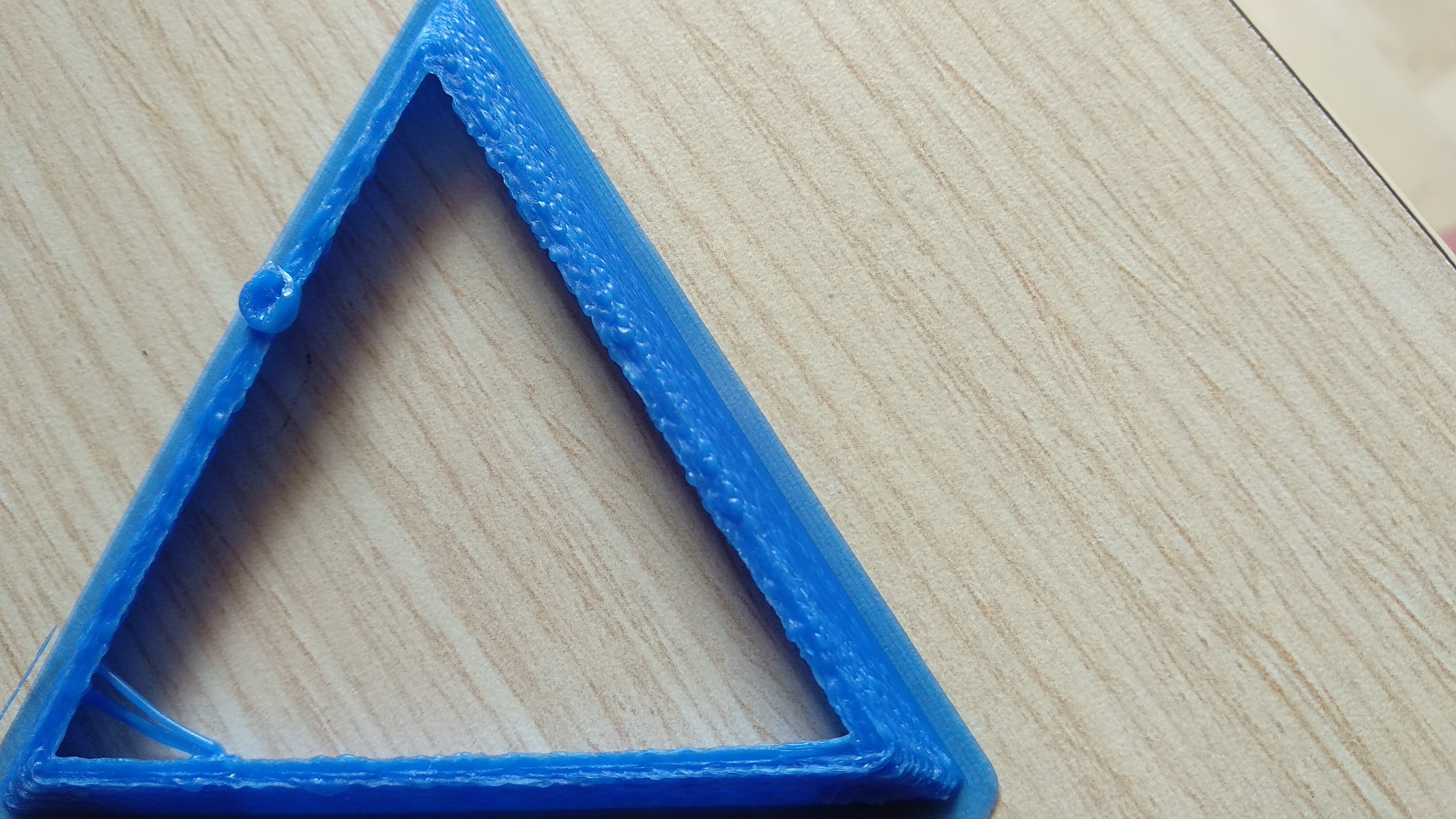

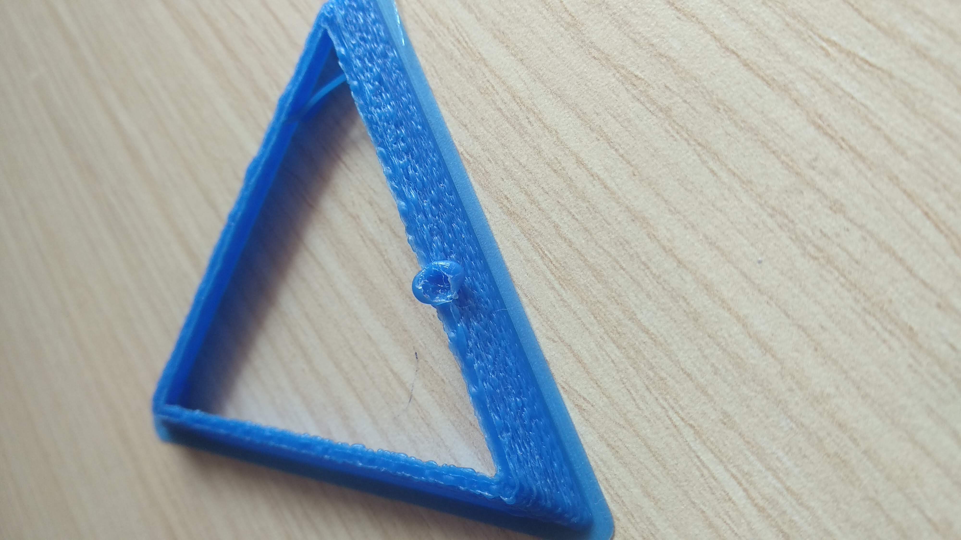

    He vuelto a poner el filamento bien y me ha imprimido la pieza así:
Nombre: WhatsApp Image 2020-03-24 at 14.05.34.jpeg
Visitas: 299
Tamaño: 131.7 KB
    He limpiado el extrusor y vuelto a calibrar la cama pero me sigue sin imprimir bien.

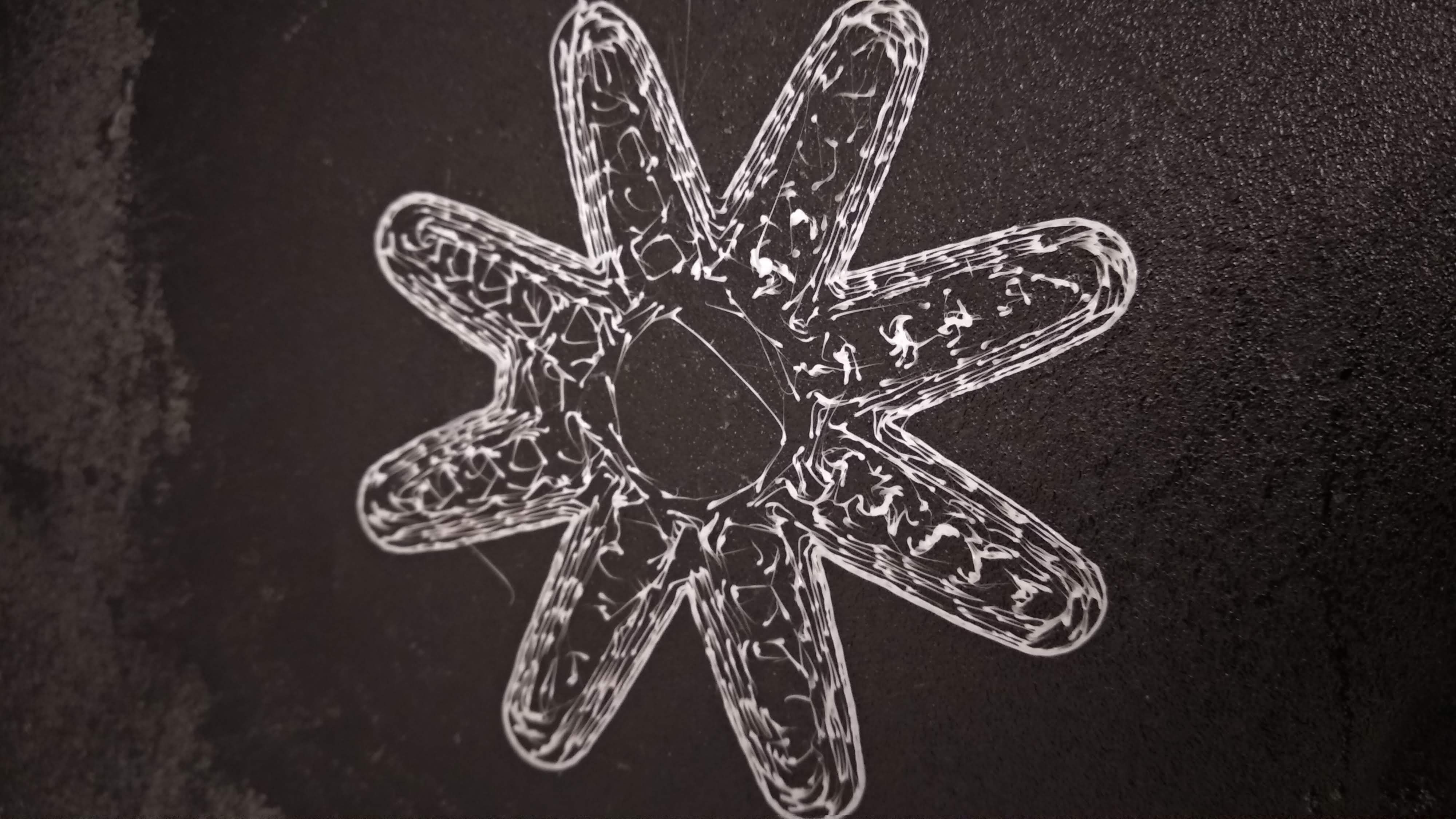

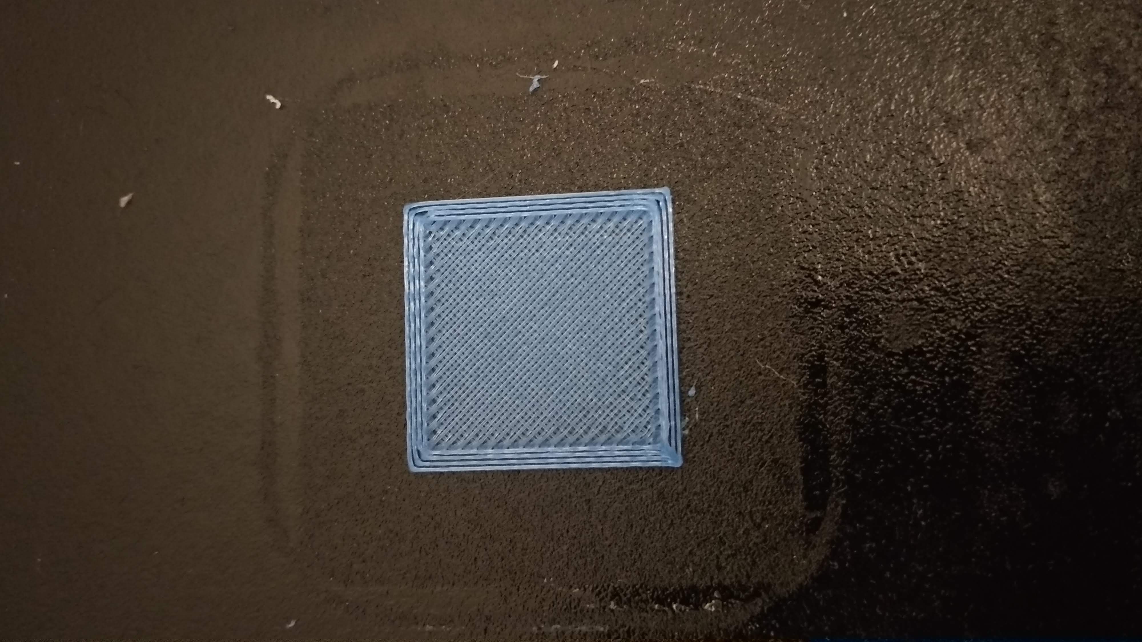

    He probado a imprimir otro archivo y me hace esto:
Nombre: IMG_20200324_184139.jpg
Visitas: 252
Tamaño: 467.5 KB
    En la linea que hace en un lado de la cama antes de imprimir la primera pasada nunca imprime.
    Alguien sabe qué le pasa?

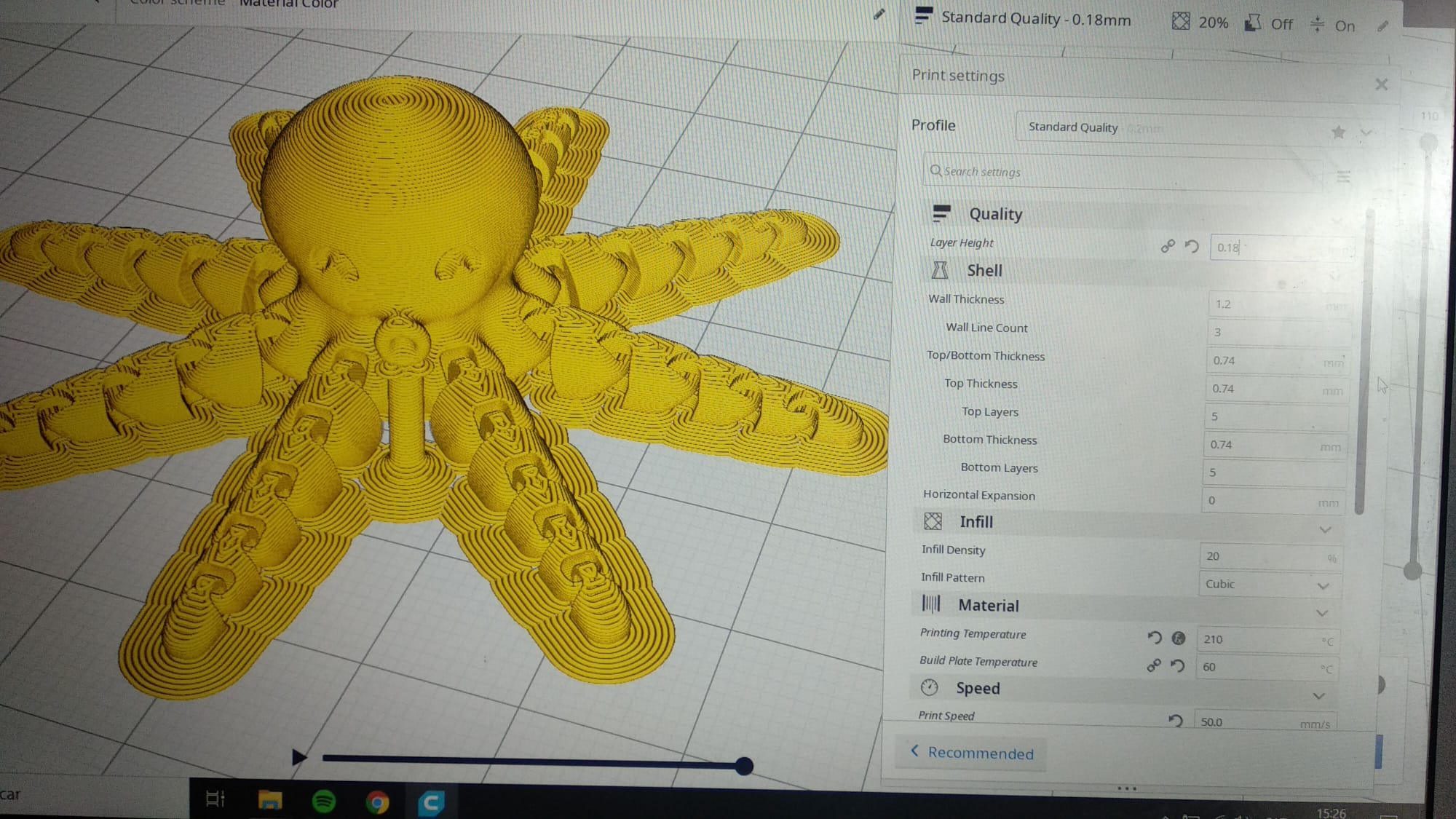

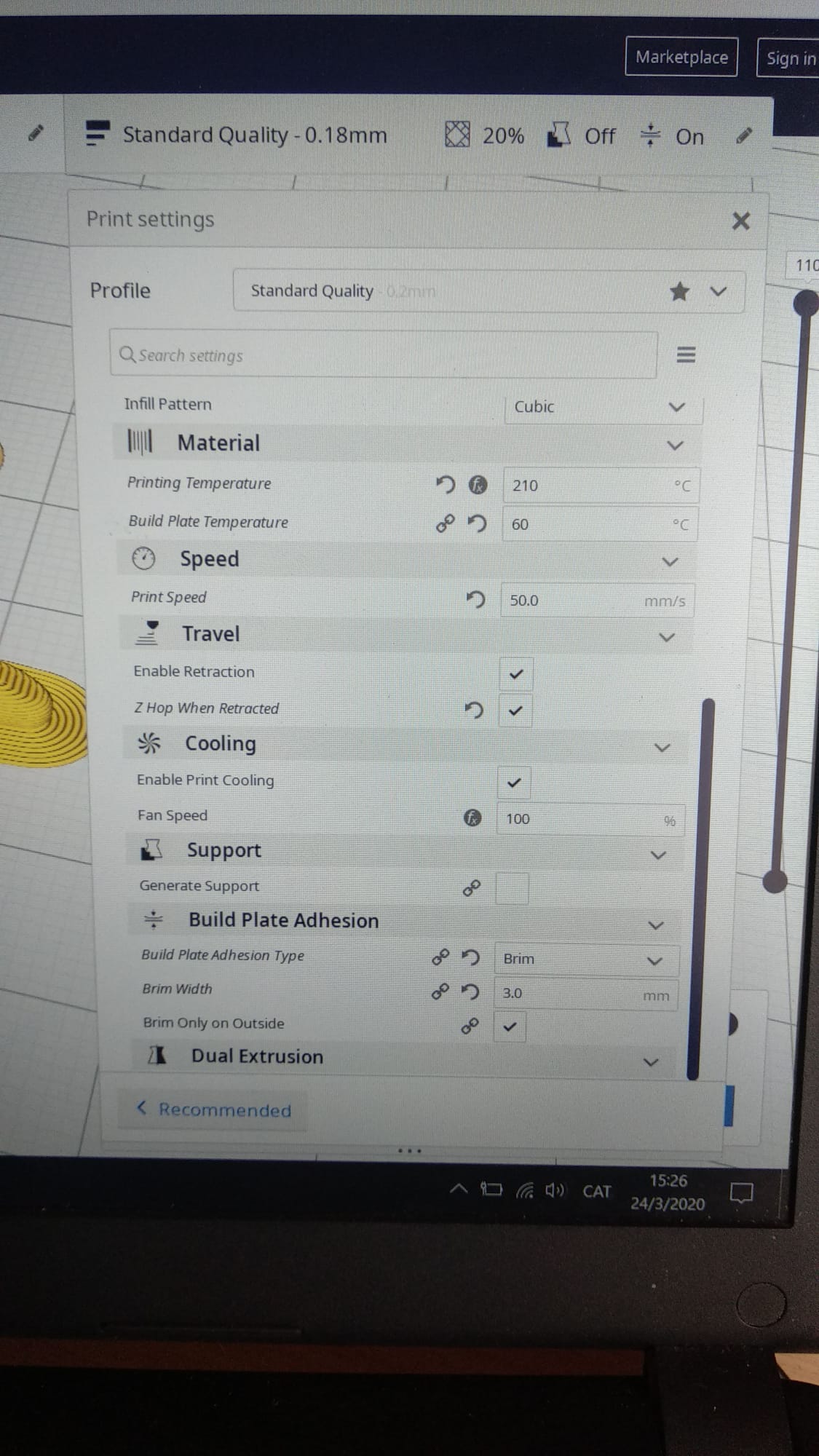

    Estos son los parámetros que he utilizado:
Nombre: WhatsApp Image 2020-03-24 at 15.26.27.jpeg
Visitas: 287
Tamaño: 220.2 KB
ID: 231290Clic en la imagen para ver su versión completa.
Nombre: WhatsApp Image 2020-03-24 at 15.26.18.jpeg
Visitas: 212
Tamaño: 302.5 KB
    Gracias!

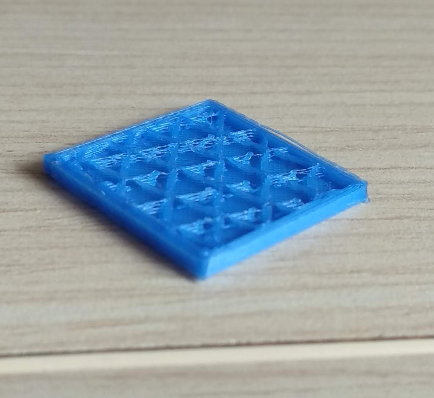

    Update 1:

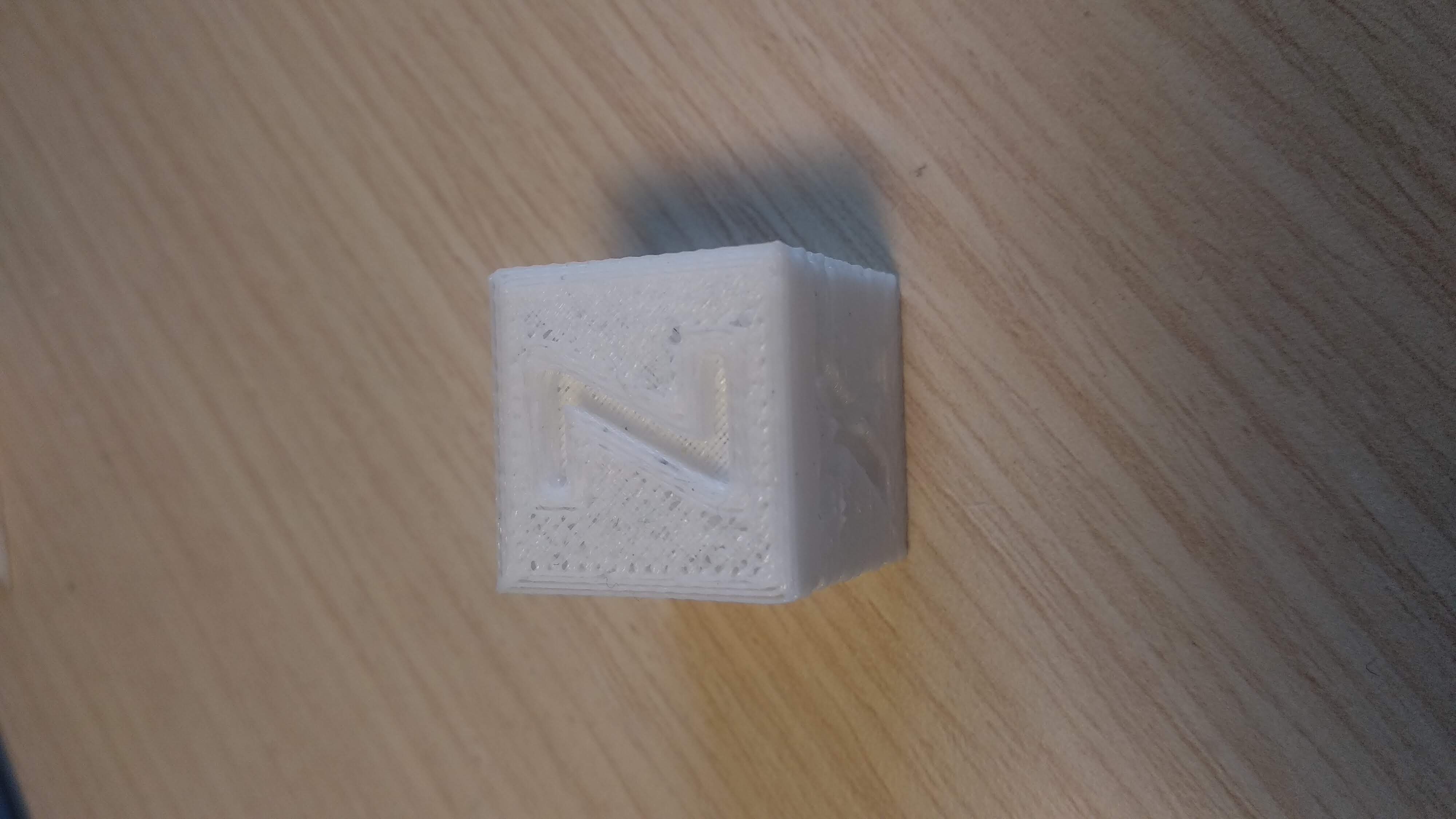

    He imprimido el cubo de calibrado hoy y me sale las capas como separada:
Nombre: IMG_20200325_113437.jpg
Visitas: 265
Tamaño: 213.6 KB
ID: 231293Clic en la imagen para ver su versión completa.
Nombre: IMG_20200325_121524.jpg
Visitas: 258
Tamaño: 301.5 KB

    Yo diría que parece una obstrucción del hotend. Prueba a limpiarlo.
    22,360
    693
    7236
    Empieza de cero. o sea, nivela la cama, haz la prueba del papel, que pase rozando al cabezal por las cuatro esquinas, haz un CARGAR o sea, que salga filamento durante un rato, para ver si sale fluido y recto, y si no sale bien, casi seguro que es la boquilla que esta sucia.
    Mira que el filamento no quede tenso, que las guías estén limpias.
    Y yo, le pondría una balsa a la hora de preparar el modelo en el CURA, una balsa o una falda, para que la primera impresión quede fuera del modelo y así te aseguras que no falla la primera extrusión de filamento.

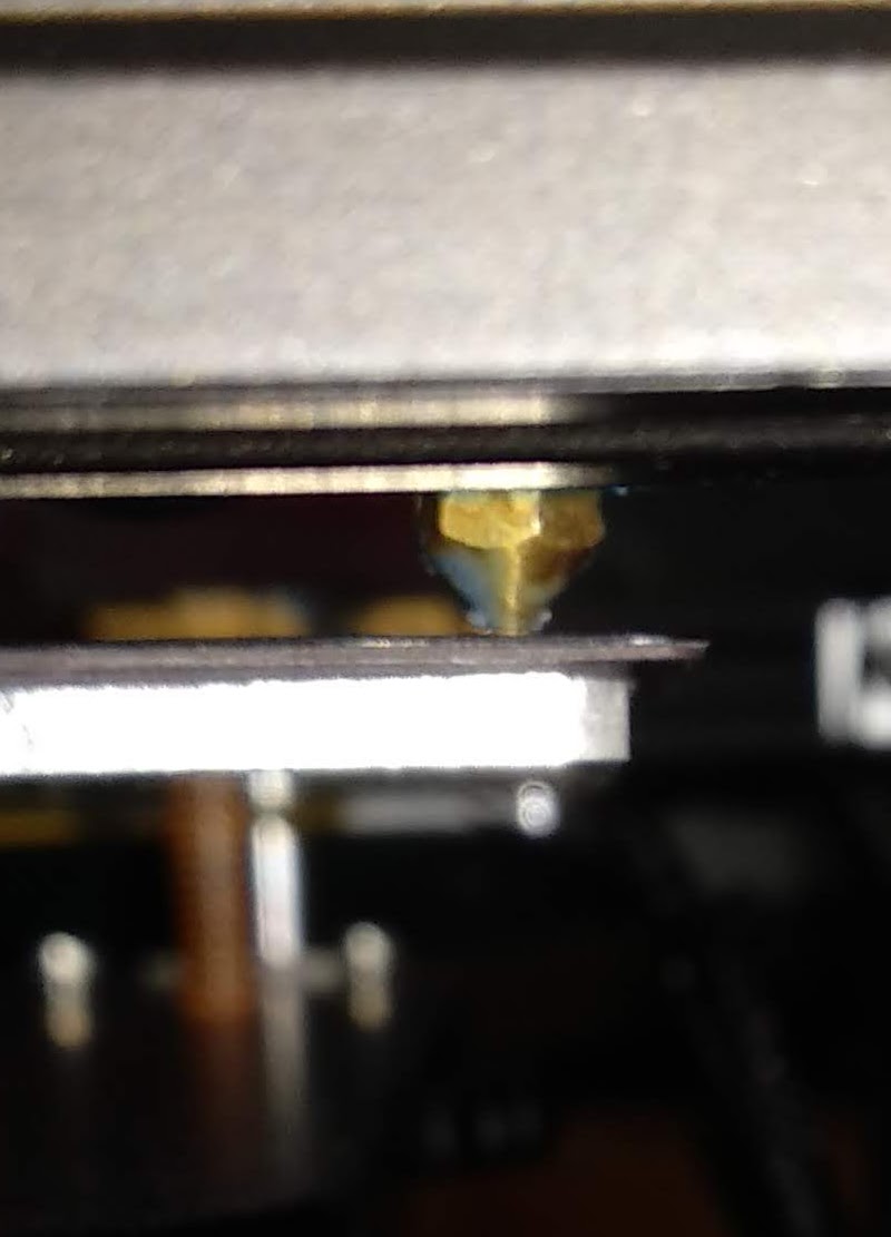

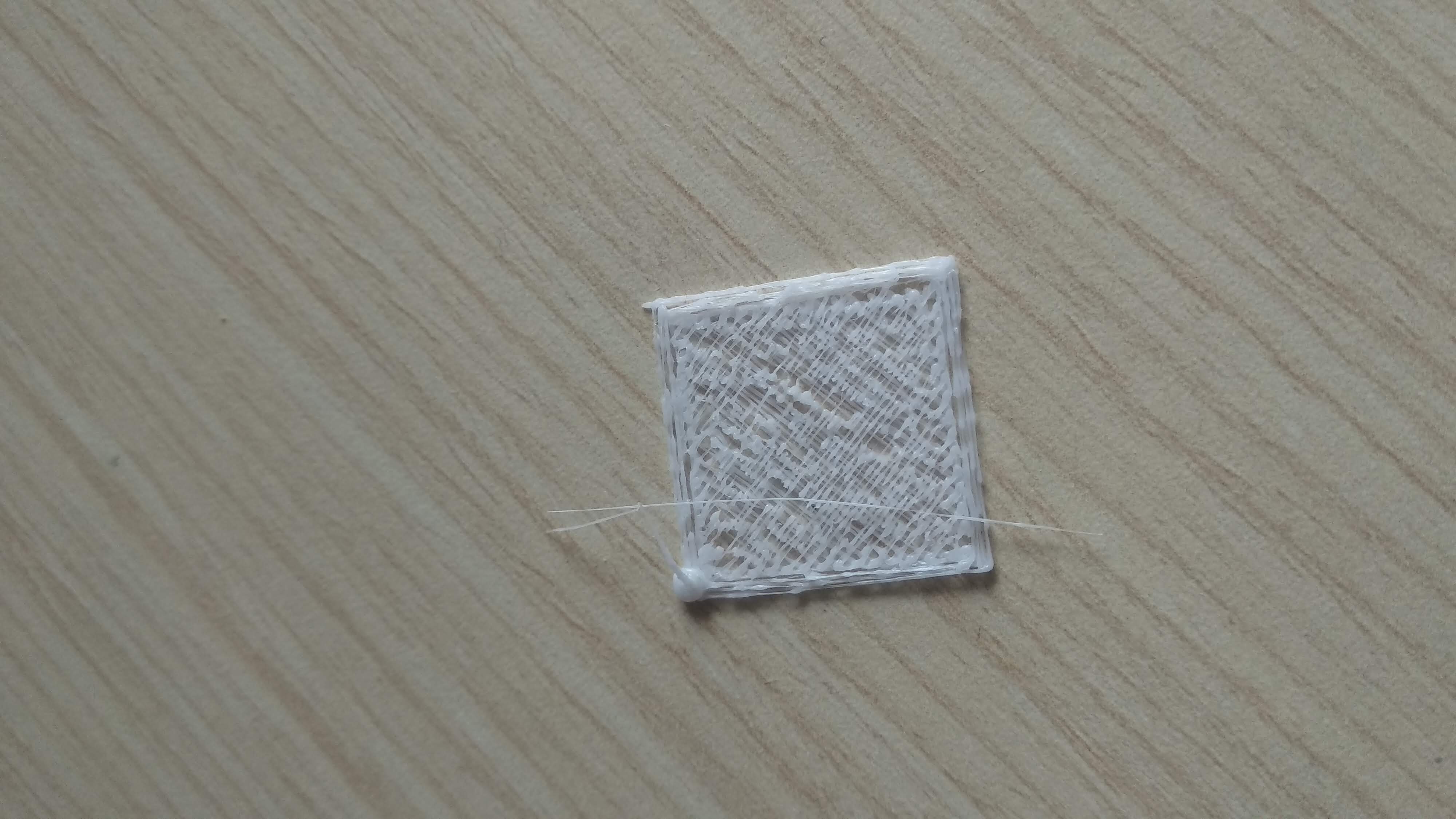

    He probado todo lo que me habéis dicho y el problema persiste, el filamento sale fluido y recto sin problemas.
Nombre: IMG_20200326_152158.jpg
Visitas: 110
Tamaño: 144.0 KB

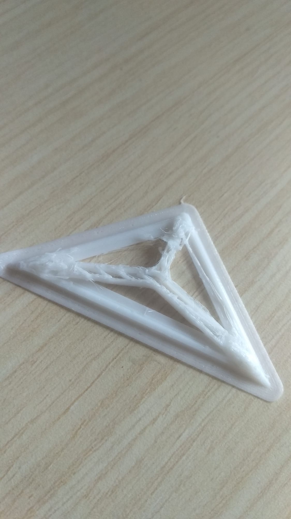

ID: 231339 Pero me sigue imprimiendo con una separación entre el filamento y el relleno como a trozos.

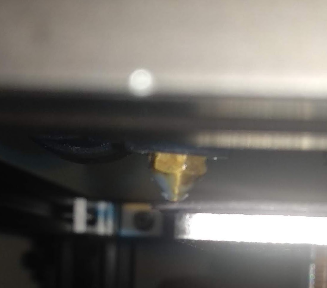

ID: 231341 No sé si tendrá que ver, pero si sitúo el extrusor en uno de los lados más alejados se ve que se sale un poco de la cama, mientras que en el otro extremo que es donde está el final de carrera no y creo que eso no pasaba al principio, es posible que ese sea el problema? De ser así alguien sabe como ajustarlo bien?

    https://3dneworld.com/guia-de-resolu...ion/#Stringing
    La boquilla la tienes sucia de filamento, procura que este todo bien limpio, no tiene que perder filamento por la rosca.

    He limpiado todo el extrusor completamente y sigue dando problemas. Le hice la prueba de calibrado del motor del extrusor y cuando le doy que extruya 100 milímetros solo me extruye 38mm.
    Se lo he vuelto a hacer sin el extrusor y me extruye un poquito más. He limpiado los dientes de la rueda impulsora y he ajustado el muelle y sigue dándome mismas medidas de extrusión. De hecho en un momento he ajustado un poco más por si el problema era que el filamento patinaba y me a dejado un poco la marca de los dientes en este, pero me sigue extruyendo de menos. Pueden ser los drivers?
    Dec 2012
    62
    11
    Has comprobado el diámetro del filamento y que esté configurado correctamente en el Cura?

    He limpiado todo el extrusor completamente y sigue dando problemas. Le hice la prueba de calibrado del motor del extrusor y cuando le doy que extruye 100 milímetros solo me extruye 38mm.
    Pues por las pruebas que has hecho tiene pinta de que es el motor,el driver,o en el mejor de los casos, que tienes mal configurados los pasos del extrusor,que en la Ender 3 de serie son uno 93 pasos,y me imagino que en la Ender 5 será igual ya que montan el mismo extrusor y Hotend, así que puedes empezar mirando por ahi.

    Los he mirado y están a 93, según la formula que vi aqui: https://letsprint3d.net/how-to-calibrate.3-5-cr-10/ con el problema de extrusión que tiene me sale que ponga 244 que me parece una barbaridad. Si se los pongo a 150 me imprime perfectamente, pero no sé si es la mejor solución subirlos tanto.
