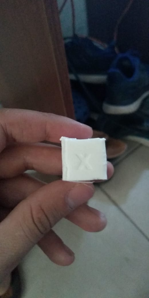

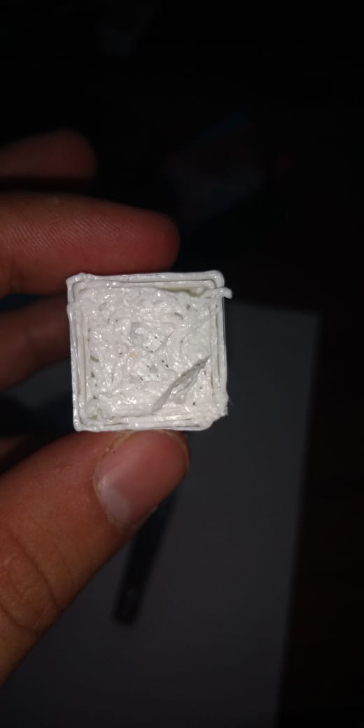

    Hola. Resulta que soy nuevo en esto de la impresión 3D y desde que me compré la impresora tengo un serio problema al imprimir.
    Cuando la compré funcionaba muy bien e hice unas impresiones que salieron muy bien, pero después de eso estuve imprimiendo y se atasco de mala manera, lo solucioné y un profesor me dijo que estaba todo en orden con la impresora, pero no pude imprimir nada desde entonces porque siempre estoy en el mismo problema.
    Lo que sucede es que la impresora no completa la pieza y hace cualquier cosa.
Nombre: arriba.jpeg
Visitas: 517
Tamaño: 19.8 KB
ID: 229878Clic en la imagen para ver su versión completa.
Nombre: frente.jpeg
Visitas: 445
Tamaño: 30.2 KB
    Aquí empecé a imprimir bien pero en la última capa tuve problemas, usé una boquilla de 0.8.
    Después pasa algo parecido pero ni siquiera imprime, solo hace hilos de filamento.
    Dejo un video para que sepan de lo que hablo.
    Si alguien sabe porque es, por favor que me oriente. Muchas gracias.

    El Nozzle (boquilla de cobre o latón), debe estar pegado a la cama y se tiene que nivelar, poniendo un folio entre el extrusor y la cama. El papel tiene que rozar con la boquilla pero sin atascarse, Por lo que si no me equivoco, solo tienes que nivelar con las tuercas que tiene debajo de la bandeja, haciendo la prueba en las cuatro esquinas y en el centro.
    Todo debe estar al mismo nivel como es obvio.
    Cada ciertas impresiones, habría que revisar todo, tanto el nivelado, como la tensión de las correas y no sé si con esos modelos, hacer la calibración por electrónica.
    A ver si es eso.

    Por lo que se puede ver tienes la boquilla demasiado alta. Como te ha dicho Solimán, regula la altura de la cama. Precalienta la cama y el Hotend como si fueras a imprimir, haz un homing. Apaga los motores y entonces ajusta la altura de la boquilla con respecto a la cama con una hoja de papel, en las 4 esquinas y en el centro de la cama. El papel tiene que rozar la cama y la punta de la boquilla pero sin atacarse, solo una ligera fricción.
