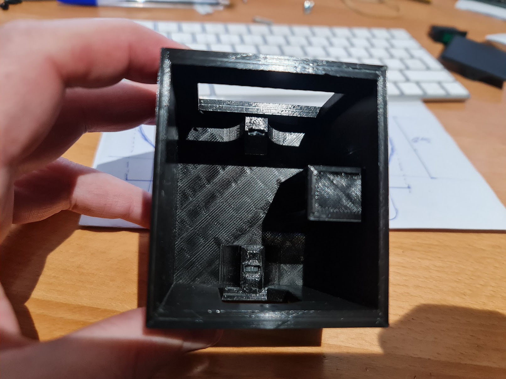

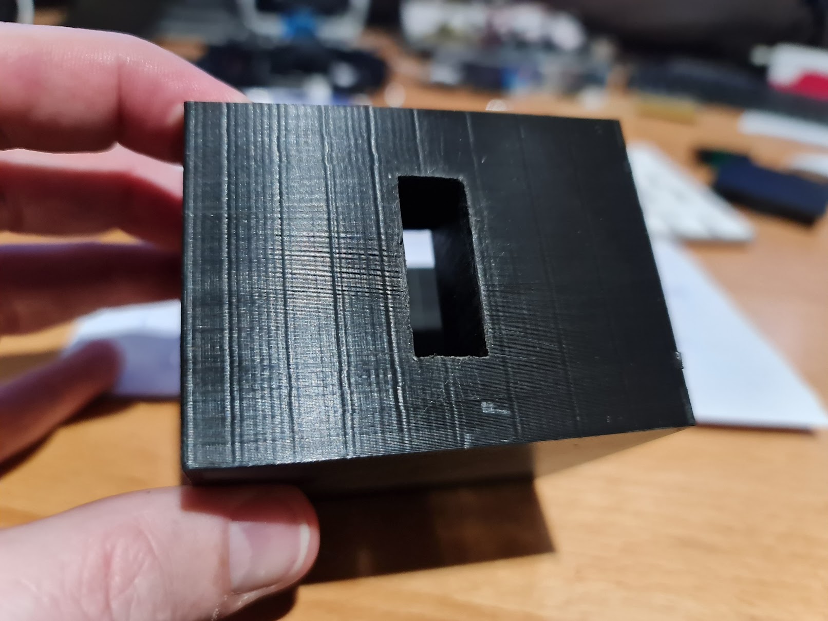

    Hace unos días hice una impresión. Es una caja "muy simple" para cosas electrónicas, y el acabado no fue bueno.
    Como se puede ver en las siguientes imágenes, toda la caja ha generado "líneas" en cada vertical de lo que parece ser el relleno.
    O sea: cada "celosía" de relleno (del panal de abeja) ha generado una línea vertical, que ha afeado muchísimo el acabado.

    Como se puede ver en la foto:
    - Hay como "eco" en los agujeros de paso de tornillo
    - Se ven líneas verticales, coincidentes con las verticales del relleno interior de la pared de la caja

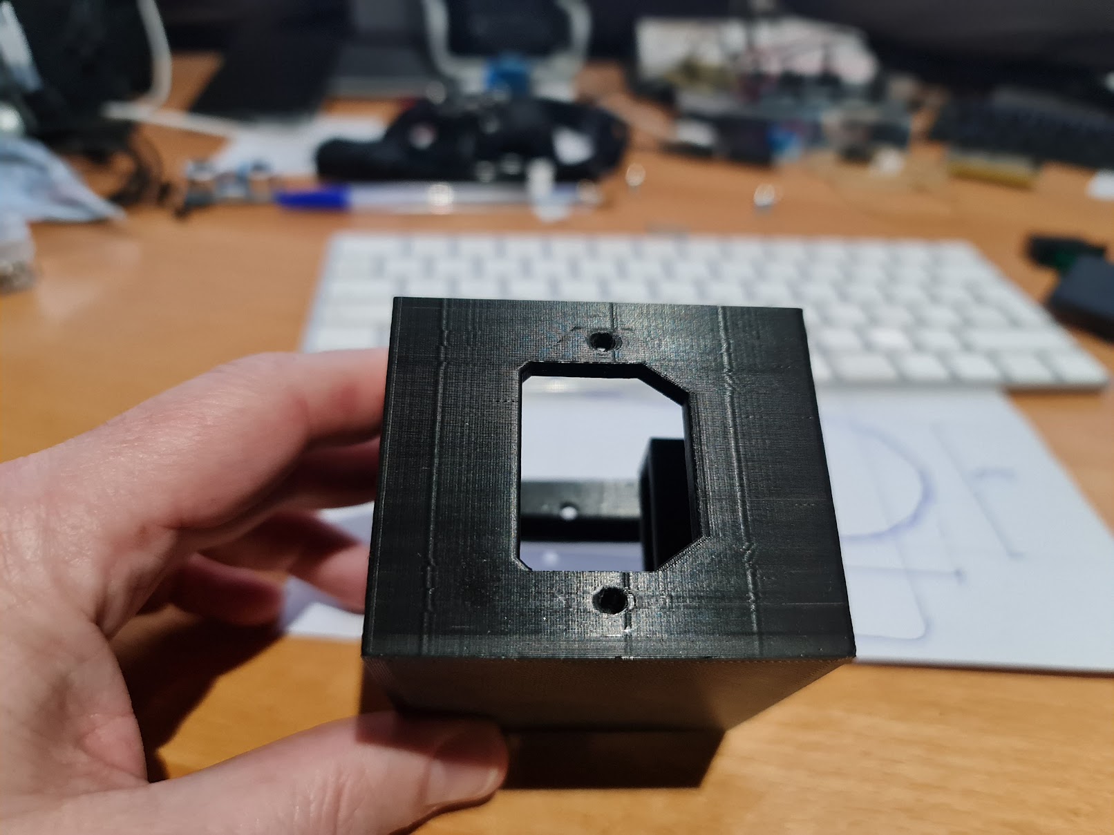

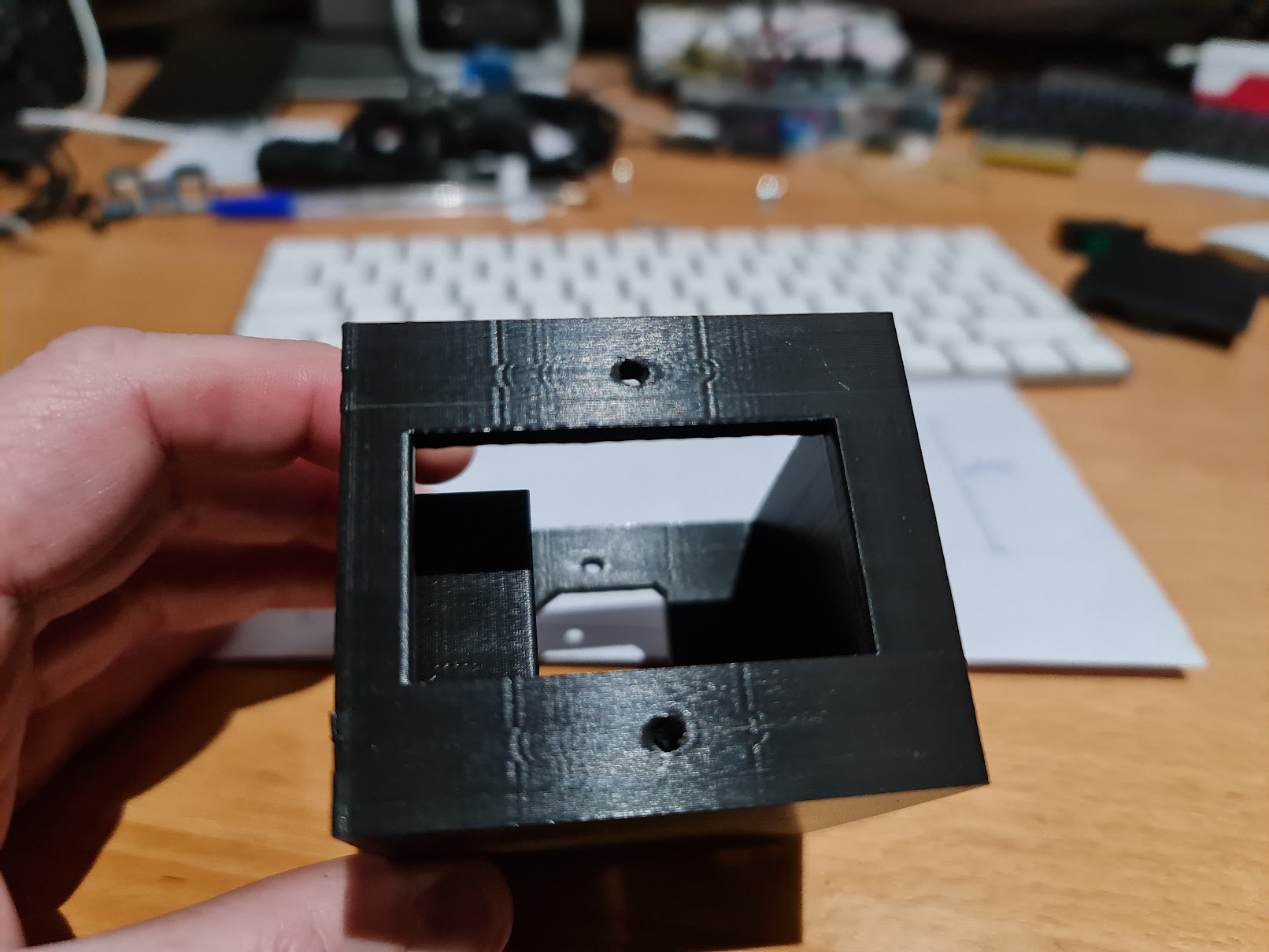

    - Se ve súper marcada en la base los "cuadrados" del relleno

    Normalmente, esos fallos suelen ser o bien por correas flojas
    Normalmente, esos fallos suelen ser o bien por correas flojas, por camas con movimiento por tener mal las excéntricas, o alguna parte floja en la sujeción de la varilla roscada de los ejes Z, pero en ese modelo, lo veo más difícil, pues son cajas bastante bien armadas. No estaría de más revisar los tornillos que sujetan las varillas, engrasarlas, en fin, asegurarse de que toda la estructura está bien encajada sin movimientos.
    Mira las ruedas de la parte donde va el extrusor, mueve el carro a ver si detectas algún movimiento... o ves la correa floja.
    El hecho de que mandes el GCode solo le puede servir a alguien que tenga el mismo modelo que tú y, además, no indicaría ningún fallo.
    Y tal vez, para ese modelo, deberías utilizar el "Creality Slicer" en lugar de CURA, pero si el error es mecánico, no te va a servir de nada.

    Normalmente esos fallos suelen ser o bien por correas flojas
    Nunca le he hecho un mantenimiento a mi impresora desde hace 1,5 o 2 años de vida que tiene.
    No tengo el conocimiento para saber ¿"qué tensión debe de tener las correas"? ¿hasta cuanto aprieto?
    ¿Algún tutorial o alguna manera de empezar a conocerlo y ponerlo en práctica?

    Mira las ruedas de la parte donde va el extrusor, mueve el carro a ver si detectas algún movimiento...... o ves la correa floja.
    Ok. Probaré a ver.
    Pero el tema de "o ves la correa foja".. ¿qué es flojo? Para unos será una cosa y para otros.. otra jejejejejej

    Sobre la grasa yo compré SUPER LUBE que la puedes conseguir en Amazon o en Aliexpress mas barata pero tarda mucho mas tiempo.
    En cuanto a la tensión de la correa, basta con que no este floja aunque tampoco deben de estar apretada como cuerdas de guitarra.
    Si has hecho algún cambio en la impresora como lo de la pieza que has puesto, y el fallo se produce más o menos desde entonces, revísalo por si fuera eso lo que te está estropeando las impresiones.
