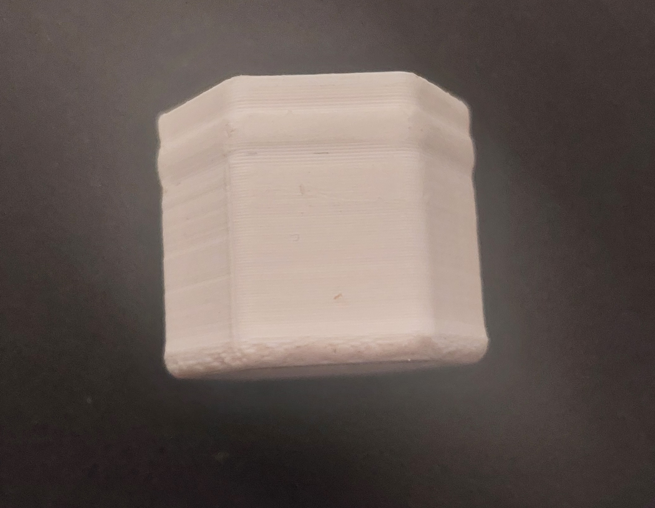

    Tengo una Creality CR-10 (primera versión) y al imprimir, se produce un abultamiento alrededor de los 15 mm de altura. Adjunto una fotografía de la incidencia. ¿A qué puede deberse este problema?

    ¡Hola! Si estás teniendo un problema de abultamiento en la impresión con tu Creality CR-10, hay varias soluciones que podrías intentar:
    Ajusta la temperatura: Tal vez la temperatura de impresión sea demasiado alta y esté causando que el filamento se expanda y genere el abultamiento.
    Intenta reducir la temperatura en 5-10 grados y haz una nueva impresión para ver si eso soluciona el problema.
    Verifica el flujo del filamento: Es posible que el filamento se esté alimentando a una velocidad demasiado alta, lo que provoca que se acumule en ciertas áreas y genere el abultamiento. Intenta reducir la velocidad de alimentación del filamento para obtener una impresión más uniforme.
    Utiliza ventilación: Puede que la falta de ventilación esté haciendo que el filamento se acumule y genere el abultamiento. Intenta agregar ventilación para enfriar la pieza mientras se está imprimiendo.
    Modifica la velocidad de impresión: Una velocidad de impresión demasiado alta puede provocar un abultamiento en la impresión. Intenta reducir la velocidad de impresión para obtener una impresión más uniforme.
    Verifica la nivelación de la cama caliente: Una cama caliente desigual puede provocar que el filamento se acumule en ciertas áreas y genere el abultamiento. Asegúrate de que la cama caliente esté nivelada correctamente antes de imprimir.
    Te sugiero que pruebes estas soluciones una a la vez y hagas una nueva impresión para verificar si se ha solucionado el problema de abultamiento.
    ¡Espero que te sean útiles!
