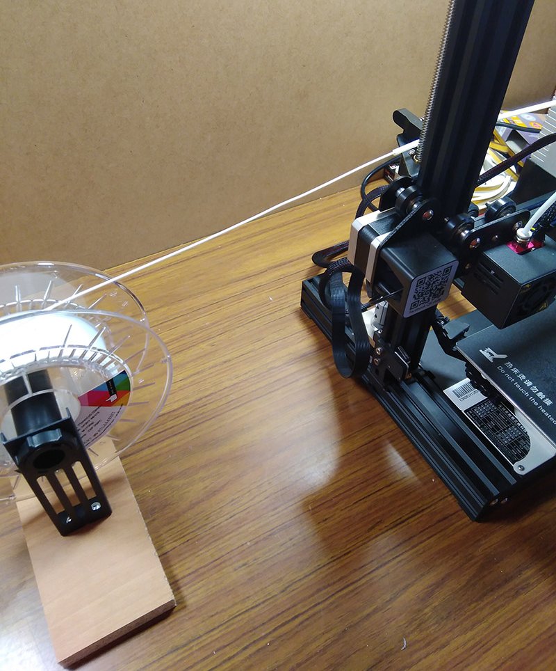

    Buenos días compañeros del foro.
    Tengo un problema con mi Ender 3 que hace que durante la impresión aparezcan bandas escasas de material en la pieza hasta el punto de debilitarla en exceso e inutilizrla.
    Me he quedado obserbando y he comprobado que, siempre que aparecía una zona de poco aporte de filamento, el mismo estaba muy tenso en el carrete. Si espero junto a la impresora y avanzo el carrete para que no se esfuerce el motor del extrusor, esa zona de poco aporte no aparece y la pieza se imprime bien. Si nó, aparece el fallo hasta que el extrusor tira con fuerza del filamento y avanza el carrete.
    Claro que no es cuestión de esperar 14 horas mirando como extruye para que esto no suceda y por eso quería preguntar a los que teneis más tablas en esto que sistema de soporte del filamento puede ser mejor para evitar que esto pase, partiendo de que no creo que sea avería del motor del extrusor.
    Muchas gracias de antemano por vuestra ayuda.

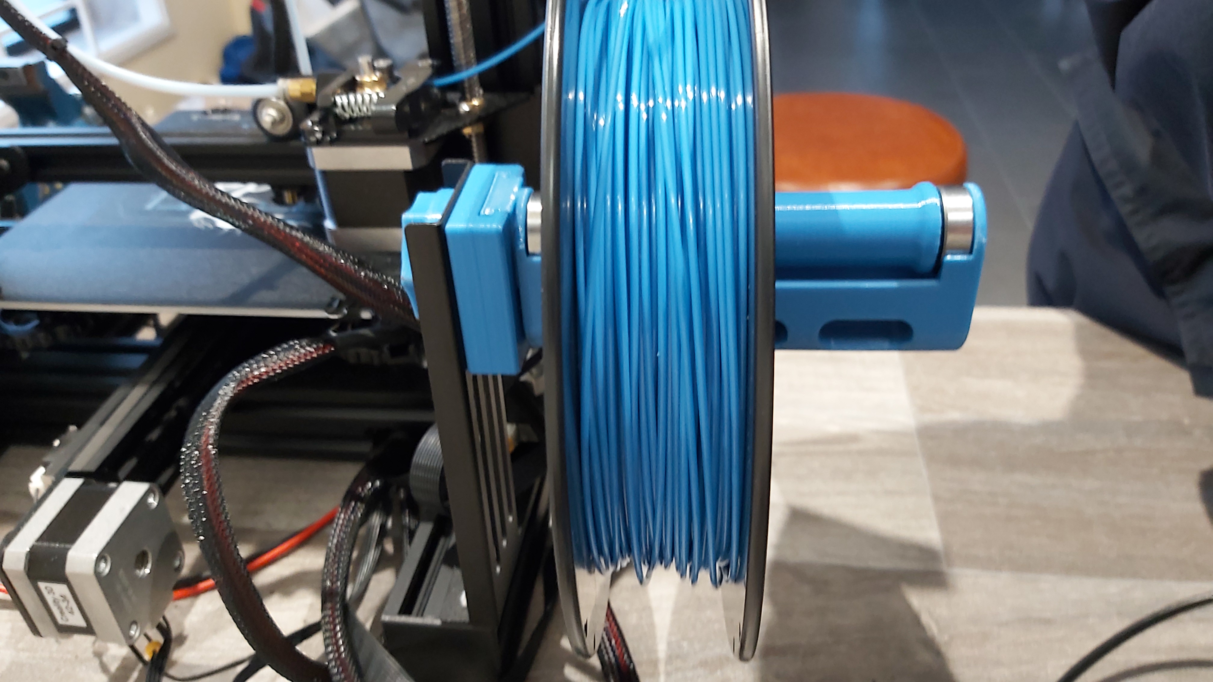

    Los típicos mods para ese tema son estos dos
    https://www.thingiverse.com/thing:2894097
    https://www.thingiverse.com/thing:2917932
    Espero te sea de ayuda
    un saludo.

    yo usaba este antes de pasar la Ender a extrusion directa https://www.thingiverse.com/thing:3020026,va muy suave,tanto que el extrusor no tiene ni que tirar del para giralo,por contra al ir tan suave siempre hay algo de filamento medio retorcido entre el y el extrusor,nada preocupante,pero que a mi no me gusta.lo que si deverias de comprobar es que no tengas problemas con el bobinado del filamento y por eso te de los problemas.otra cosa muy recomendable que podrías hacer es cambiar el extrusor original por uno metalico,que vale unos 5 euros,ya que el de serie aparte tiende a no agarrar muy bien el filamento por falta de fuerza del muelle.https://www.youtube.com/watch?v=spwZJPkFXLQ&t=5s.

    Gracias Titán83, probaré ese soporte.
    Tenista, no tengo problemas de guía, creo que con un soporte como el que indica Titán83 lo solucionaré. Gracias de todos modos.
