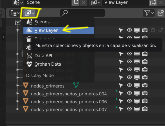

    Mira que estés en VIEW LAYER del Outliner, a lo mejor es que estas en Blender File y eso no es para seleccionar objetos.
