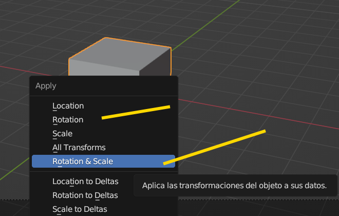

    Buenos días a todos. Estoy teniendo un problema en el modo de edición (Edit Mode) de Blender. Cuando selecciono cualquier elemento (vértice, plano, arista o grupo) y trato de moverlo, se desplaza en dirección contraria a la que quiero llevarlo. Lo mismo ocurre al rotar o escalar el objeto.
    Sin embargo, cuando cambio al modo de objeto (Object Mode), todo funciona correctamente. Agradecería cualquier ayuda que puedan brindarme. ¡Gracias y un saludo!
    En Modo Objeto seleccionas el objeto y presiona Ctrl+A > Rotation o mejor Rotation & Scale
    Este te dejará el objeto con las coordenadas de la escena.
