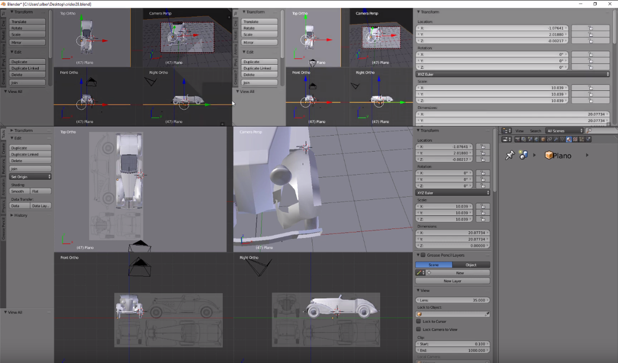

Blender no me deja unir ventanas en vertical, en cambio si en horizontal
    Jul 2018
    184
    Blender no me deja unir ventanas en vertical en cambio si en horizontal
    https://youtu.be/qAOSJ4grtDE
    Alguna solucion, para que al abrir el fichero, las ventanas queden por defecto bien como cuando abres Blender.

    Para juntar las ventanas tienes que tener el mismo número de divisiones a ambos lados de donde quieras hacer la división. Es decir, si quieres juntar una ventana que está arriba con la que está abajo tienes que tener ambas ventanas sin dividir.
    Tu ventana de abajo a la izquierda está dividida en vertical, por tanto para poder juntarla con la de la izquierda primero tienes que juntar esas dos. Te adjunto una imagen donde puedes ver el orden que tienes que seguir para juntar las ventanas.

    Para resetear el estado de las ventanas guarda el archivo, cierra y abre Blender de nuevo, pero sin abrir ningún archivo. Luego le das a abrir archivo y en el buscador a la izquierda saldrá una casilla que pone load UI. La desactivas y abres el archivo.

    Uff ni con esa explicacion primera, que lio.
    menos mal que la segunda explicacion, aparte de más rapida es más facil, gracias. pense que tenía que empezar el modelo omg. xd.
