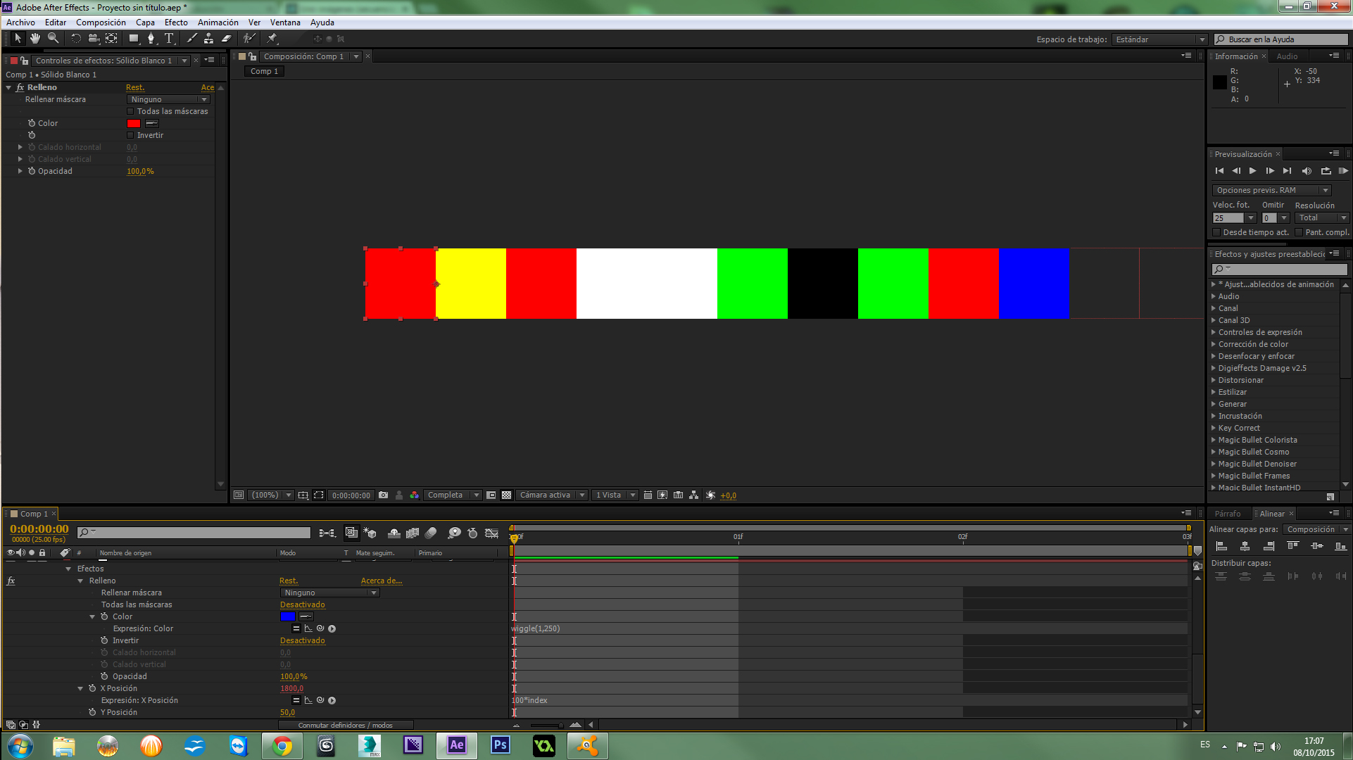

    Buenas en after puedes hacerlo con expresiones, solo tienes que poner las 100 imágenes y con todas seleccionadas le das a la p con esto se te abre la posición y en el relojito de la posición x mientras mantienes pulsado Alt pinchas en el, así se pondrá en modo expresiones y solo deberás poner 100 * index con esto le estas diciendo a cada imagen que se mueva 100 píxeles en x multiplicados por su index que es el número de capa por lo que se multiplicara 2, 3, 4.
    Te pongo una imagen de muestra.
Nombre: copias.jpg
Visitas: 305
Tamaño: 647.3 KB
    Espero te sirva, un saludo.
