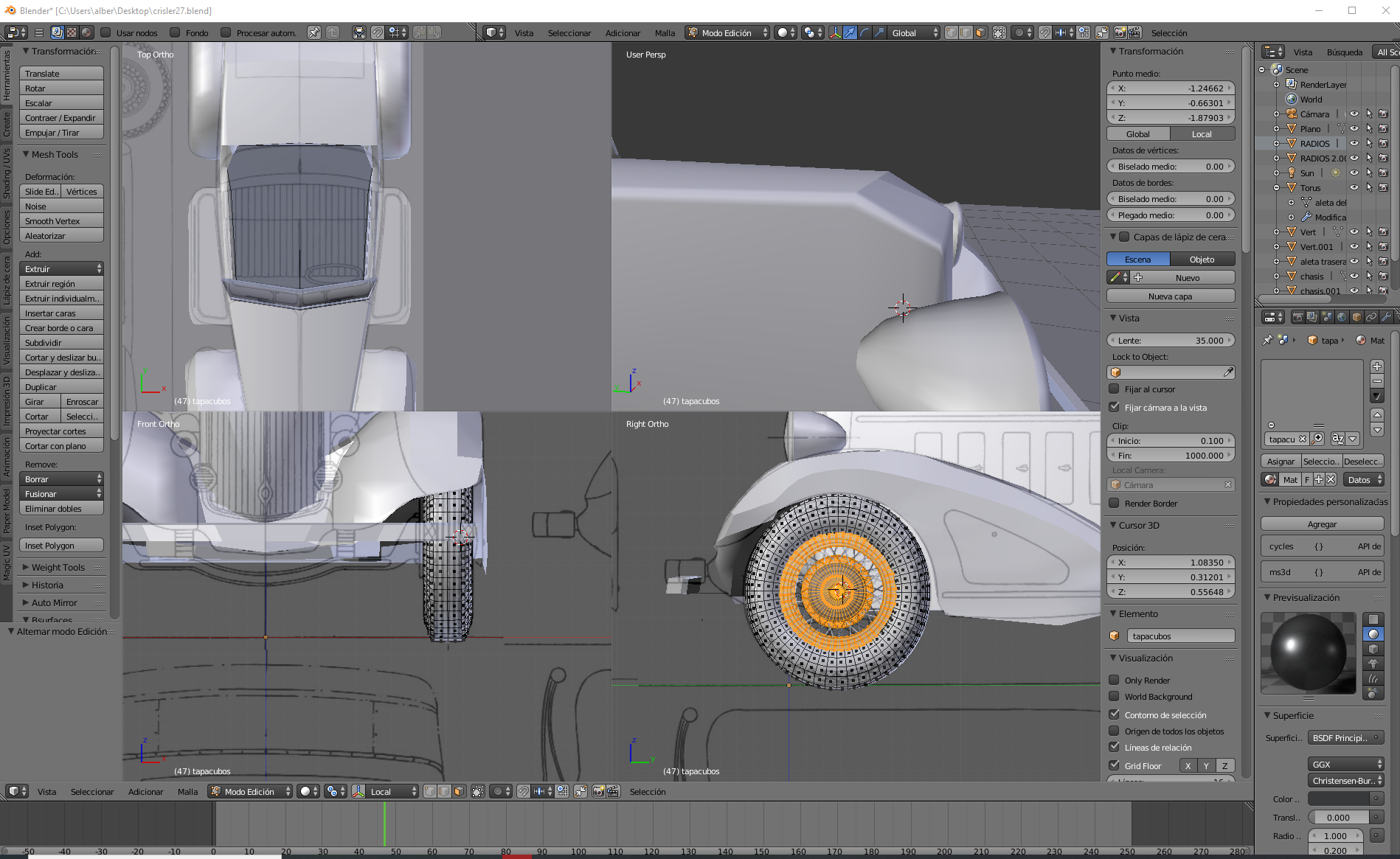

    Estoy modelando y no se como paso, que estando el vieport en 4 vistas, veo que en el menú superior a la izquierda no me sale las opciones de guardar como, ni de abrir, no se que ha pasado.
    De momento puedo seguir haciendo un ctrl+s, pero se guarda con el mismo nombre, y como el proyecto es largo necesito volver Blender como lo tenía antes-
    se que si abro Blender por defecto se pondra bien, pero quiero poder hacerlo de alguna manera tal y como lo tengo, y dejarlo bien. por si otra vez me pasa.
    envio captura de pantalla.

    arriba a la izquierda no me sale el menú por defecto.

    El menú son las tres rallitas que te salen arriba a la izquierda. Si pulsas encima se te despliega el menú con file, render etc. Para dejarlo como antes haces click derecho encima de la barra superior y desactivas collapse menus.
