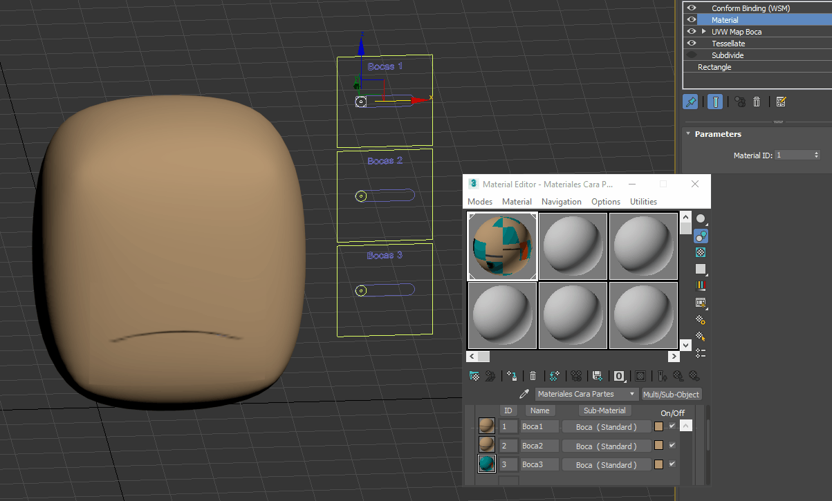

Hola!
Estoy con un problema grande, tengo 3 materiales colocados en 1 material multi sub-objeto, al modelo le aplique el modificador materialID para poder cambiar entre diferentes ID.
Los 3 materiales tiene una secuencia de imágenes de bocas animadas.
No logro saber la forma de poder conectar el modificador materialID con los 3 diferentes sliders, es posible?
imagino algo así.
el slider 1 actua dentro de los valores desde 1 al 1 del matid modificador
el slider 2 actua dentro de los valores desde 1 al 2 del matid modificador
el slider 3 actua dentro de los valores desde 2 al 3 del matid modificador
No tengo idea de como resolverlo, me parte el coco.
