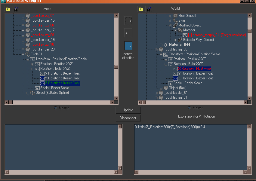

    Buenos días. Estoy necesitando aplicar una función de seno o coseno a la rotaion de z de un objeto y no sé cómo escribir la función en el parameter wire dialog.
    Si alguien sabe cómo le estaré eternamente agradecido.
    Si saben de alguna tabla o tutorial en donde aparezcan varias funciones más, allá de las lineales y parabólicas. Saludos de Martin.

    Bueno, buscando mucho en foros de matemática y rompiéndome un poco el bocho logre lo que quería, subo un ejemplo y un pic con la formula.
    Esto es la base de una babosa caracol.
