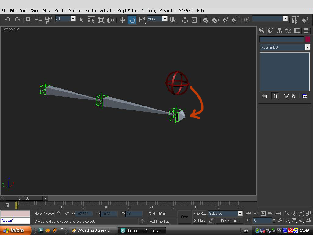

    Hola a todos, bueno en algunos videos de riggers he visto que al escalar un control, rota la cadena de huesos. Más exacto dedos mano video César Sáez.
    Así que me he puesto en la tarea de hacer algo similar encontrándome.

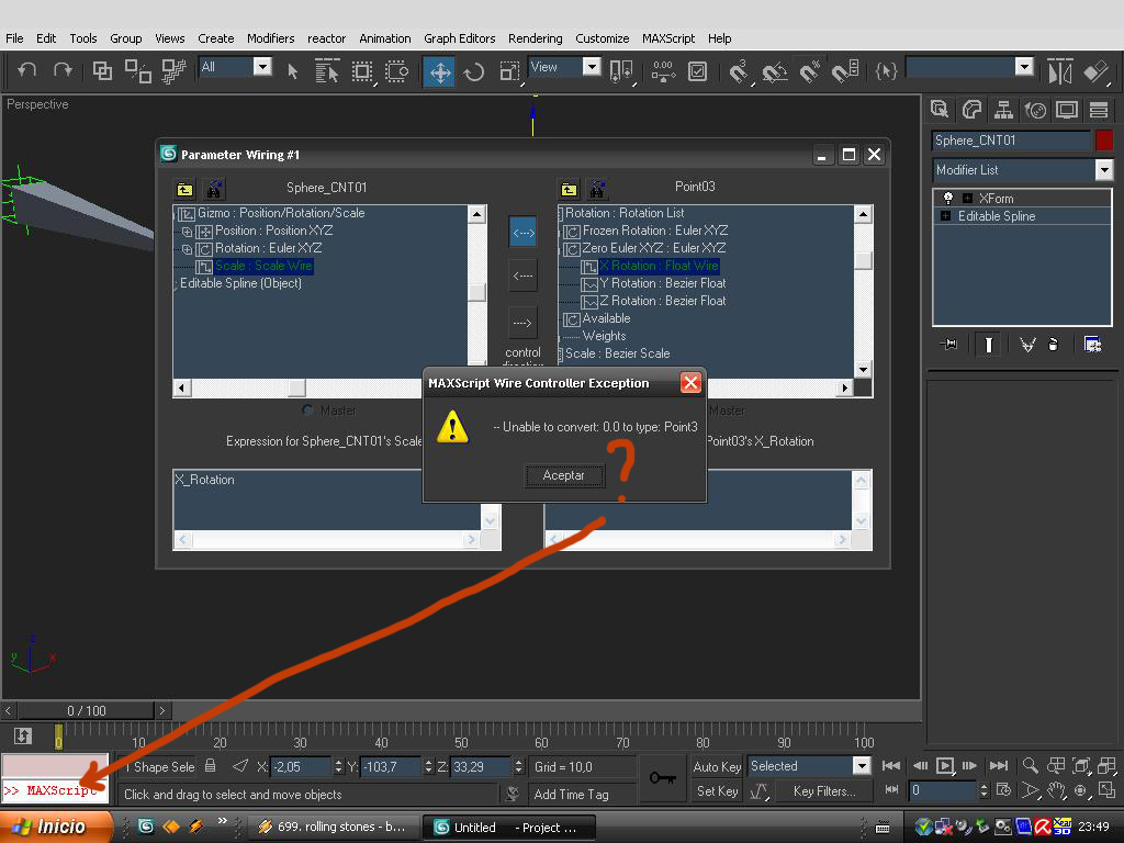

    Con un problema al intentar variar el control (escala) con el point de rotación.
    (Esa es la solución que yo le doy), al conectar me aparecen un par de errores, uno que puedo solucionar, y el otro que no, no le encuentro la expresión correcta.
    Les agradecería me pudieran colaborar. Gracias y saludos.

    Scale[1] -> escala en x. Scale[2] -> escala en y. Scale[3] -> escala en z.

    El problema es que estas intentando conectar dos tipos de datos diferentes. Por un lado tienes el x_rotation que es un float(nºreal) mientras que por otro lado, tienes el scale que es un Vector(x y, z).
    Lo que tienes que hacer es asignar un controlador de escala llamado Scalexyz. Una vez asignado, cuando vayas a hacer el wire ya no aparecerá como opción scale (todo en uno con XYZ) si no que te aparecerá por separado la escala x, la y, y la z de manera independiente con lo que podrás enlazarlos sin problema. Espero que te sirva de ayuda.

    Vaya, me rindo ante vuestros pies. Gracias (y).
