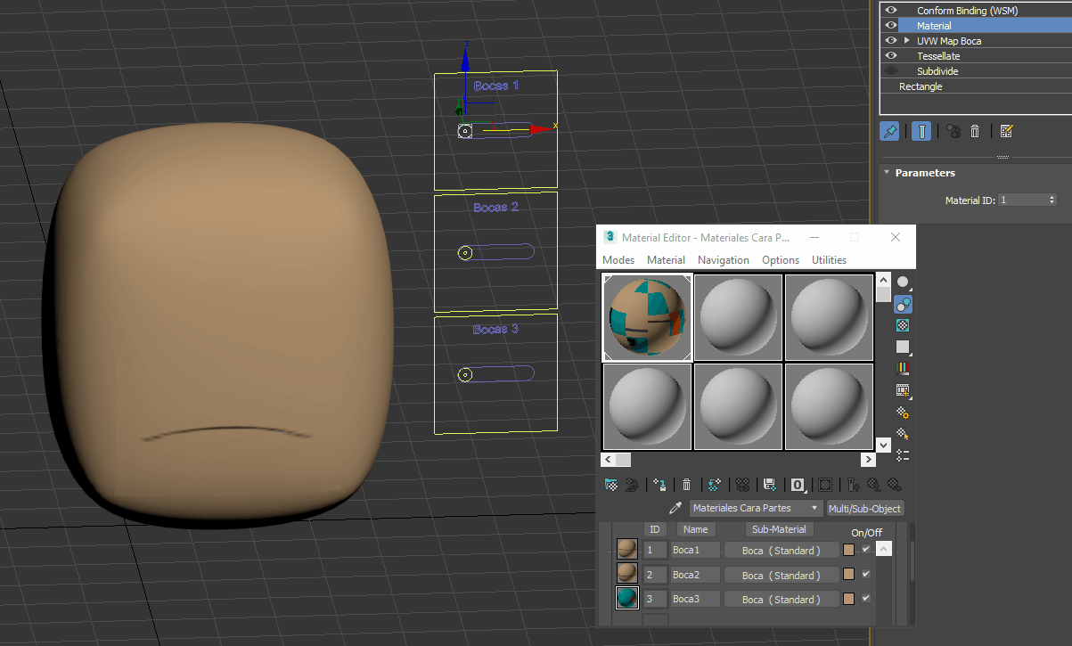

    Hola!
    Estoy con un problema grande, tengo 3 materiales colocados en 1 material multi sub-objeto, al modelo le aplique el modificador materialID para poder cambiar entre diferentes ID.
    Los 3 materiales tiene una secuencia de imágenes de bocas animadas.
    No logro saber la forma de poder conectar el modificador materialID con los 3 diferentes sliders, es posible?
    imagino algo así.
    el slider 1 actua dentro de los valores desde 1 al 1 del matid modificador
    el slider 2 actua dentro de los valores desde 1 al 2 del matid modificador
    el slider 3 actua dentro de los valores desde 2 al 3 del matid modificador
    No tengo idea de como resolverlo, me parte el coco.

    Deseo no animar el materialID modificador a mano, es el modificador materialId aplicado a la boca.
    Lo que deseo es que ese parametro del modificador materialID aplicado a la boca cambie automáticamente al usar los sliders en pantalla.

    Puedes poner un script position en el controlador, de tal manera que cuando el valor sea mayor 0 cambie el material ID de la cara (pero supongo que lo hara en loop). O hacer otro slider que cambie el material ID (wireando como tienes el cambio de bocas). En cualquier caso segun lo tienes montado necesitas animar ese parametro así que necesitas algo que guarde la animación
    saludos
    Ivan.
