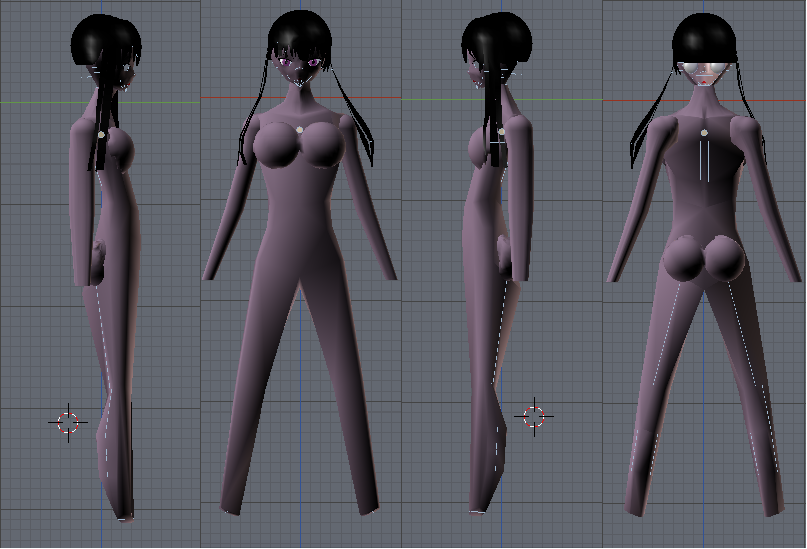

    Hola a todos,
    En primer lugar, pido disculpas si este hilo no va aquí, soy nuevo en el foro.
    Llevo aprendiendo Blender una semana y bueno me surjen muchas dudas que intento ir resolviendo a través de tutoriales en internet y probando.
    Tengo algunos problemas con mi proyecto y espero que aquí me podais ayudar. Aquí os lo presento, por favor no seais muy duros conmigo, ya que todavía estoy aprendiendo :P.
    Se trata de un juego RPG estilo anime, los personajes los modelo con Blender y el juego lo voy a crear con Unity.
    Adjunto un screenshot de ella, ya que no me deja subir el archivo de Blender.
    Mis problemas por el momento son:
    - Como veis me salen unas líneas azules en el diseño, especialemente en la parte de abajo de la barbilla y en la parte trasera. Eso es normal? Como puedo arreglarlo?

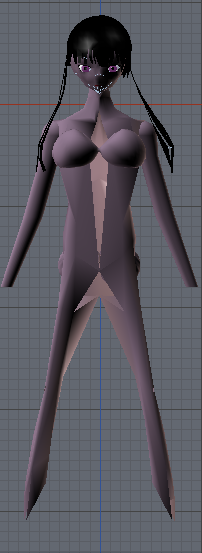

    - Cuando entro en el modo de escultura me ocurre esto (adjunto problema esculpido), he leido por este foro que puede ser por las normales invertidas, he seleccionado todos los vértices + Control N y también borrar vértices duplicados, pero aún no lo consigo, por favor ayuda, se ve muy deforme

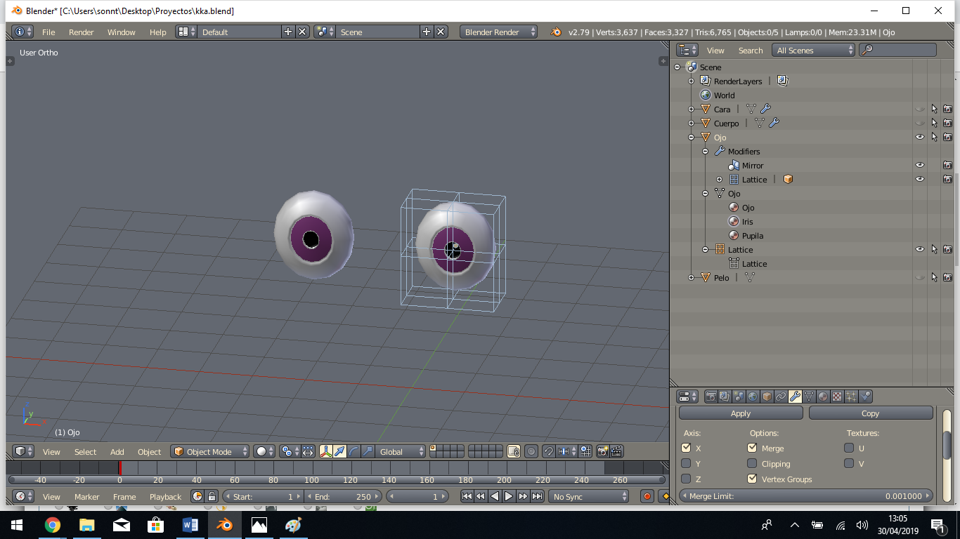

    - Este es un problema más técnico, y es que he creado los ojos a partir de una esfera dentro de un lattice, pero no consigo que se muevan, he leído por internet, que se tienen que unir mediante Control J y después apretar Shift para moverlos dentro de la jaula, pero no consigo que funcionen.
    - Cualquier otro consejo o sugerencia se agradecen.
    Muchas gracias de antemano, y nos vemos por el foro.

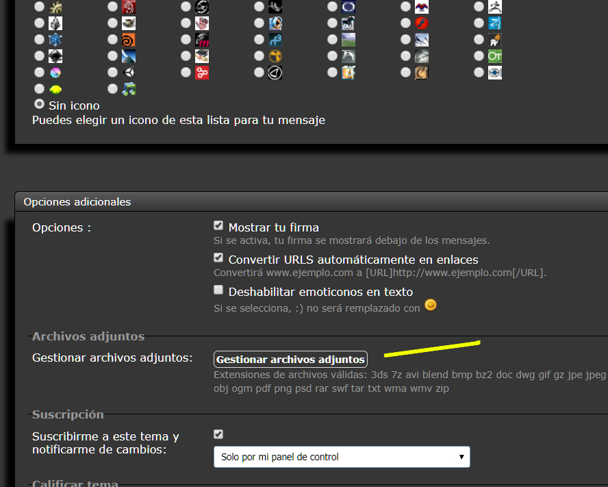

    Si que se puede subir el Blend, en todo caso, también puedes comprimirlo con ZIP o 7z y lo puedes subir como archivo.
    O puede ser que no puedas subir archivos todavía porque llevas pocos mensajes, pero si has subido ya imágenes creo que puedes.
    Lo digo por que en la imagen no veo lo que le pasa al modelo, la verdad.
    En GESTIONAR ARCHIVOS ADJUNTOS tienes todos los tipos de archivo que se pueden subir.

    Bueno tras varios varios cambios aquí tengo la versión actualizada del modelo, aún está por acabar pero pinta mejor.
    Todavía tengo problemas con las dichosas líneas azules en la barbilla y otros lados y con los ojos, no sé cómo moverlos dentro de la jaula.
    Alguna idea?

    En cuanto a la animación de los ojos, creo que tendrías que mirar otras opciones como ponerle una ARMATURE ya bien sea solo a los ojos, o a todo el cuerpo.
    El Lattice se utiliza más para refinar y ajustar las animaciones, que pueden traspasar partes de la malla.
    Subo un vídeo de cómo lo haría yo.
    Y sería bueno el hacer una Armature completa; por eso te pase el link de la serie de vídeos de Blenderella donde explica casi todos los pasos necesarios para construir un personaje de ese tipo.

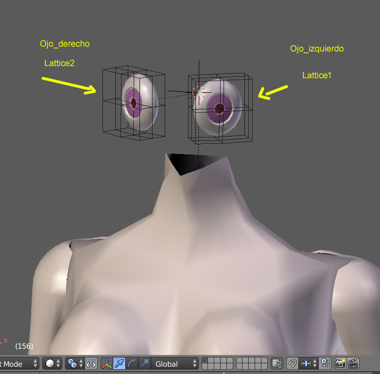

    Los ojos, es imposible que con un solo lattice puedas mover los dos por separados, o sea, que hay que duplicar ojo y laticce para luego poderlo animar por separado.
    He cambiado el nombre del ojo y del lattice para que sea más fácil identificarlos.
    En el vídeo, veo que hace algo parecido pero luego rectifica, pero con un solo lattice, como he dicho no puedes mover los dos por separado.
    Creo que así queda mejor.
