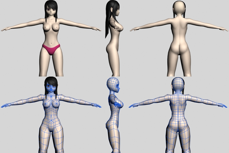

    Bueno está es la chica anime que estoy haciendo y espero terminarla pronto la idea es poder animarla o si puedo pues ponerla en un mini juego.
    Acepto críticas constructivas, pero no tiren tan duro que no es la chica perfecta así que, al final quedará uno que otro error.
    A se me olvidaba aún no está texturizada eso es solo color sombre los polígonos la verdad eso de texturizar siempre me ha matado si alguien tiene algunos consejos bienvenidos sean.

    Está bastante bien, pero ¿las manos no son un poco finas? yo las abultaría un poco más. Si quieres que te ayudemos a texturizarla, al menos dinos que programa usas.

    Hola está muy bien, pero las manos están muy finas tienes que hacerlas según la proporción del cuerpo los senos están muy grande luego me gusta todo.

    En mi opinión tiene unos senos muy bonitos. No es mal comienzo. Creo recordar que yo empecé peor. Es verdad, las manos están muy finas. Deberían abultar más, pero es de las partes más difíciles de conseguir bien. Estando en un estado tan temprano de modelado te diría que te mirases el conocido tutorial de Juana de Arco, suponiendo que tengas buen nivel de inglés.
    Puede que debieras tener algo de orden en el modelado, me refiero a que ya le estás haciendo ropa y detalles y no tienes ni la cabeza. Si no tenías pensado hacer el modelo desnudo, puedes hacer un modelo preliminar con las proporciones claras e ir añadiendo detalles, ropa, ojos, pestañas, dientes, uñas, glóbulos rojos, bueno no hace falta tanto detalle.
    Pon unos wires del modelo, di el programa que usas y así te podremos ayudar mejor.

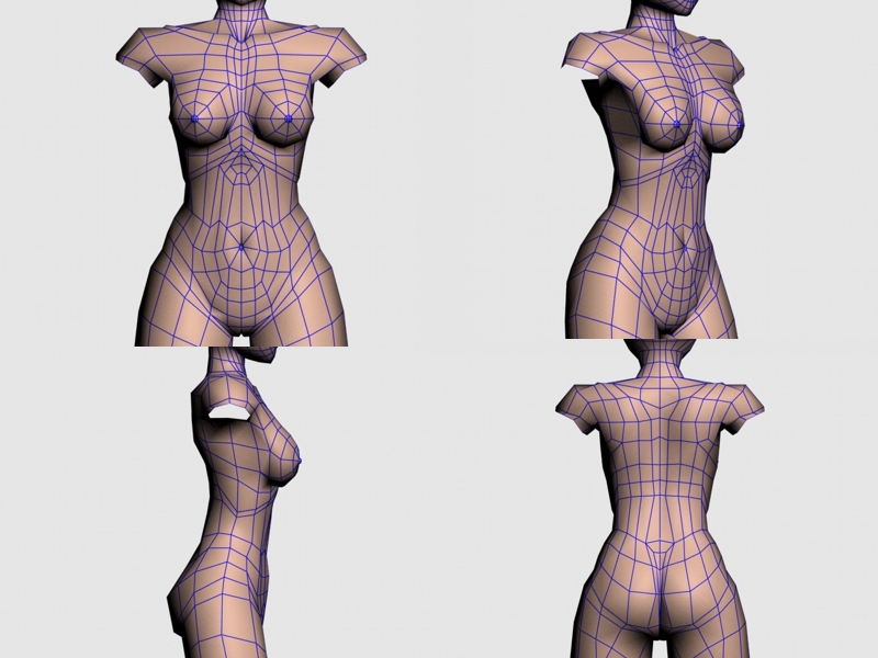

    Para que va a ser, ¿hombre? Pues para ponerle ropa encima. Ok, intenta ponerle un poco más de detalle en las articulaciones (rodilla, codos, hombros, tobillos, a lo mejor en las ingles, y si te sobra, en el tronco). Por otra parte, aunque para tiempo real así no estaría demasiado mal, intenta que la topología del objeto (es decir, las formas que tiene y las que hacen las aristas) se parezca a la estructura muscular de un cuerpo humano, aunque lo que estemos buscando sea una chica anime maciza.
    A pesar de lo que hayan dicho por ahí, no tengo nada en contra del tamaño de sus pechos, pero quedan mejor acabados sí, ya que son octogonales, en el lugar dónde está el pezón borras cuatro de las aristas que hay de forma que en vez de ocho triángulos queden ahí cuatro cuadrados. No hay que mover vértices, sólo eliminar aristas (polígonos no). Visualmente queda mejor, te ahorras triángulos potencialmente indeseados y MeshSmooth lo trata mejor, esto último, sobre todo. Además, si te animas puedes modelar el pezón mismo desde ahí. Eso como tú veas, si te sobran polígonos adelante.
    Si va a ser de tiempo real, métele grupos de suavizado a zonas como esa del calcetín que se funde con la piel.
    Ahora sería bueno verla desde atrás para darte más consejos, aunque parece que habrá poco problema.
    Esmérate en las texturas cuando las hagas. Aunque sea anime. Ya habrás visto en juegos.) que los personajes tienen texturas complejas, pero no pierden su pinta de anime. Bueno, eso en mi opinión.

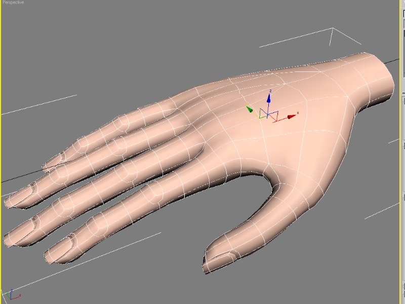

    Gracias por los consejos los tengo en cuenta. Aquí una prueba de la mano y con esto creo que ya no va a servir para juegos así que, me voy a poner a darle más detalles en alta y cuando la termine la uso para crear una copia en baja.
    Si alguien tiene sugerencias díganles ahora que a medida que avance son más difíciles de corregir.
    Cierto se me olvida si parecen manos de mujer? O de hombre es que tome como referencia las mías y no sé si la halla embarrado.

    La topología es buena, pero tiene los dedos muy largos. Parecen los de un personaje ton malvado (jafar, Rasputín y estas cosas). Una chica anime delicada y mona (Ahem) tiene unos dedos algo más cortos (y ligeramente más gordos). Las uñas deberían ser más afiladas, pero que no pinchen.
    A verla por detrás. Y a ver si empiezas la cara (eh, parece una orden, pero es que, ya hay ganas tú con calma).

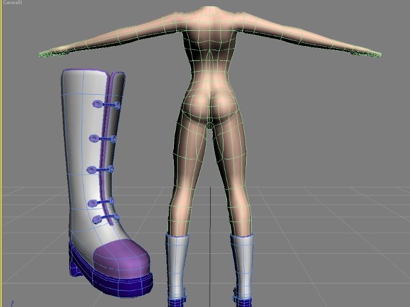

    Bueno perdón por la demora, pero es que, quería retocar un poco la retaguardia, a ver si consigo nalgas de 18 quilates.

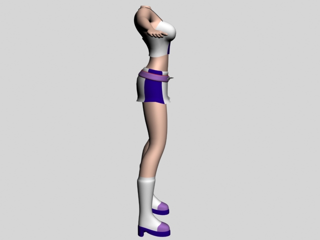

    Una mejora a las botas.
    Y el primer intento fallido de una cabeza anime.
    Y ya arreglos dedos de señor Burns.
