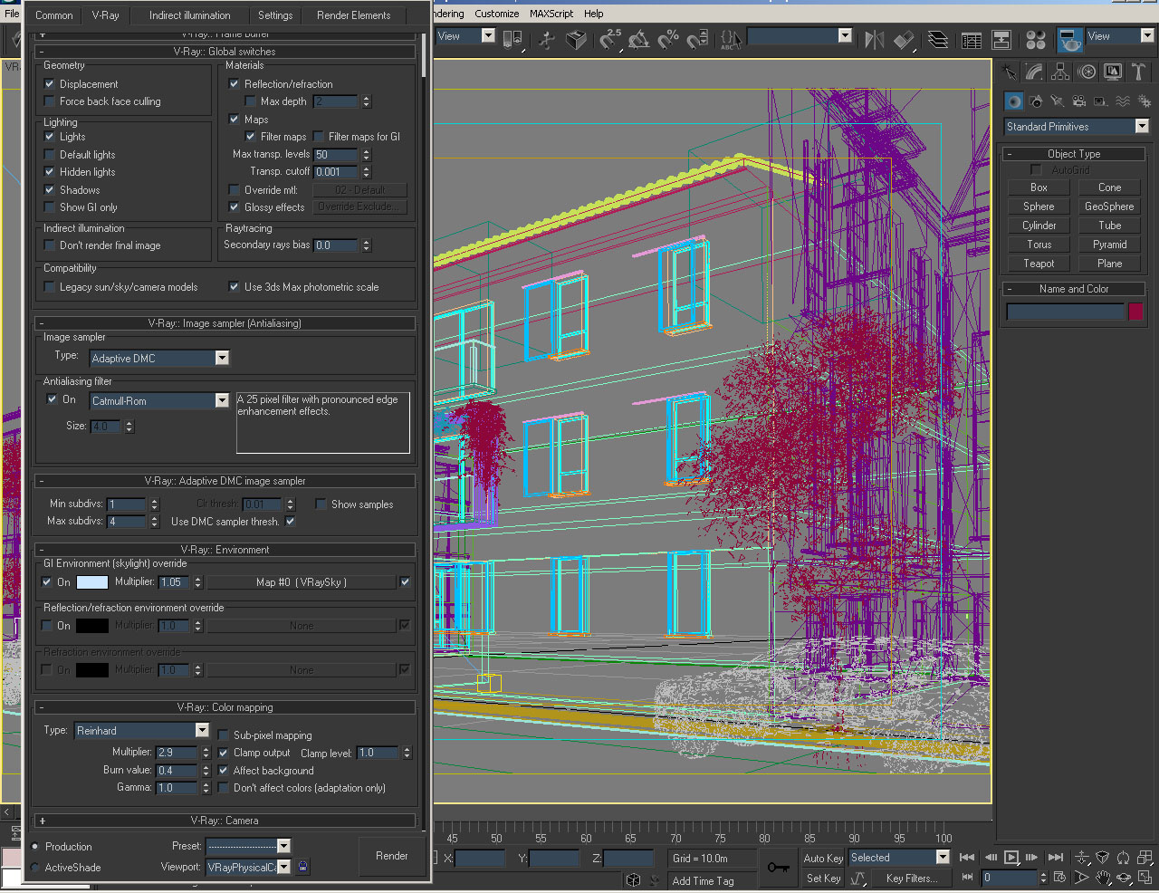

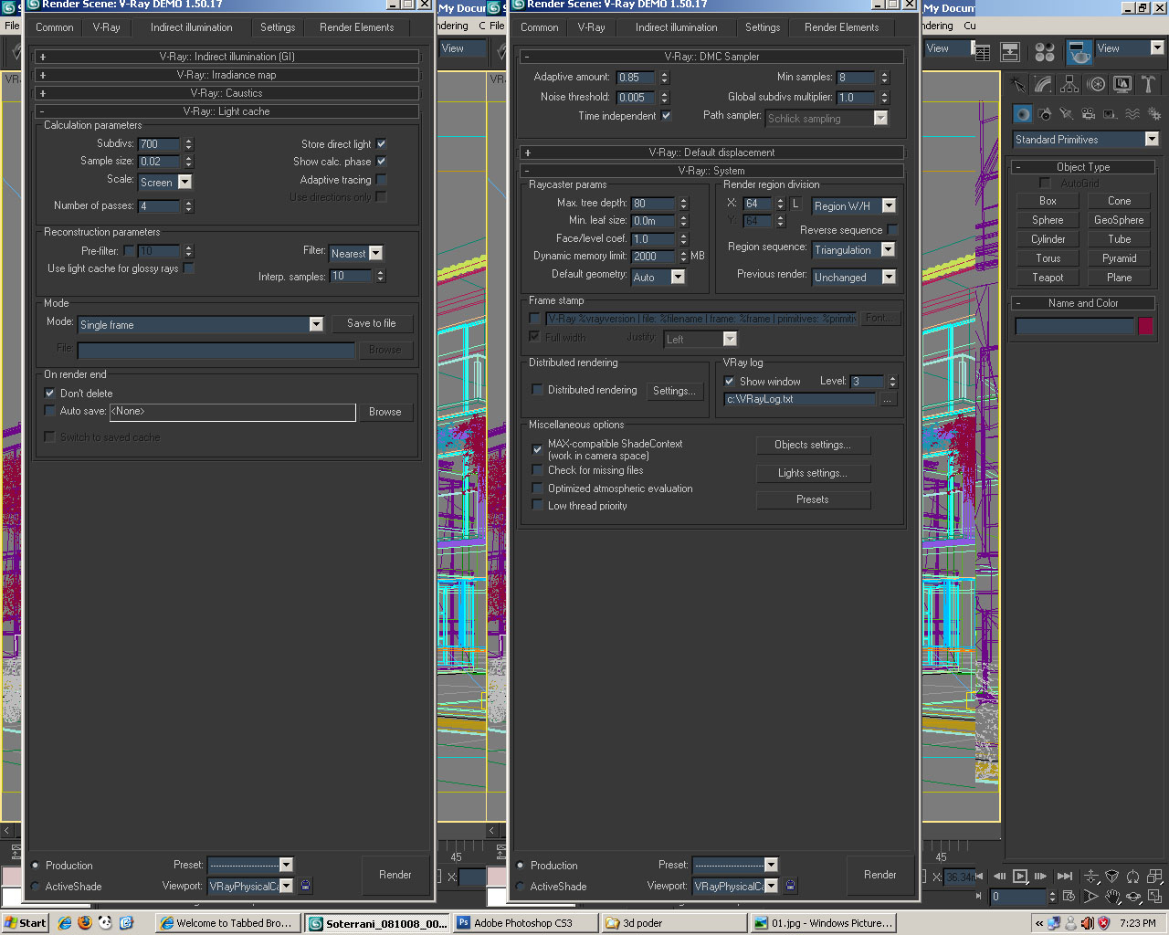

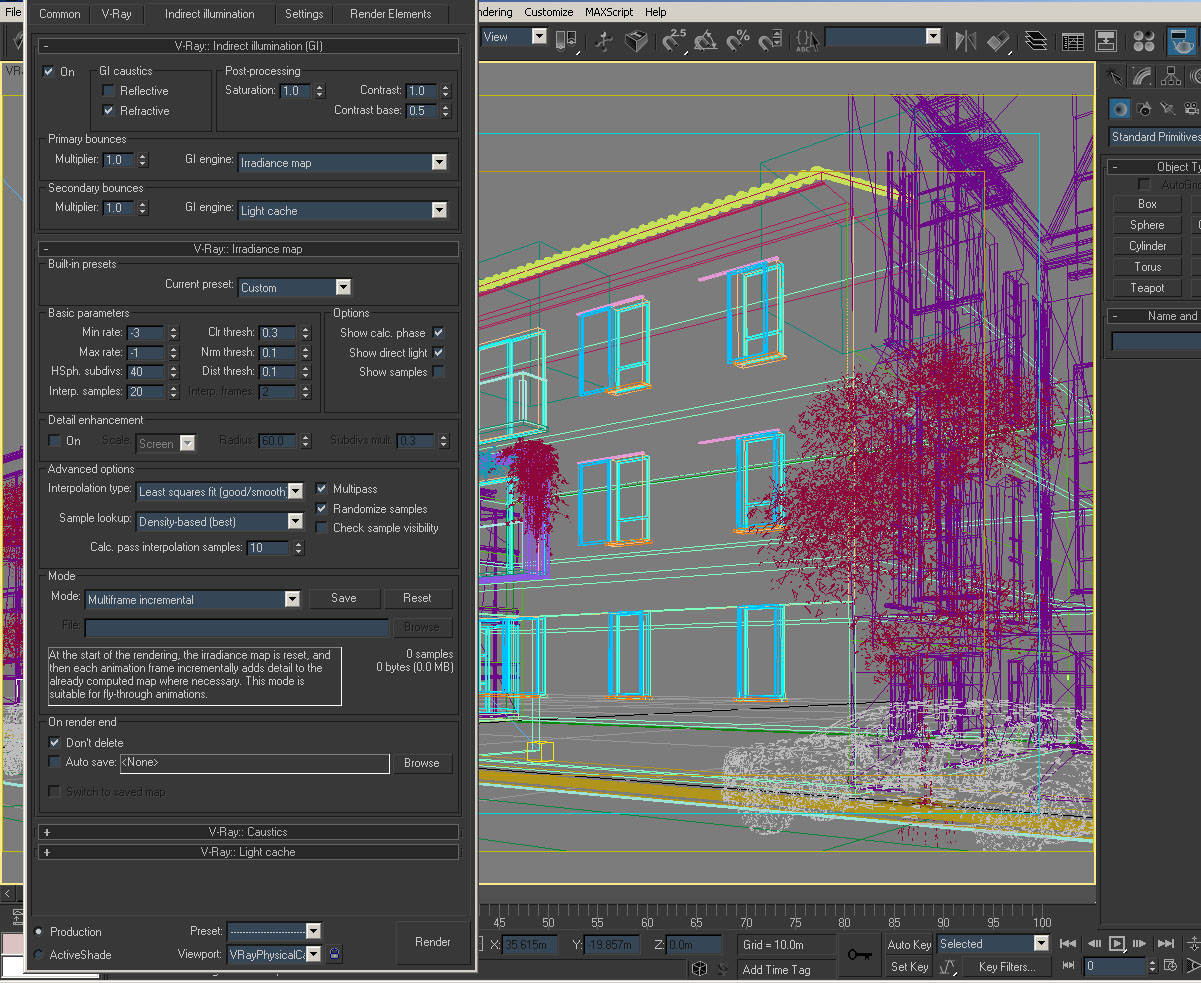

    Ningún problema Koenig, estoy en el trabajo llego a casa y hago un save screen así ves seteos. Gracias por los comentarios. Saludos.
    Usuario Novato
    Jun 2007
    12
    Me anime
    Lo prometido Koenig, saludos a todos.
