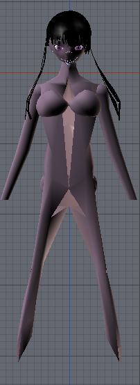

    Adjunto un screenshot de ella, ya que no me deja subir el archivo de Blender.
    Mis problemas por el momento son:
    - Como veis me salen unas líneas azules en el diseño, especialemente en la parte de abajo de la barbilla y en la parte trasera. Eso es normal? Como puedo arreglarlo?

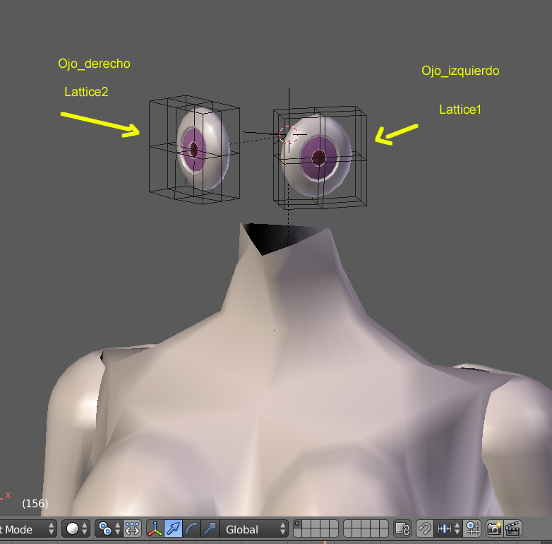

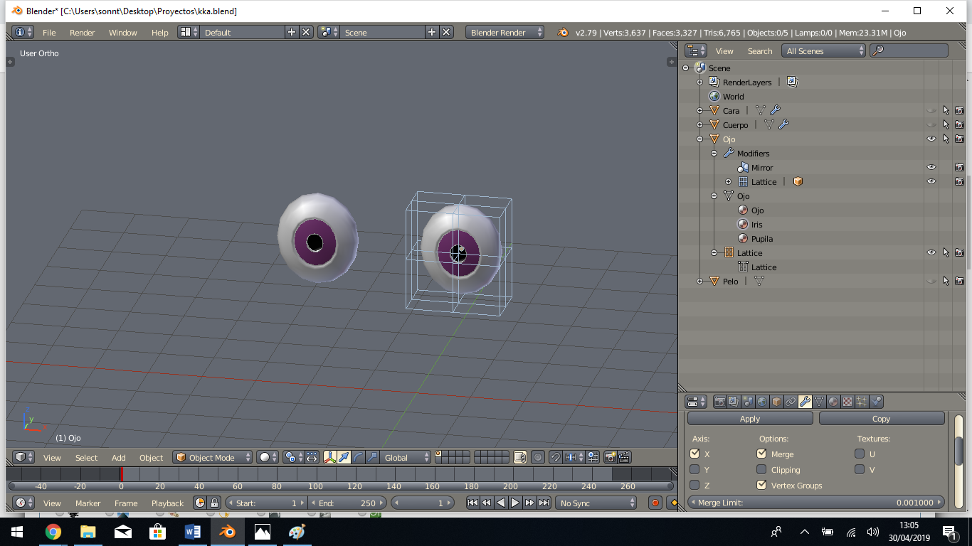

    - Este es un problema más técnico, y es que he creado los ojos a partir de una esfera dentro de un lattice, pero no consigo que se muevan, he leído por internet, que se tienen que unir mediante Control J y después apretar Shift para moverlos dentro de la jaula, pero no consigo que funcionen.

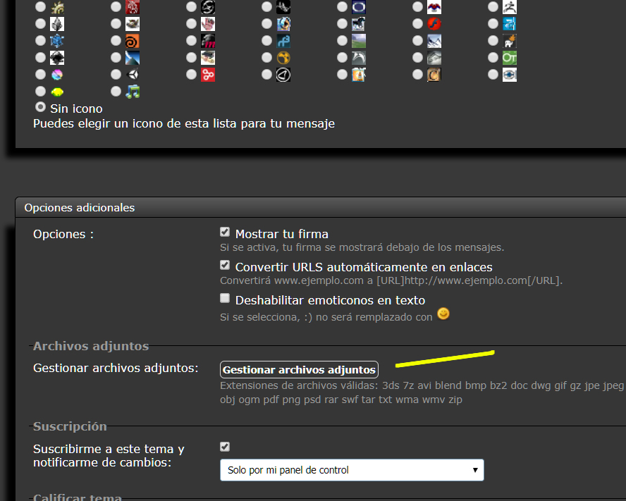

    Si que se puede subir el Blend, en todo caso, también puedes comprimirlo con ZIP o 7z y lo puedes subir como archivo.
    O puede ser que no puedas subir archivos todavía porque llevas pocos mensajes, pero si has subido ya imágenes creo que puedes.
    Lo digo por que en la imagen no veo lo que le pasa al modelo, la verdad.
    En GESTIONAR ARCHIVOS ADJUNTOS tienes todos los tipos de archivo que se pueden subir.

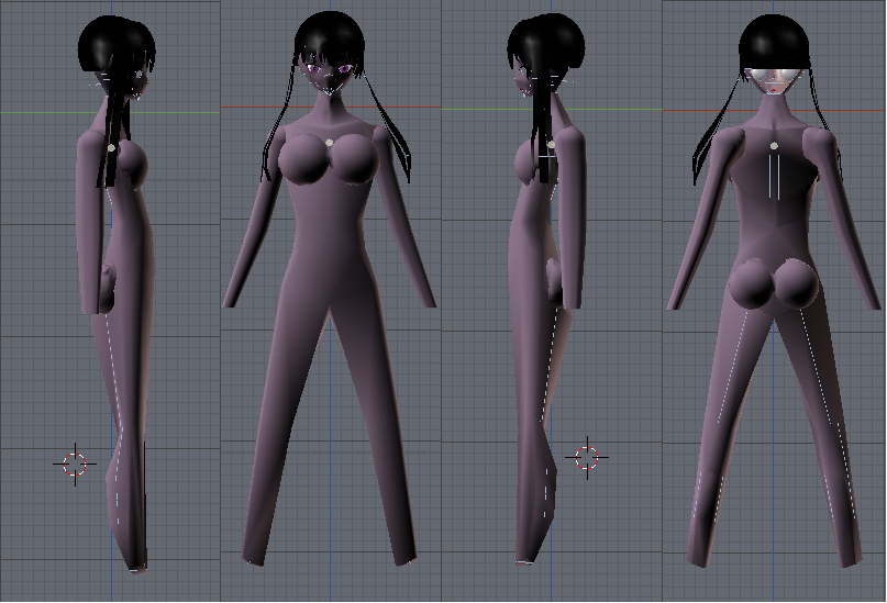

    Bueno tras varios varios cambios aquí tengo la versión actualizada del modelo, aún está por acabar pero pinta mejor.
    Todavía tengo problemas con las dichosas líneas azules en la barbilla y otros lados y con los ojos, no sé cómo moverlos dentro de la jaula.
    Alguna idea?
