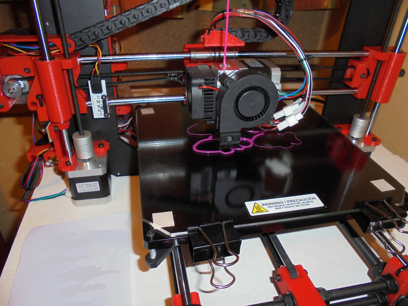

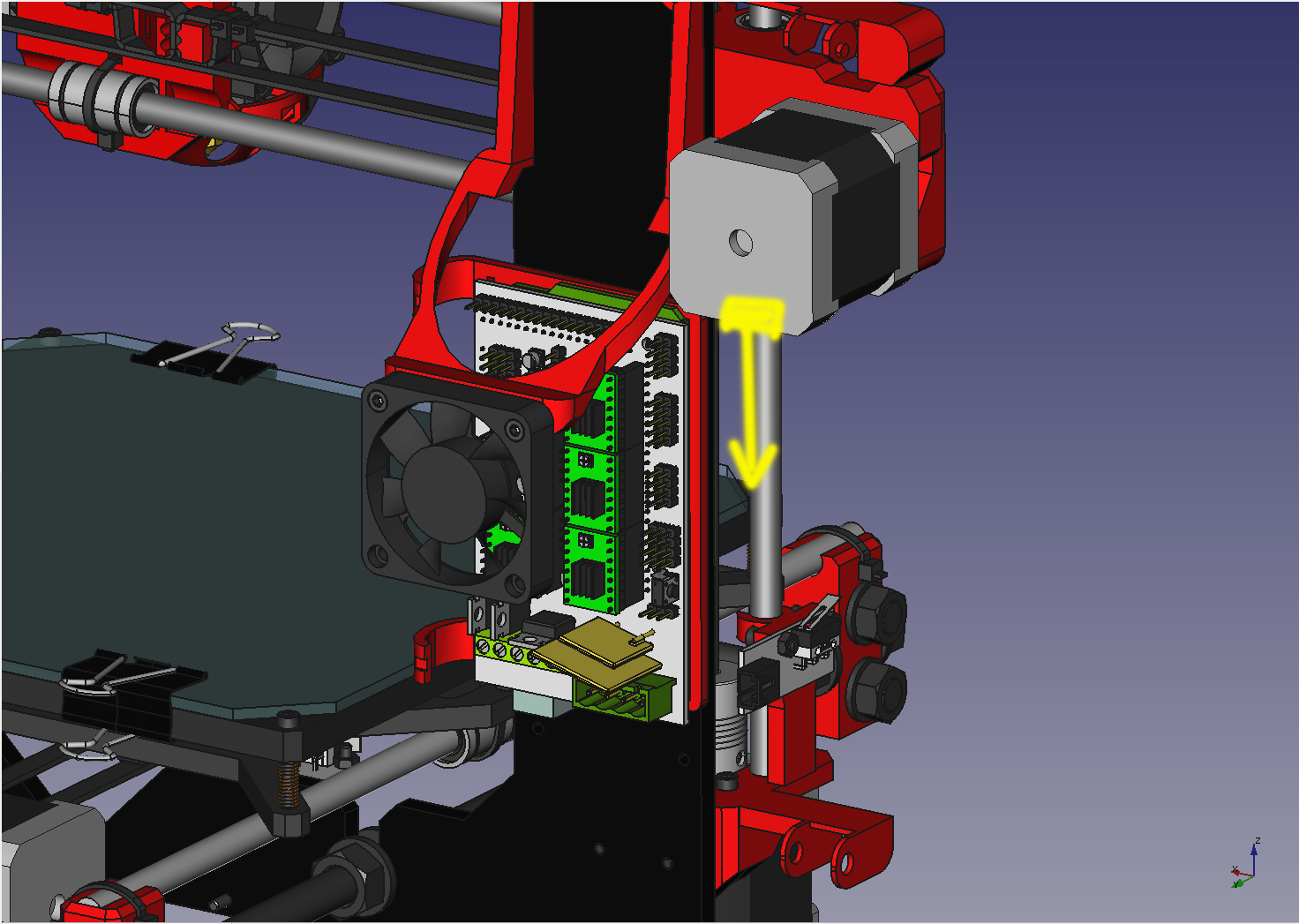

Hay que tener especial cuidado con la colocación del motor del eje Z, pues según cómo se ponga la dirección de los cables, luego puede chocar con la placa de conexiones o con la cadeneta superior (primera metedura de pata que tuve).
La forma de evitar que toque con la placa de electrónica y que no toque con la cadeneta que luego hay que poner en la parte superior es ponerlo con la conexión hacia abajo.

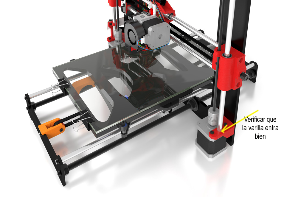

Otra cosa que hay que tener en cuenta es asegurarse bien, antes de montarlo, de que la varilla lisa que hay que encajar en las piezas de la base entre perfectamente, pues esa parte es la que soporta la estructura de toda la impresora y una vez montada, es muy difícil de encajar si no la hemos limado antes.
Otro problema que tuve y que sigo teniendo (he tenido que hacer un apaño) es la pieza de final de carrera. Esta pieza debería ir encajada en la base de la bandeja y el tornillo que lleva haría que tocase el sensor cuando llegase al fondo, pero o bien queda torcido, o luego se mueve o directamente se sale, por lo que eso hay que tenerlo en cuenta.
Hay unas partes más difíciles de montar, que son las cadenetas portacables, pues van bastante justas y hay que hacer fuerza, a peligro de desmontar otra parte de la estructura. Y una también difícil, que es montar la base de metacrilato, pues lleva unos muelles y con mis deditos es bastante difícil el sujetarlos y atornillar a la vez.
El resto es relativamente fácil, y con paciencia se puede hacer bien.
Hablan de montar toda la impresora en 8 horas, pero a mí la verdad me ha costado bastante más, pues lo he repartido en dos días. Un día para las piezas y otro para la electrónica y calibrado.

Pues bien, enciendo la impresora y lo primero que hay que hacer es ajustar el eje X, o sea, lo que va de izquierda a derecha desde vista frontal.
Hay un vídeo donde lo explica:
Pero hay primero que asegurarse de que hemos puesto la conexión del motor de forma correcta, pues como comenté antes, puede ser que lo tengamos al revés. Por lo que hay que hacer lo siguiente.
Encendemos la impresora y siguiendo los pasos del vídeo, seleccionamos en la pantalla LCD > Control > Move Axis > Auto Home y presionamos el botón. ALERTA, hay que mirar que el extrusor se mueva hacia la izquierda hasta tocar el sensor, luego hacia el fondo y por último hacia abajo.
Lo digo porque si primero se mueve hacia la derecha, debemos desconectar RÁPIDO, pues es que tenemos los conectores del revés.
Digo rápido porque si no, el motor sigue en marcha al no activarse el sensor y fuerza el extrusor que choca con el lateral derecho y se puede desmontar (así de sencillo, no tiene un sistema que lo detenga).
Si fuera ese el caso (como me pasó a mí), debes ir y buscar el cable y darle la vuelta en la placa de contactos.
Repetir con el siguiente y si ves que la bandeja viene hacia ti, en lugar de irse hacia el fondo, pues para y lo mismo de girar el cable.
Y ya el último, donde empezarán a girar las varillas y el extrusor debe de bajar hasta la bandeja.
En este punto a mí se me paró la máquina (se quedan como unas barras en pantalla), pero luego con el siguiente paso se solucionó, aunque si rotas un poco los cilindros de las varillas para subirlo (a mano), se vuelve a ver bien.
Ya lo siguiente es calibrar la bandeja que en el vídeo se ve bastante claro:

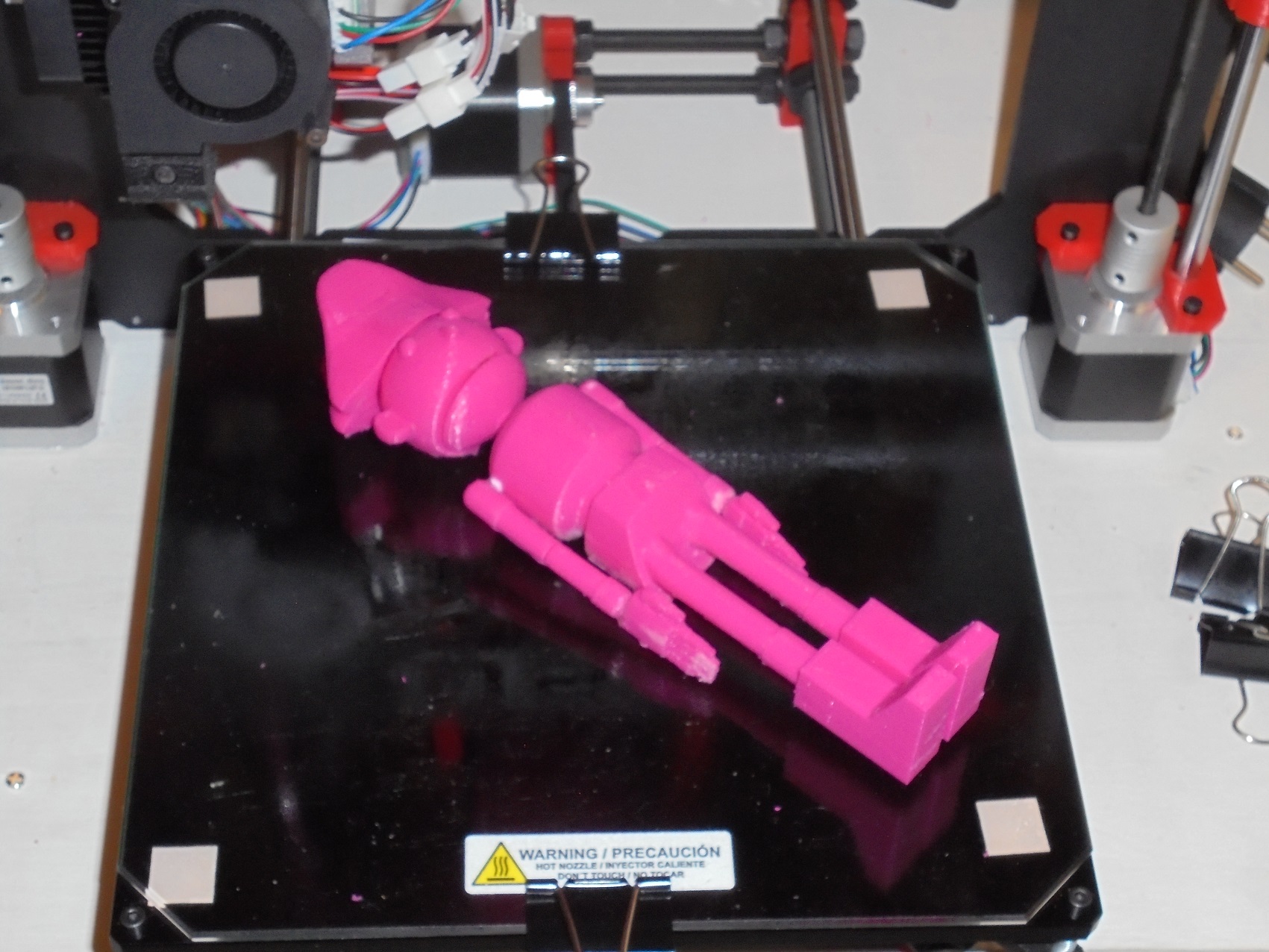

Y consiste en conseguir que las cuatro esquinas estén a la misma distancia de la boquilla. En esta parte quiero decir que es mejor poner solo dos pinzas en la bandeja, pues de esta manera, se puede pasar el papel mejor y la boquilla no choca con ellas, pues si se colocan las cuatro pinzas, quedan justo donde debemos medir las distancias de boquilla a la bandeja.
En mi caso no consigo que quede bien, por lo que puse unas tiras de cinta de aluminio en las esquinas de la bandeja para que quede más gruesa y llegue a la boquilla.
En la pantalla > Control > Move Axis > Z Axis y bajamos la bandeja (según el vídeo) hasta que quede tocando la boquilla con una hoja de papel (ponemos un folio debajo de la boquilla y la bandeja debe bajar hasta tocarlo sin que haga presión).
Pero como dije, no he conseguido ajustarlo bien.

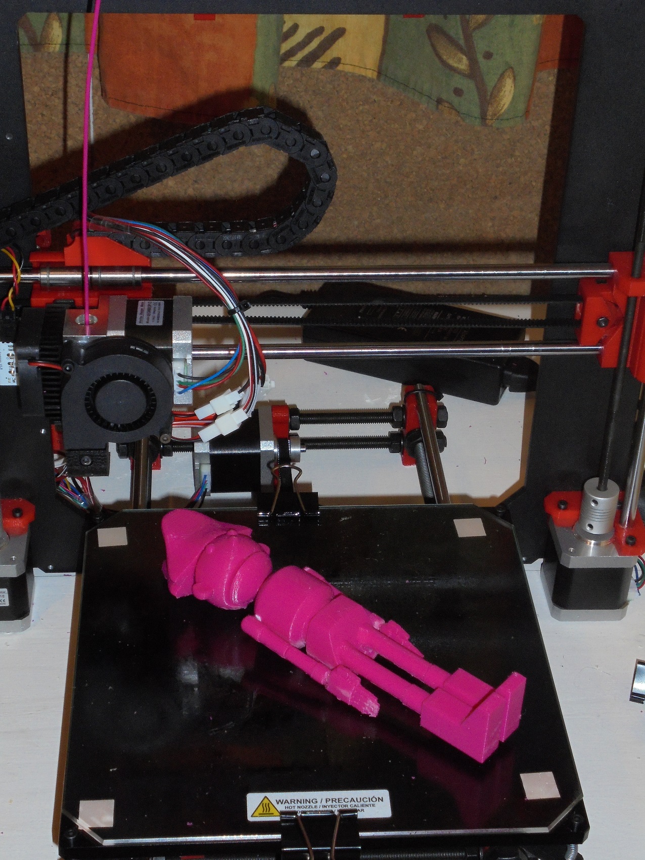

Pero bueno, parece que la impresora ya está montada, pues todos los movimientos que se hacen son correctos y ya me falta aprender a hacer modelos, etc.

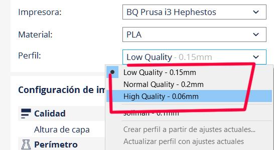

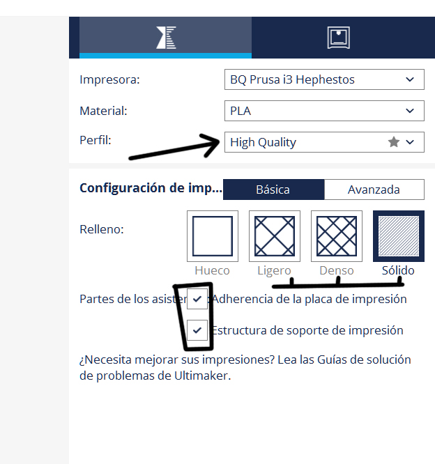

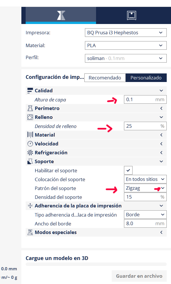

He encontrado un vídeo de cómo usar un programa gratuito que es uno de los más usados (CURA) y que recomiendan usar en la documentación oficial, pues tienen plantillas ya preparadas para cada impresora.
