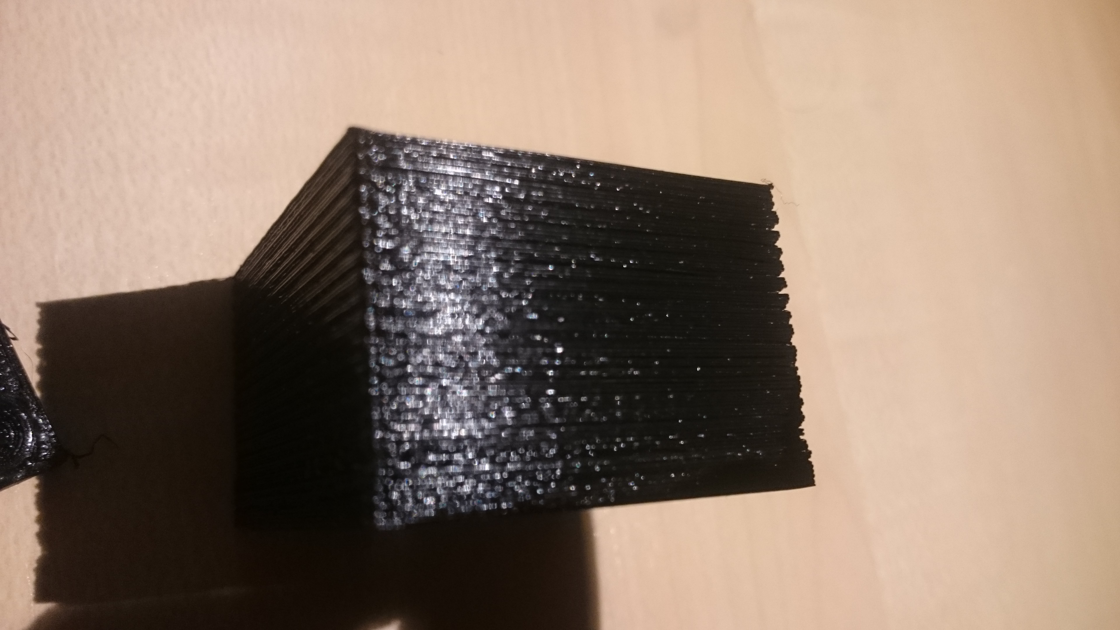

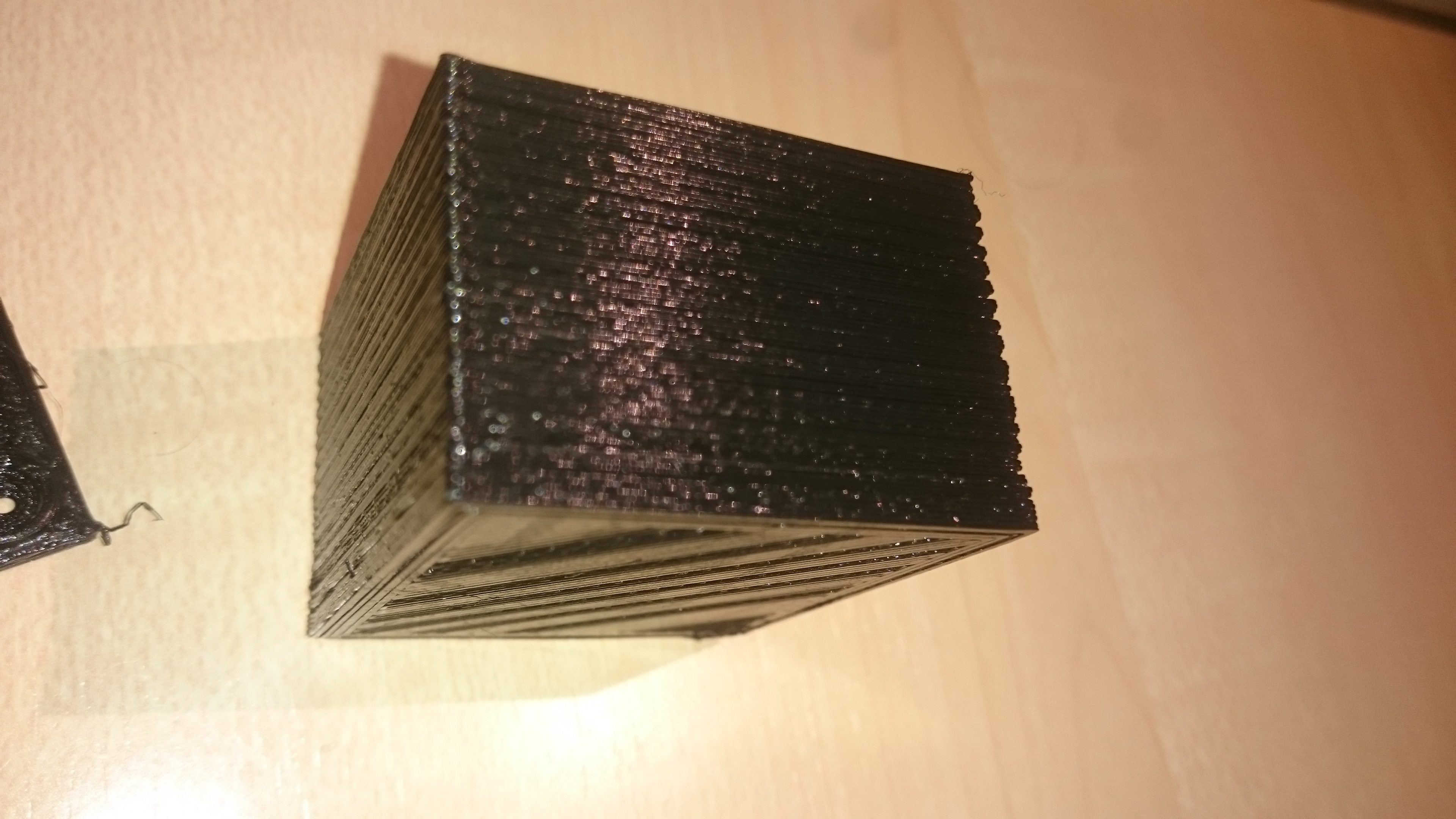

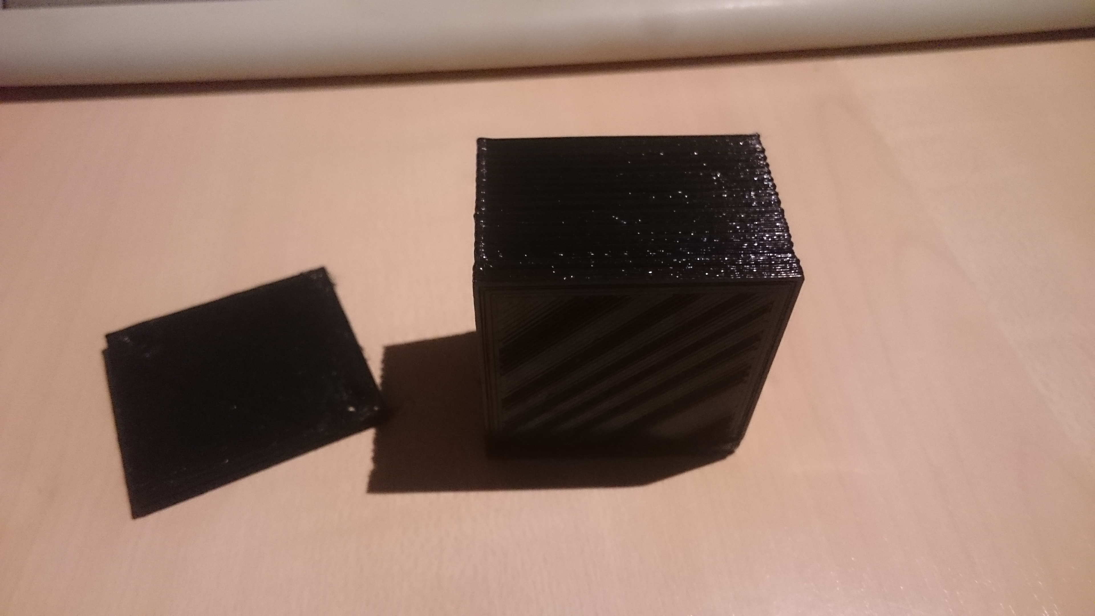

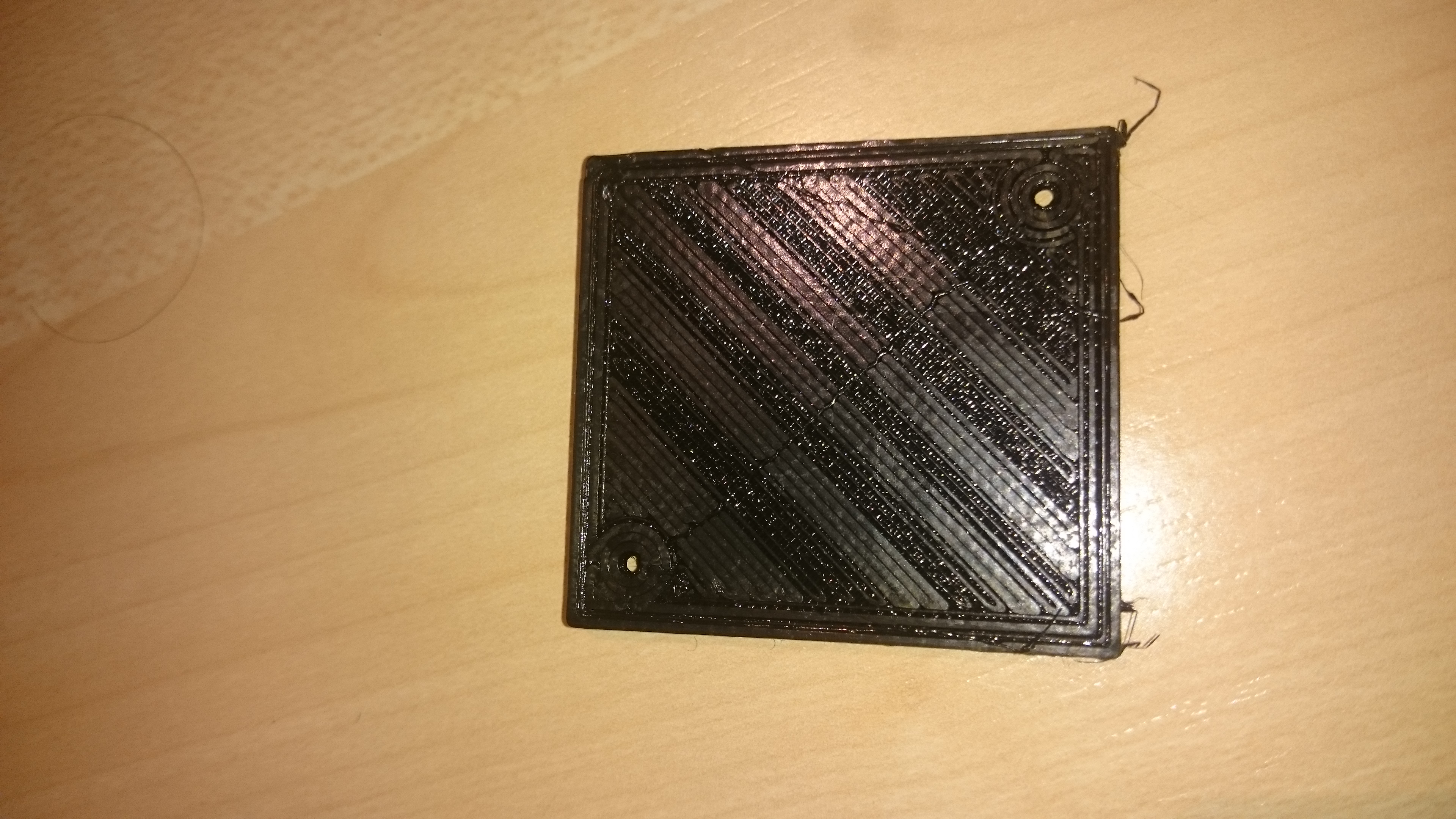

    Hola, debido a ser tan novato me surgen mil problemas, ahora me sucede que me descargo una caja para meter un pequeño componente electrónico y sale la caja como deshilada.
    El modelo que me he descargado de Thingiverse es este:
    https://www.thingiverse.com/thing:3004571.
    es.
    El caso es que cuando lo imprimo me queda muy mal, tan mal que al agarrar la cajita y ponerle la tapa, si quito la tapa me llevo conmigo parte de la cajita, se desmorona, no tiene consistencia, está todo como deshilado:

    Y yo veo el diseño y la impresión que está puesta en fotografías en Thingiverse y no tiene nada que ver con cómo me queda a mí, he probado a cambiar las opciones de Slicer para imprimir con más y menos temperatura de extrusor y de base y me pasa lo mismo, también he cambiado la anchura de las capas y el relleno, y no sé por qué me sucede esto.
    ¿Alguna idea de porqué imprime tan mal esa caja?
    . Gracias.

    Hola, por las fotografías tiene pinta de que no está extruyendo suficiente plastico.
    Que impresora tienes? Y que parámetros estas usando?

    Si los buhos salen bien, se descarta problema de hardware, puede ser cosa de la velocidad de impresión, o demasiada retracción, la temperatura también puede ser.
    Que temperatura, velocidad y distancia de retracción estas usando? Podrías subir el gcode del buho para comparar? O los dos gcode, a ver si puedo ver algo en ellos.
