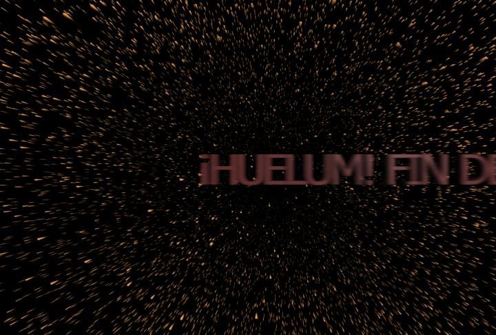

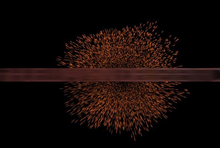

    Por cierto, trataré de adjuntar algunas imágenes de cómo baja la calidad, ya que hice lo que me comentaste y otras pruebas por si quieres comentar algo al respecto, de cualquier forma quede muy satisfecho con tu ayuda.
Nombre: original2.jpg
Visitas: 617
Tamaño: 32.2 KB
ID: 7211   Clic en la imagen para ver su versión completa.
Nombre: original1.jpg
Visitas: 420
Tamaño: 44.1 KB

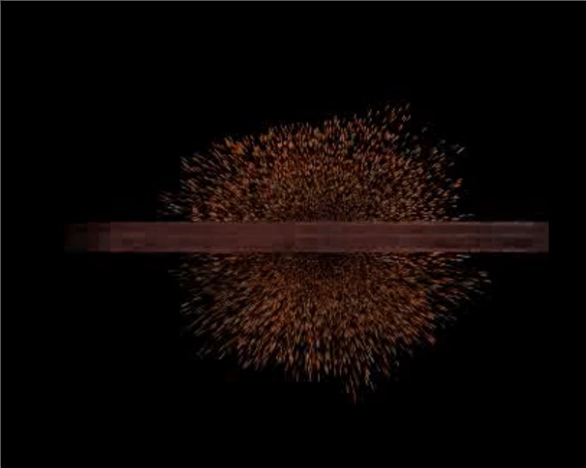

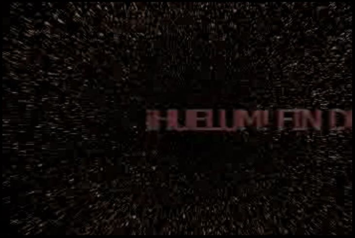

    Y aquí otras dos.
Nombre: original4.jpg
Visitas: 434
Tamaño: 38.9 KB
ID: 7213   Clic en la imagen para ver su versión completa.
Nombre: original3.jpg
Visitas: 404
Tamaño: 80.7 KB

    En ese tipo de imágenes es donde más se nota la compresión, porque tiene muchos detalles, muy pequeños, y se aprecia mucho la pérdida de detalle, pero, es lo que hay, vamos que así es el vcd, y no da para más. Puedes probar con otros códecs (TMPGEnc, Panasonic mpeg encoder, etc) a ver si alguno te va mejor. Saludos.
