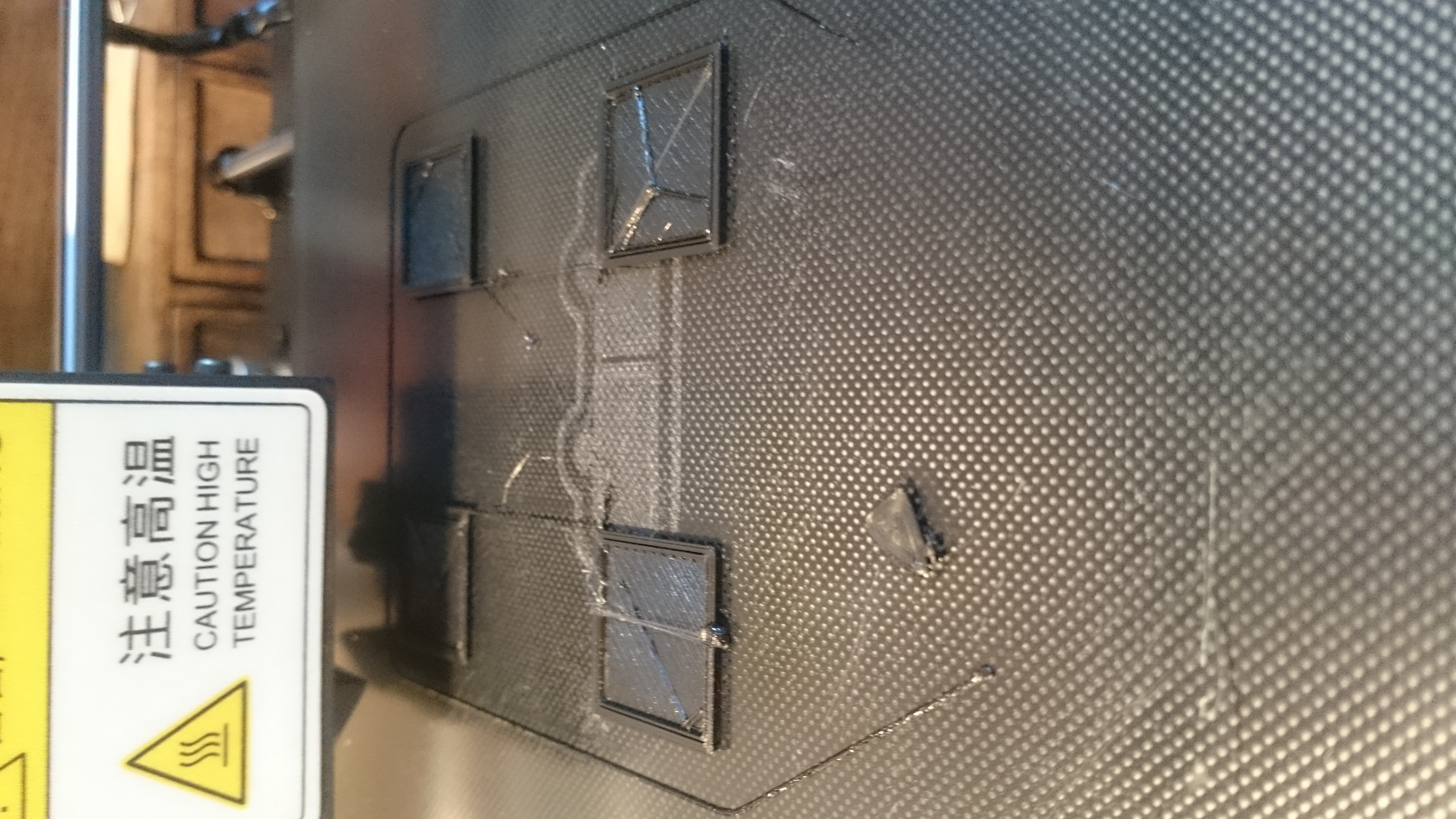

    Al empezar a imprimir crea las 4 patas del elefante y la base de la trompa todo correcto hasta ahora:
Nombre: comienza a imprimir ok.JPG
Visitas: 307
Tamaño: 3.63 MB

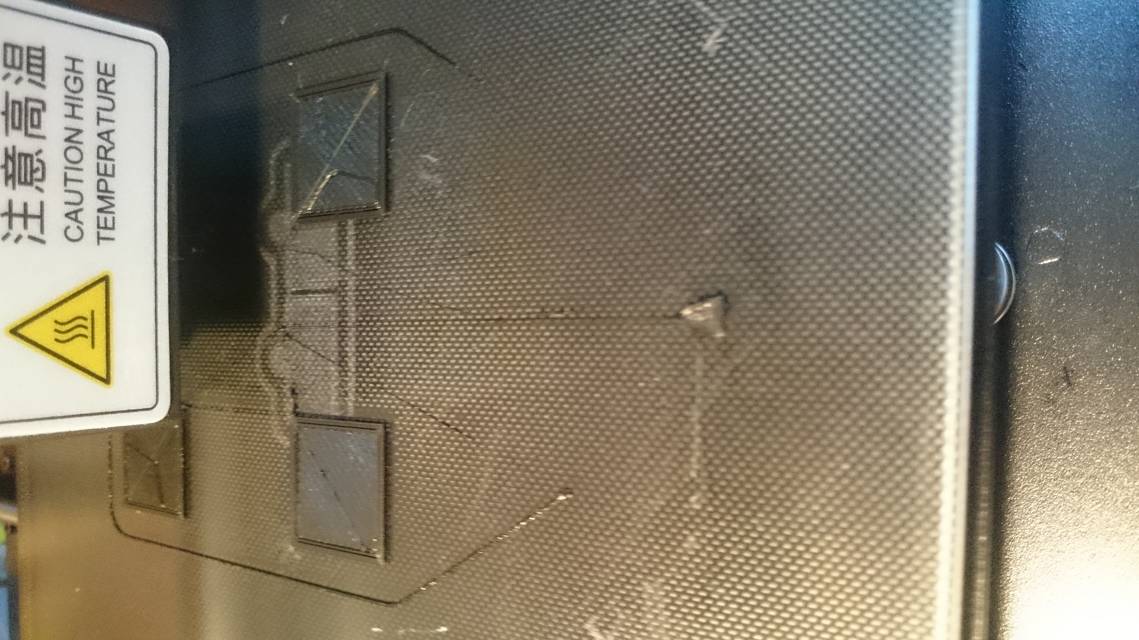

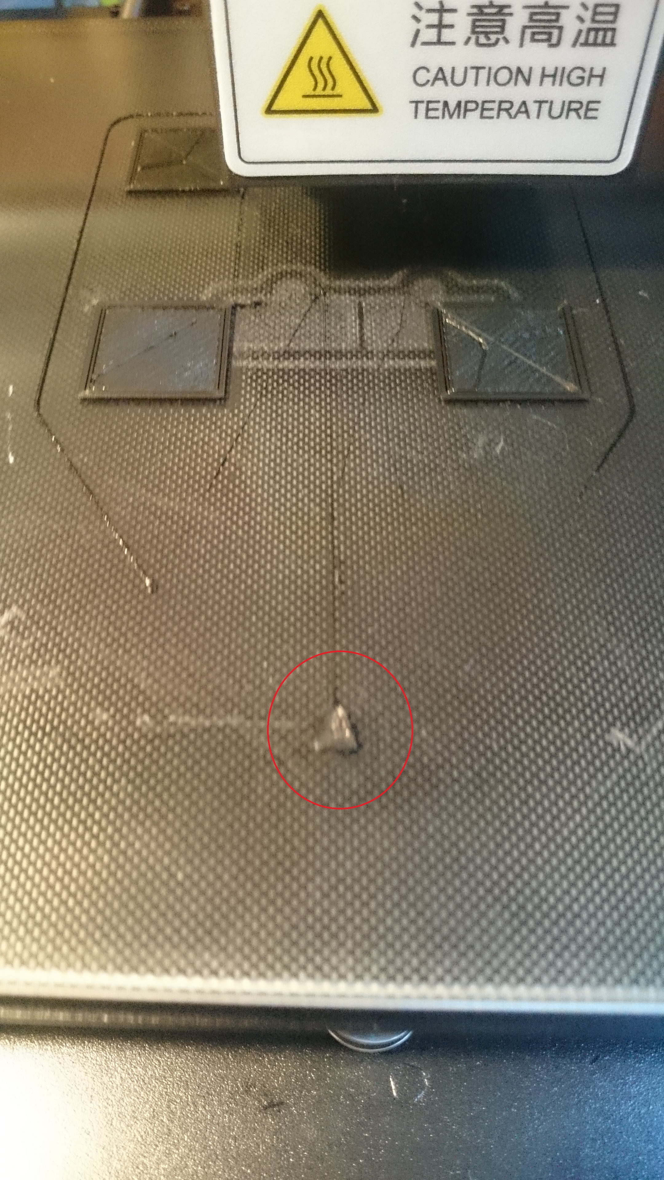

    Como puede apreciarse, hay una marca qué es donde irá la trompa:
Nombre: comienza a imprimir ok marcado.jpg
Visitas: 211
Tamaño: 3.07 MB

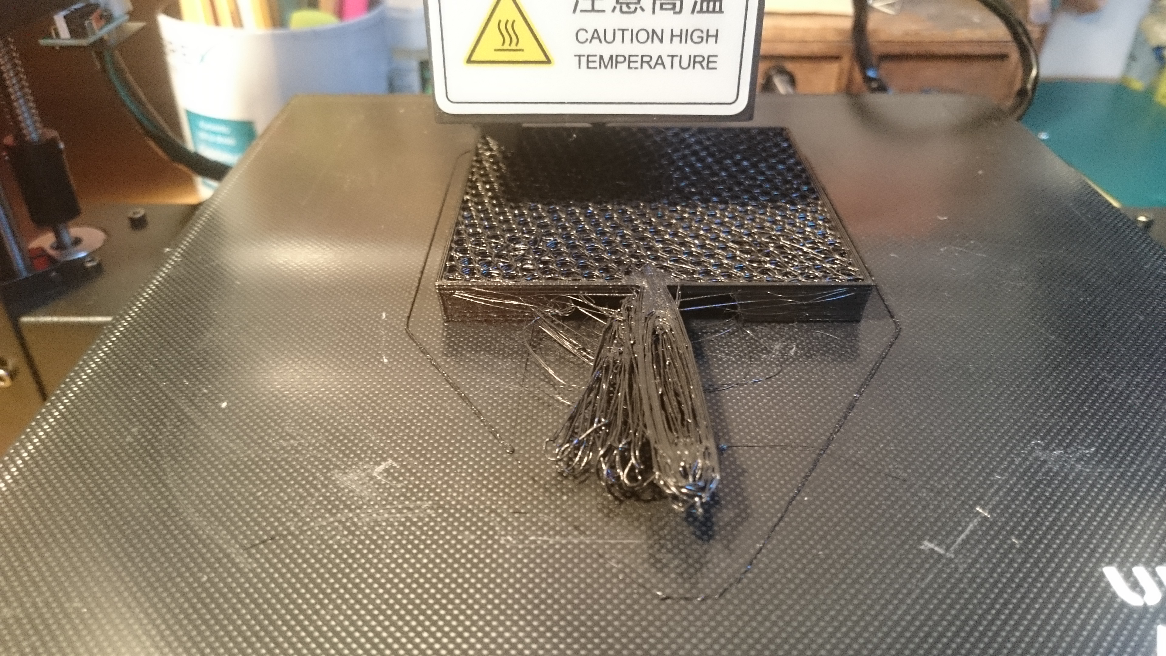

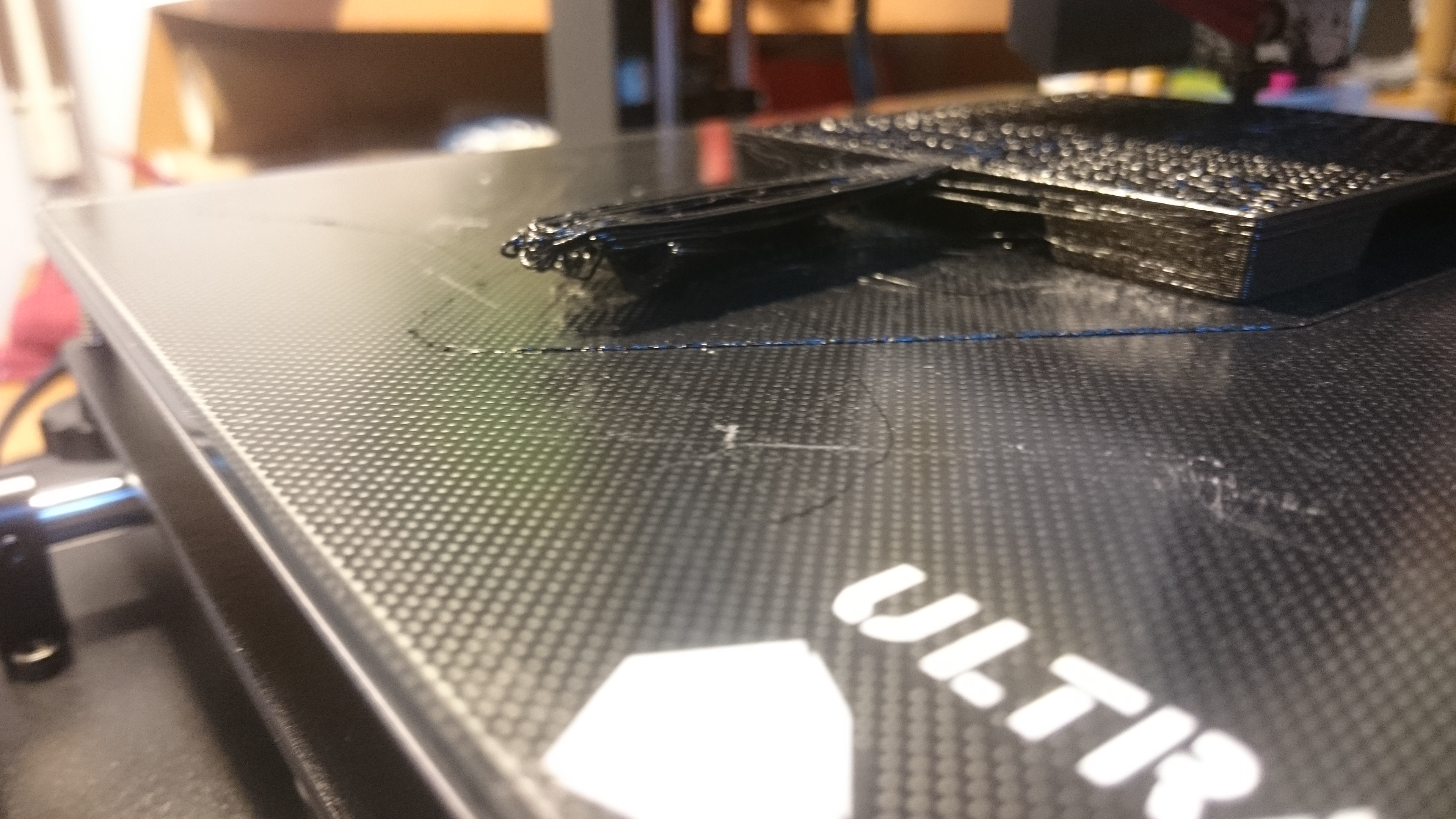

    Luego esa marca donde irá la trompa se despega:
Nombre: lo mueve.JPG
Visitas: 272
Tamaño: 3.43 MB

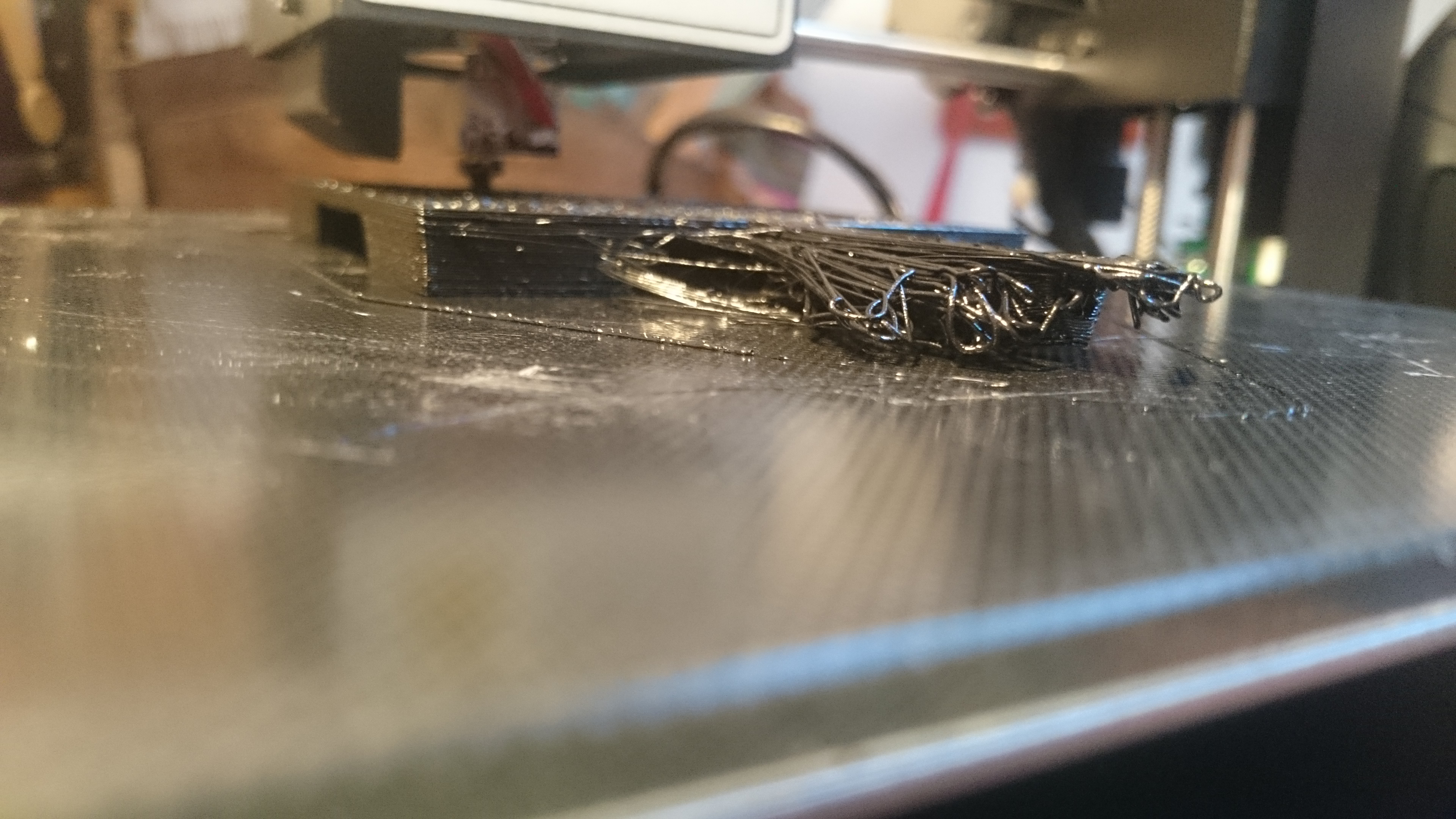

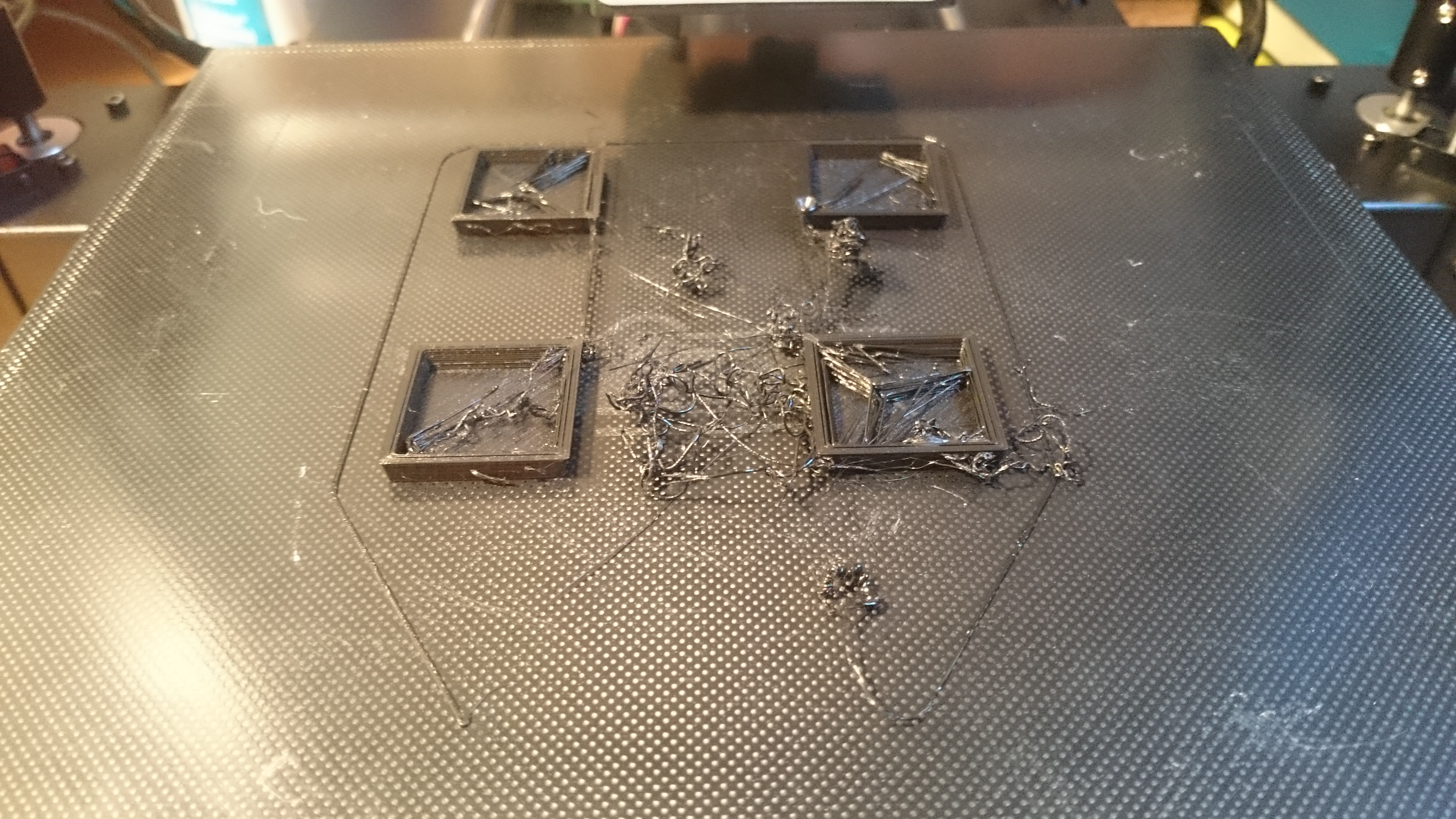

    Y se crea una maraña de PLA:
Nombre: hace maraña.JPG
Visitas: 402
Tamaño: 3.72 MB

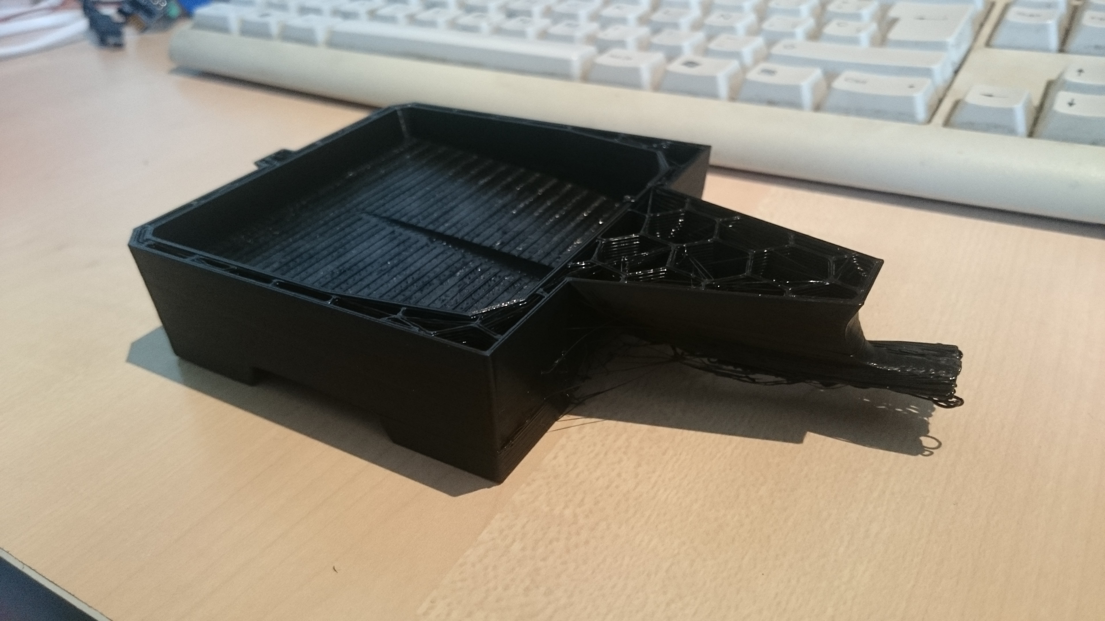

    Y si lo dejamos imprimir más tiempo hace algo así:
Nombre: resultado 1.JPG
Visitas: 202
Tamaño: 2.50 MB
Nombre: resultado 2.JPG
Visitas: 187
Tamaño: 2.34 MB

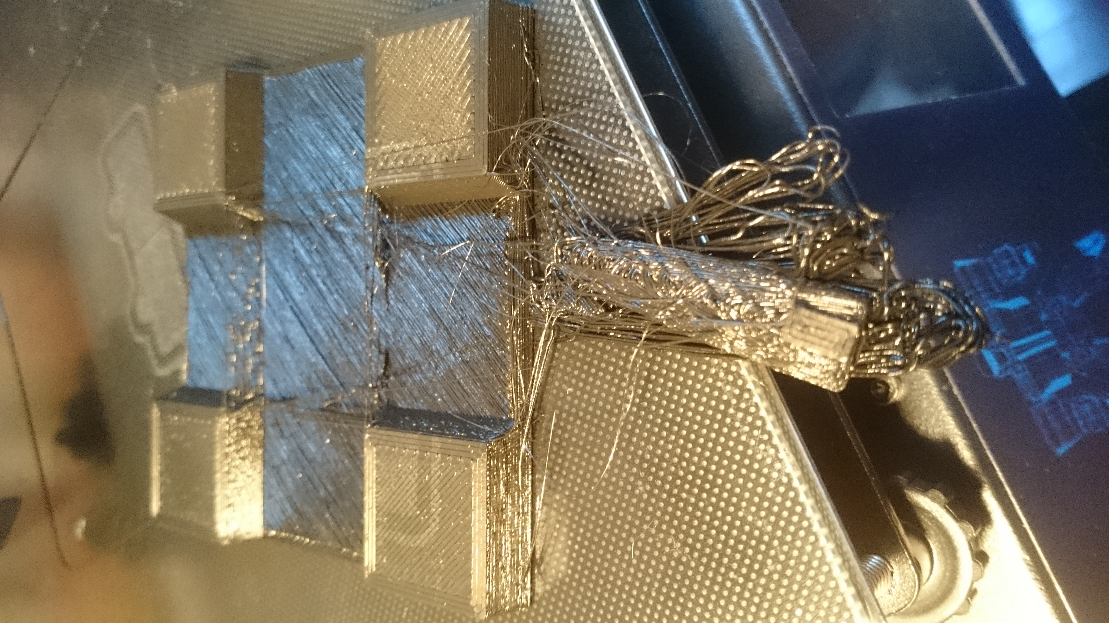

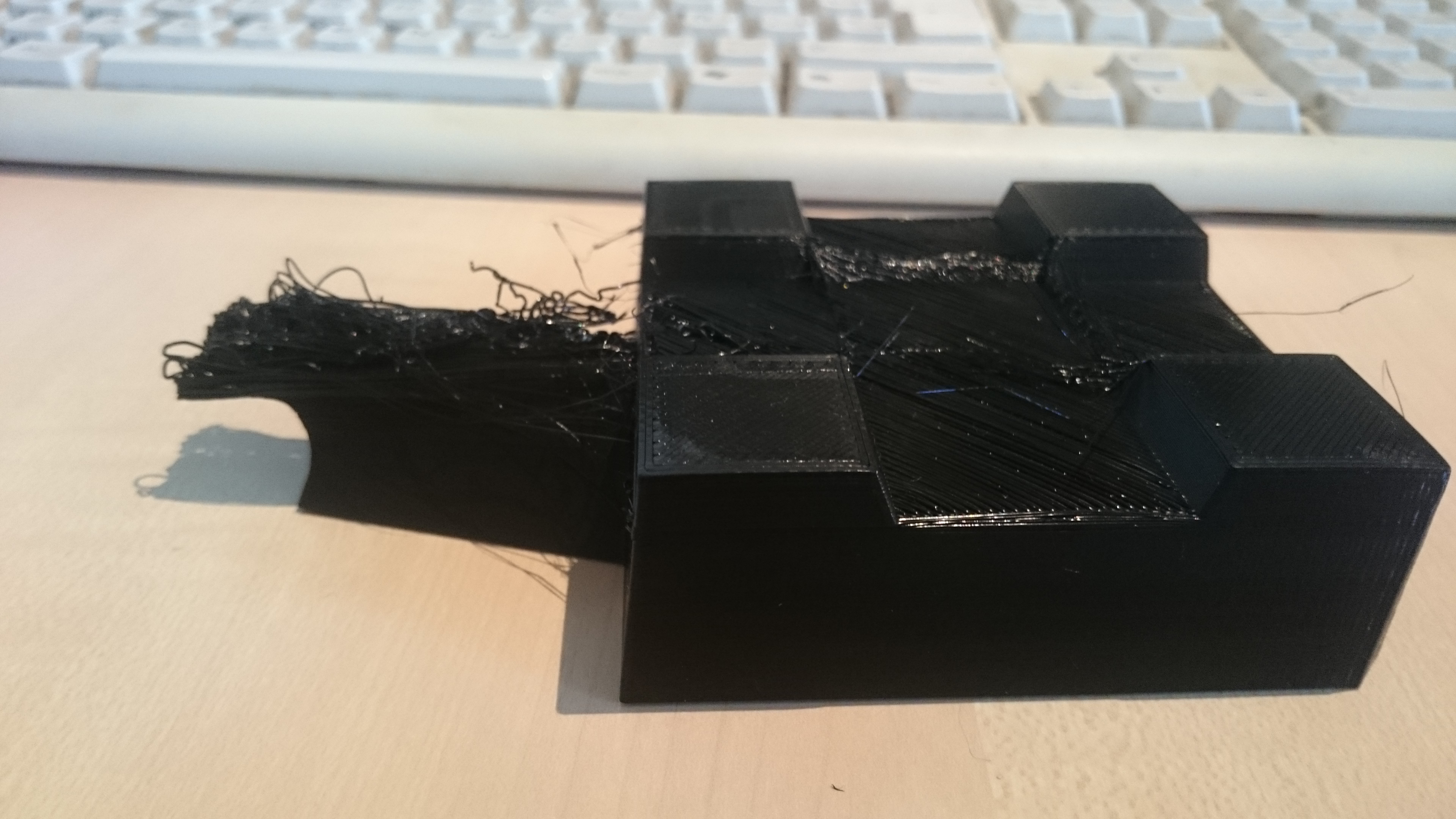

    Buenas de nuevo, he probado el fichero que has modificado y veo que sigue pasando lo mismo que antes, después de unas cuantas capas, se despega la pieza y se lia parda:
Nombre: DSC_0022-hoy.JPG
Visitas: 83
Tamaño: 3.55 MB
    Visto desde más abajo para qué se pueda apreciar la pieza qué debe de apoyar en la base y no despegarse:
Nombre: DSC_0023-hoy.JPG
Visitas: 163
Tamaño: 2.91 MB
Nombre: DSC_0024-hoy.JPG
Visitas: 158
Tamaño: 2.93 MB
    Y luego despego el resto del proyecto y lo doy la vuelta para que se pueda ver mejor:
Nombre: DSC_0025-hoy.JPG
Visitas: 62
Tamaño: 3.58 MB
    ¿No se podría hacer para qué la base de sustentación de la trompa sea más grande y así evitar que se despegue? Me da igual perder un poco de estética mientas pueda tener la pieza impresa. ¿o sería mejor eso que he leído de echar laca?
    . Muchas gracias.
