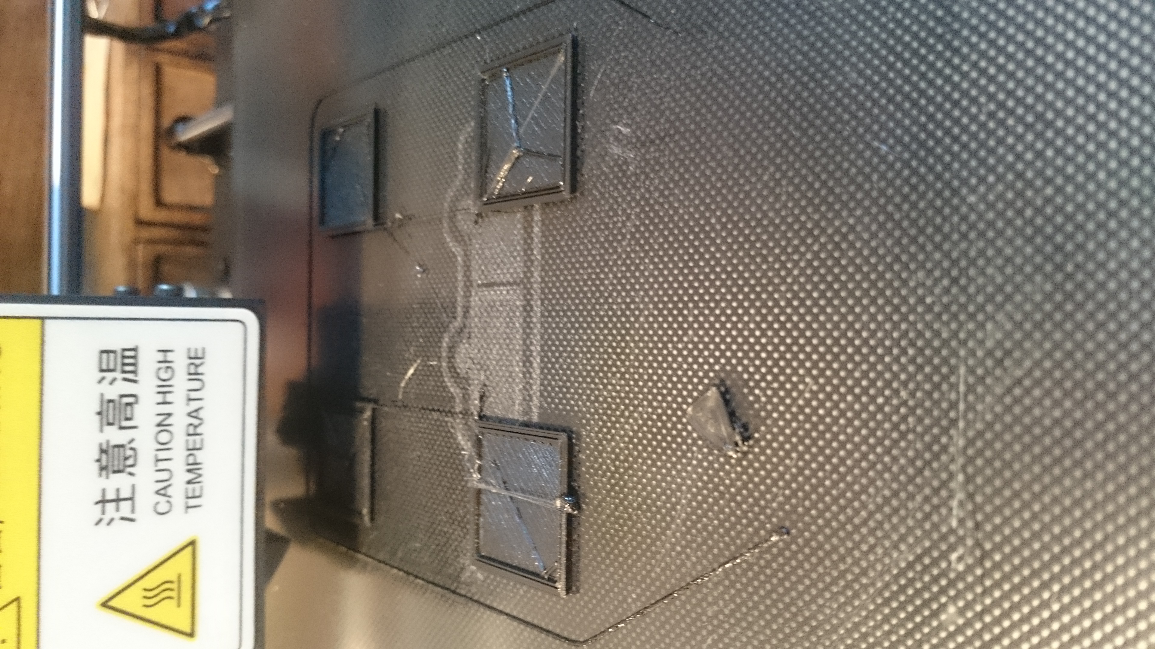

    Buenas, estoy intentando imprimir con mi Anycubic i3 mega un elefante escurrecubiertos, éste más concretamente:
    https://www.thingiverse.com/thing:998999.
    Le descargo y lo edito con el software Slic3r, he probado con distintos height layer y con distintos Fill Density, también con distintas temperaturas tanto de Nozzle como de cama caliente, entre 200º el Nozzle y 60º la cama caliente y siempre con el mismo resultado, el pequeño soporte que va creando para apoyar la trompa del elefante se despega, lo he probado 4 veces siempre con el mismo resultado:
    Al empezar a imprimir crea las 4 patas del elefante y la base de la trompa todo correcto hasta ahora:

    Como puede apreciarse, hay una marca qué es donde irá la trompa:
Nombre: comienza a imprimir ok marcado.jpg
Visitas: 253
Tamaño: 3.07 MB

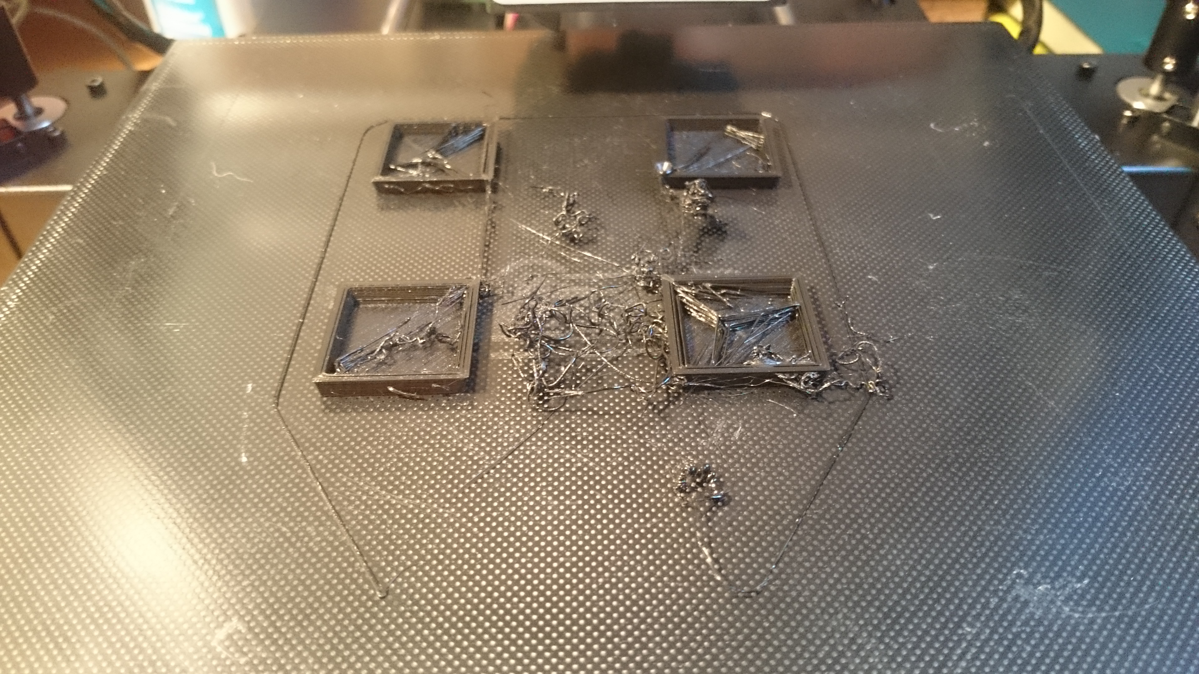

    Y se crea una maraña de PLA:
Nombre: hace maraña.JPG
Visitas: 441
Tamaño: 3.72 MB

    ¿Alguien podría indicarme qué hago mal y cómo solucionarlo?
    . Gracias.

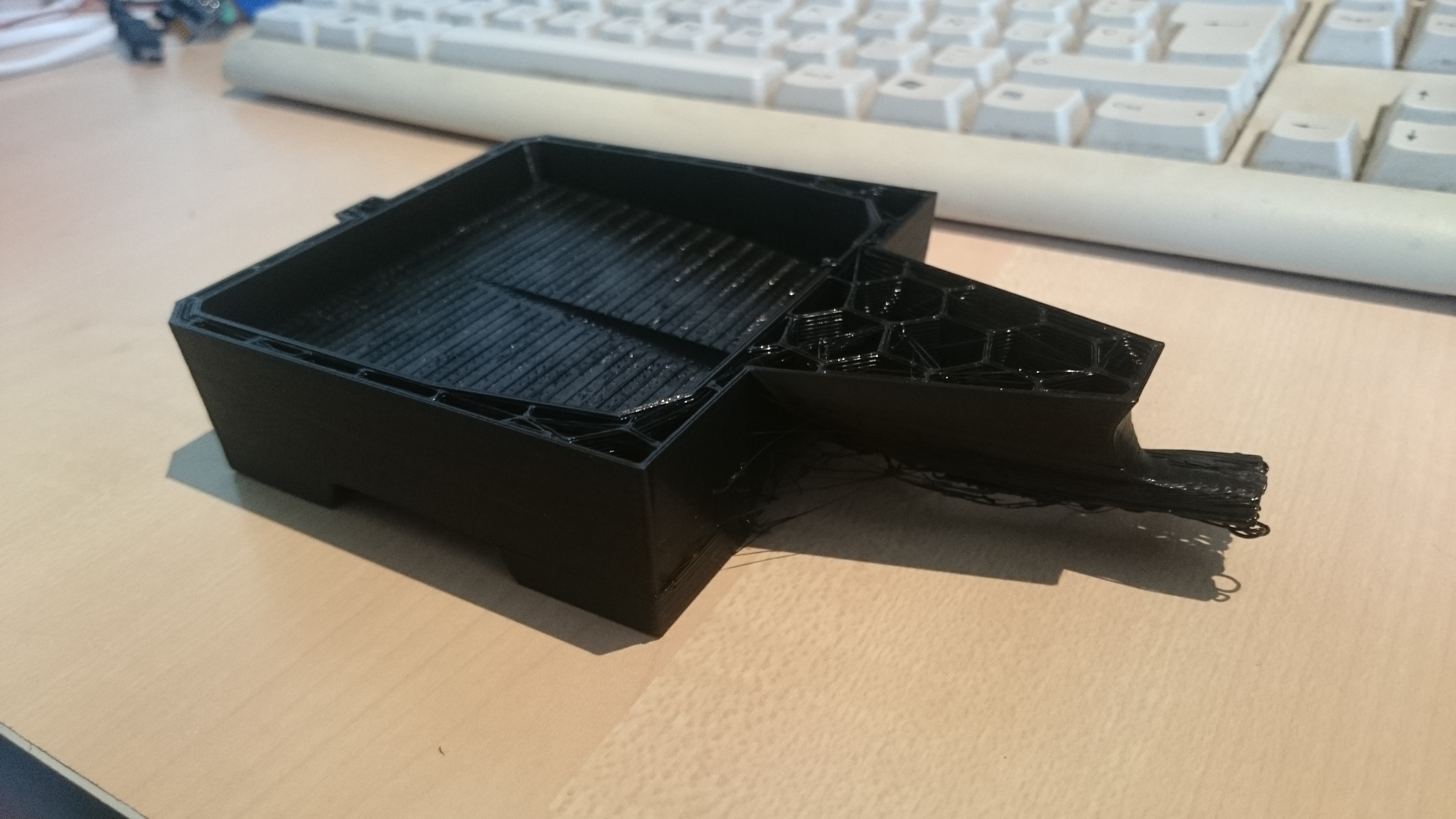

    Buenas de nuevo, he probado el fichero que has modificado y veo que sigue pasando lo mismo que antes, después de unas cuantas capas, se despega la pieza y se lia parda:
Nombre: DSC_0022-hoy.JPG
Visitas: 120
Tamaño: 3.55 MB

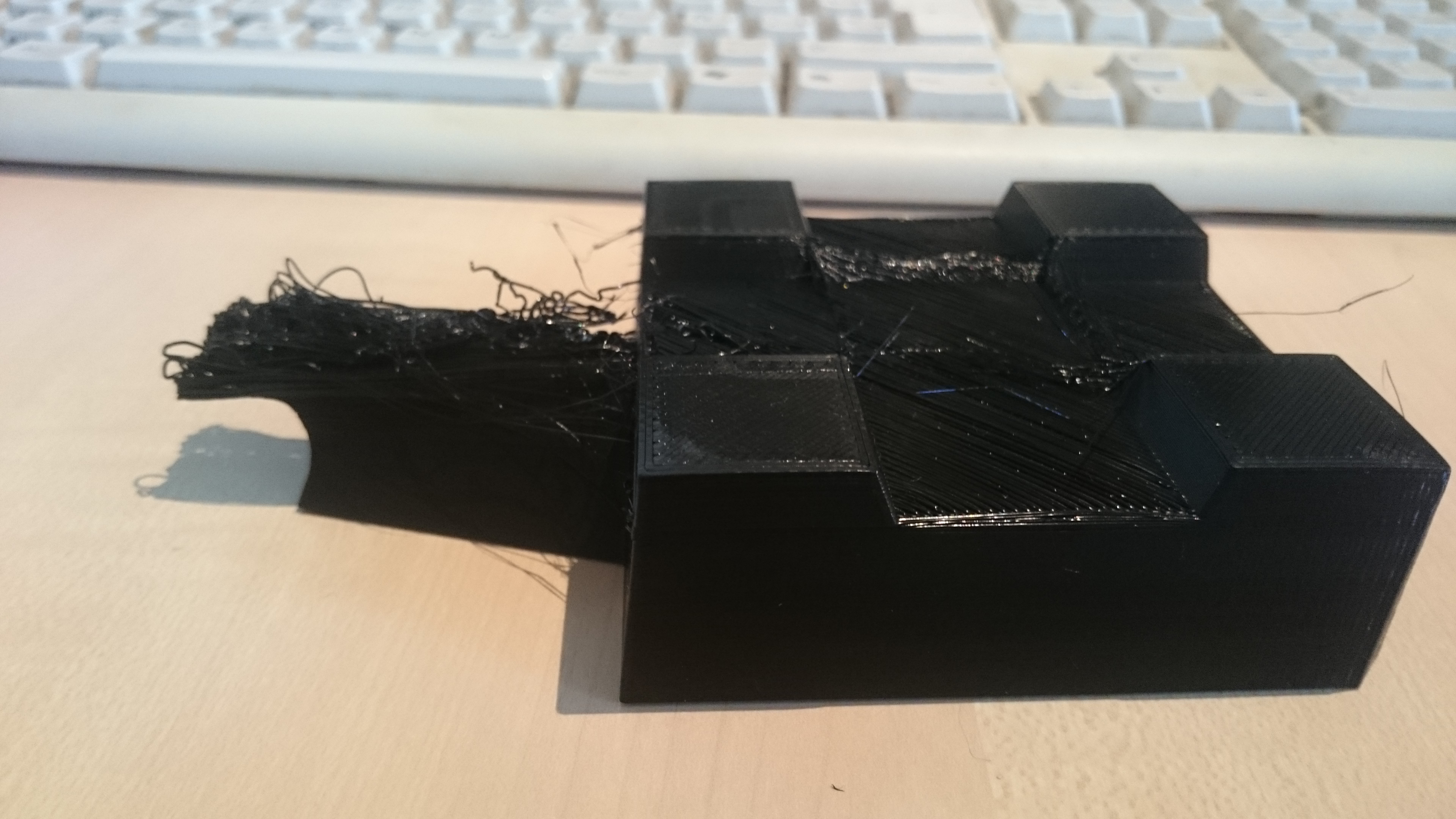

    Visto desde más abajo para qué se pueda apreciar la pieza qué debe de apoyar en la base y no despegarse:
Nombre: DSC_0023-hoy.JPG
Visitas: 202
Tamaño: 2.91 MB
Nombre: DSC_0024-hoy.JPG
Visitas: 189
Tamaño: 2.93 MB
    Y luego despego el resto del proyecto y lo doy la vuelta para que se pueda ver mejor:
Nombre: DSC_0025-hoy.JPG
Visitas: 105
Tamaño: 3.58 MB
    ¿No se podría hacer para qué la base de sustentación de la trompa sea más grande y así evitar que se despegue? Me da igual perder un poco de estética mientas pueda tener la pieza impresa. ¿o sería mejor eso que he leído de echar laca?
    . Muchas gracias.

    Hay que echar laca siempre.
    Aunque nunca lo he probado con base caliente, siempre lo hago en frío y con la laca nelly se sujeta muy bien.
    Yo tengo base de cristal, no sé si es tu caso. Saludos.

    Si, yo también tengo una base de cristal llamada ultrabase de anycubic, me surge otra duda. ¿porqué imprimes con la base en frío? Intentaré ir mañana al mercadona a comprar esa laca nelly.
    Ya os contaré cómo fue mi aventura. Gracias.

    No tengo cama caliente, pero el PLa se imprime bien sin necesidad de tener una cama caliente.

    Hola, puedes probar a activar 2 o 2 capas de Raft Layers en Slic3r, eso me suele funcionar cuando tengo problemas como el que comentas.
