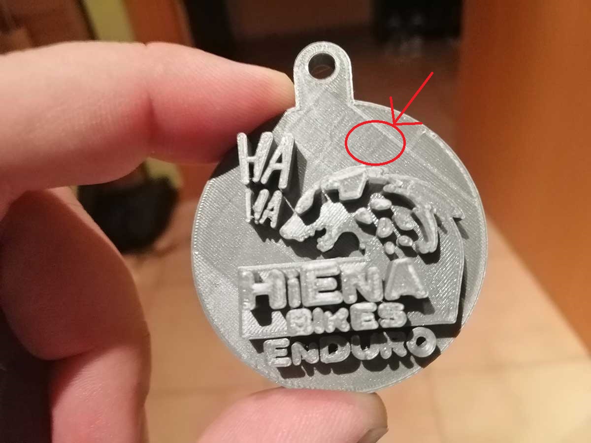

    Buenas tardes.
    A ver si me explico, tengo un problema a la hora de imprimir un logotipo, el logotipo sería una base redonda y unas letras que sobresalen de la base. El problema es que el acabado de la base, la última capa de la base, antes de empezar con la letras es un acabado malo y no sé cómo hacer para qué imprima como si fuese la última capa.
    ¿Alguna solución?
    Gracias de antemano.

    El acabado es malo, te refieres a qué no es plano, que tiene imperfecciones. ¿
    Que calidad le has puesto? (Altura de capa)
    En el modelo 3D, sale bien plana esa zona?
    Alguna imagen para poder ver lo que te sale.
    Que impresora usas?
    Que programa utilizas para él G-Code?
    Que material utilizas. PLA, ABS?

    Hola. Lo primero gracias por responder.
    La altura de capa es 0.2 para plástico PLa de 1.75, el programa es el Slic3r, y mi impresora es una Prusa i3 Hephestos.
    Te adjunto imagen y verás la zona marcada es la zona qué quiero que salga lisa, como capa final de acabado.Clic en la imagen para ver su versión completa.

    Ahí me has pillado, no tengo ni idea de cómo solucionar eso con CURA, o en tu caso con Slicer, a no ser a base de pasarle un poco de lija, y a no ser que elijas alguna opción de los siguientes vídeos.
    Por ejemplo, con el vapor de ACETONA.
    O con EPOXI.
    Decir que no lo he probado todavía, pero yo me decantaría por el más sencillo que es el EPOXI, lo de hacerlo con acetona, da la impresión de que hay que montarse un laboratorio casi de químico.
    Editado : Y cuidado con los vapores de la ACETONA.
