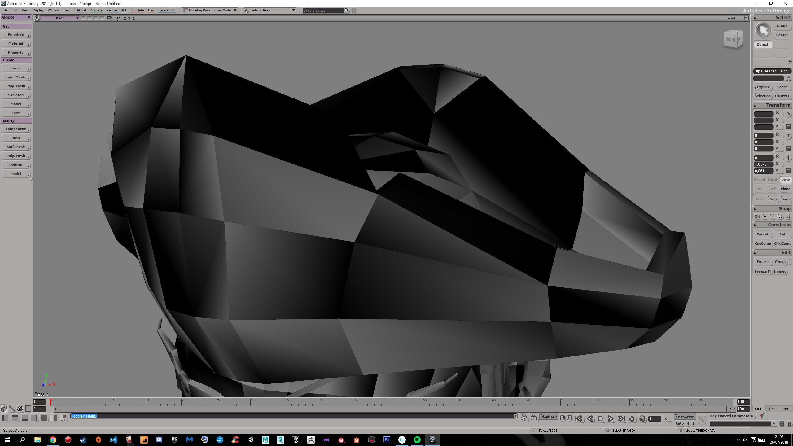

    El problema qué tengo con Softimage es que cuando importo el fbx, la geometria de mi personaje parece que se invierte y de forma rara. Por eso decia lo de programa sencillo para poder afinar. Mañana subiré una captura de softi.

    Adjunto la imagen de Softimage al importar.
Nombre: fbx.jpg
Visitas: 260
Tamaño: 368.3 KB
ID: 226828 Gracias por la ayuda.

    Igual mejor abre otro hilo que se llame modelo con normales invertidas, o arreglar modelo, y exportalo a fbx, y lo subes para ver qué le pasa a ese modelo, supongo que, serán las normales y/o la escala.
    ¿Ese modelo es un humano?
