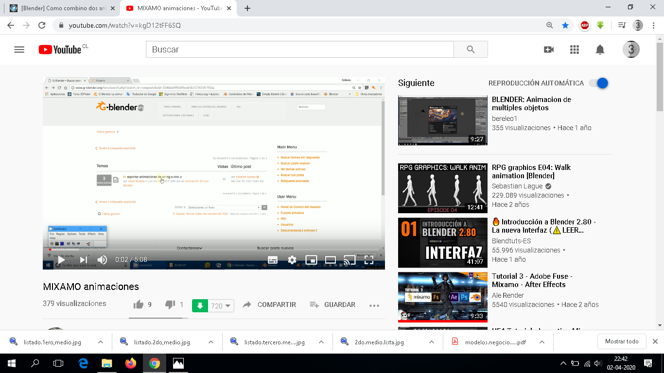

    Estaba viendo un video tuyo sobre el tema de dos animaciones en Mixano. Pero cuando llegas a la parte de combinar las animaciones se acaba el video.
    Estoy trabajando con Blender 2.79. Sé algo de Blender,pero no soy experto. Y no me manejo muy bien en NLA. Gracias.
