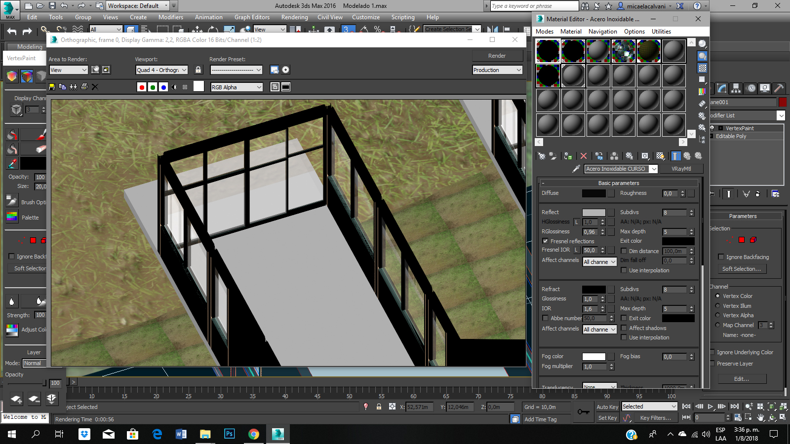

    Hola, soy nueva usando 3ds Max y todavía estoy aprendiendo a usarlo.
    Tengo el problema de que cualquier material que configure en base a un VrayMTL no funciona, se ve negro cuando intento renderizarlo, les adjunto una imagen. Esto no me pasa si uso un standard o tomo el material de algún modelado descargado de internet.
    Si alguien tiene idea de cómo puedo solucionarlo le estaría muy agradecida..

    Cita Iniciado por Micaela02 Ver mensaje
    Antes de que alguien conteste: Entendi que tenía qué ver cómo el motor de renderizado para que funcione, el problema es que ya lo he intentado que ajustar eso y me sale error could not obtain a license (10061)
    ​y no tengo idea como solucionar esto.

    Debes reinstalar Vray, hay problemas con la licencia.
