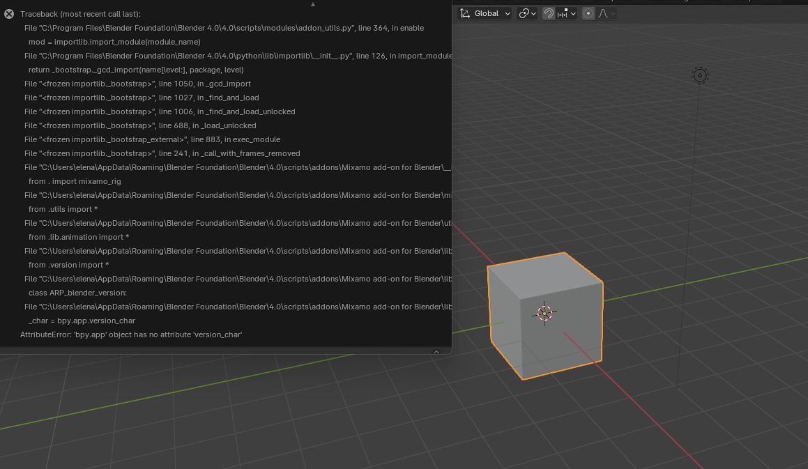

    Cuando intento instalar el addon me da este error y no se solucionarlo.
Nombre: Captura de pantalla 2024-01-25 163315.png

    Es una versión antigua.
    Para la 4.0 prueba con este.
    https://github.com/Alerion/blender_mixamo_rig/releases
