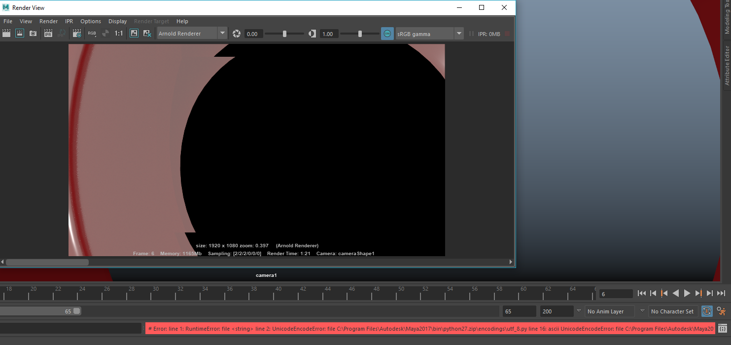

    Ahora únicamente se me guardan los renders cuando los guardo de uno en uno, siempre y cuando los haga desde el Render View. Cuando intento renderizar con Render Sequence, mientras se cargan al 100% todos los frames como ya dije (aunque luego no se guarden) me aparece este mensaje abajo. Parece ser un error en algún archivo. A ver si os ha pasado alguna vez. Adjunto imagen.
    Si no, lo que haré será borrar las preferencias y a ver si así se soluciona. Gracias por tu tiempo David.

    El assci que aparece alli es la clave al parecer, intenta no utilizar caracteres, como acentos, o ñ, etc.
    En tu imagen aparece los siguiente en el path:

    Ay, David, eres mi salvador. Era eso. No sé si por el acento (imagino que sí) pero me he creado un nuevo directorio sin acentos ni caracteres raros y, voilá.
    Muchas gracias, de verdad. Llevaba tiempo tras esto, tanto que me creé la cuenta aquí por ello j
