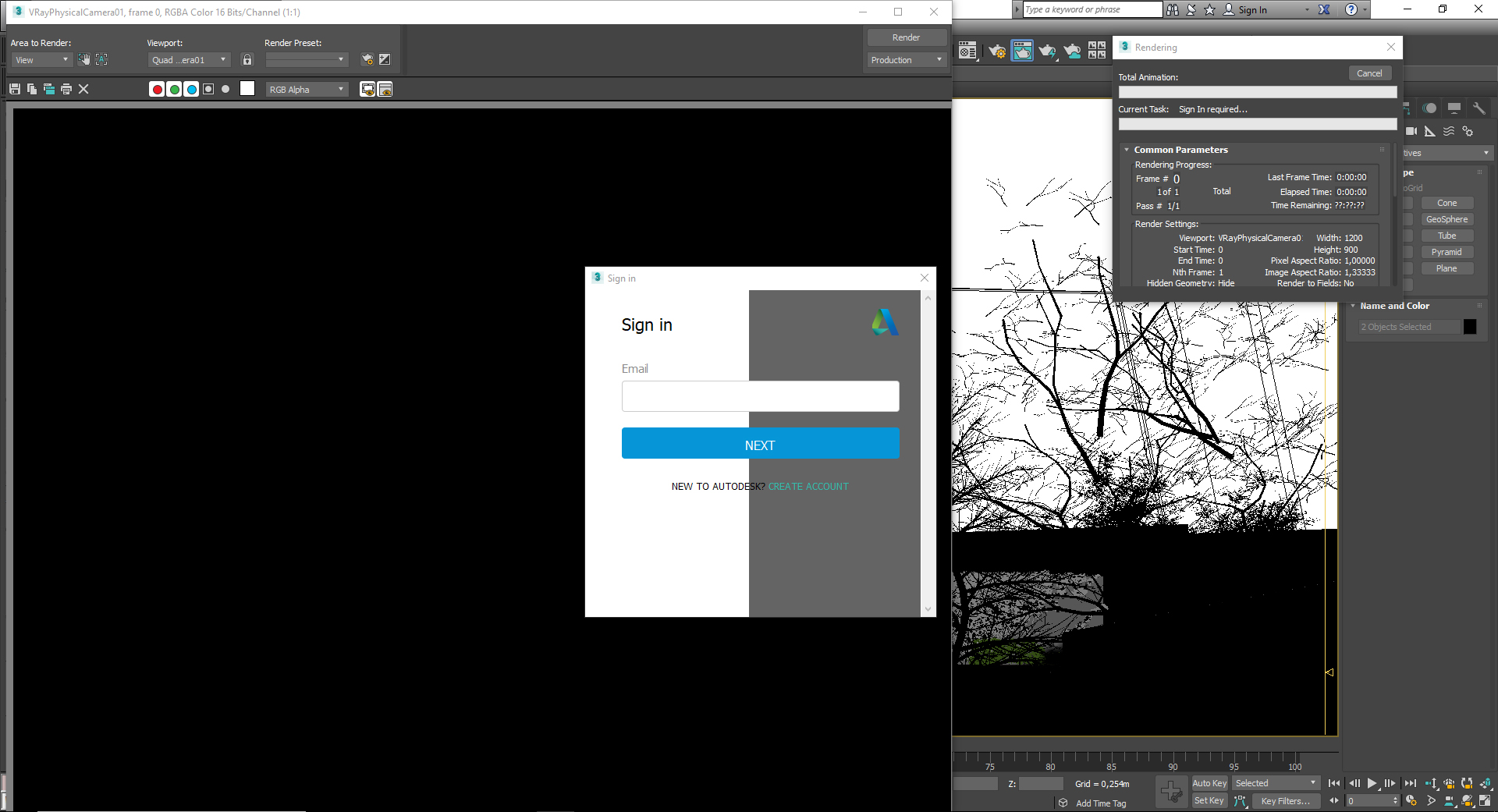

    Buenas a todos, tengo un problema a la hora de iniciar un render. Me sale una ventana pidiéndome un correo electrónico.
    ¿A alguien le ha pasado? Muchas gracias.

    Hola, te aconsejo que digas al menos en qué programa te aparece lo que comentas, y si haces una captura pues mejor que mejor, un saludo.

    Perdón, es el 3ds Max 2017 en Windows 10.

    Te está pidiendo la cuenta de usuario registrado en Autodesk, no sé de dónde has descargado el programa, si eres usuario de Autodesk tienes que introducir tus datos, los mismos con lo que te diste de alta, si no eres usuario puedes registrarte en la página de Autodesk y con esos datos, activar el programa.
    En caso de que la procedencia del programa no sea de la propia página de Autodesk, te recomiendo encarecidamente que leas este hilo, donde te indica cómo conseguir una versión de aprendizaje gratuita por tres años, y no solo para 3dsMax, sino para mucho otros que te pueden resultar interesantes. Ya comentaras el tema, a ver cómo queda.
