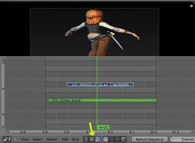

    En la ventana del editor, puedes seleccionar el previo de la secuencia para verlo directamente. Es el que tiene los cuadrados rojos y blancos y si quieres ver las dos cosas a la vez, el de su lado derecho.
