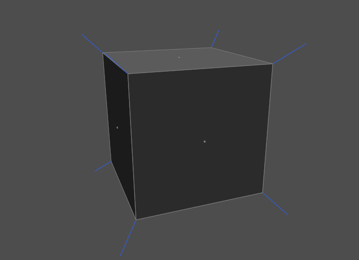

    Buenas gente.
    Tengo una duda respecto a las normales en Blender, me gustaría qué todas estuvieran mirando hacia arriba y no encuentro la forma de rotarlas manualmente.
    Así es como están ahora:
Nombre: Captura.PNG
Visitas: 600
Tamaño: 12.9 KB
    Las líneas rojas añadidas por mi es como quiero colocarlas y no sé cómo:
Nombre: Captura2.PNG
Visitas: 598
Tamaño: 15.5 KB
    Cualquier ayuda bienvenida sea. Gracias.

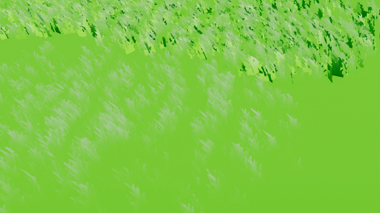

    ¿Y eso para qué sirve. ¿
    Estaba siguiendo https://jesshiderue4.wordpress.com/m...d-blown-grass/ para hacer césped con viento y me encontré con este requisito. Te pongo la diferencia ahora qué por fin he conseguido saber cómo hacerlo.
    El césped de abajo es el que le he cambiado las normales, el césped de arriba es sin modificar normal alguna.
Nombre: GIF.gif
Visitas: 1214
Tamaño: 8.44 MB
    La solución que he encontrado ha sido bajarme una compilación de Blender con el Normal Editing Tools ya instalado desde aquí (página 10) https://Blenderartists.org/forum/sho...-Editing-Tools.
    La verdad que es la primera vez que he necesitado cambiar la posición de las normales a otra cosa que no fuese invertirlas. Un saludo.
